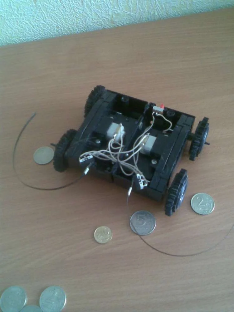

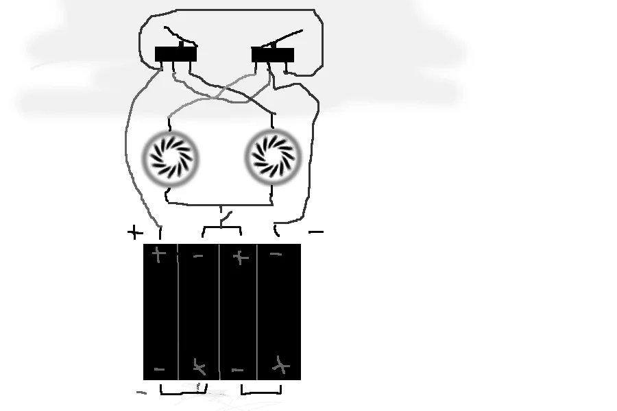

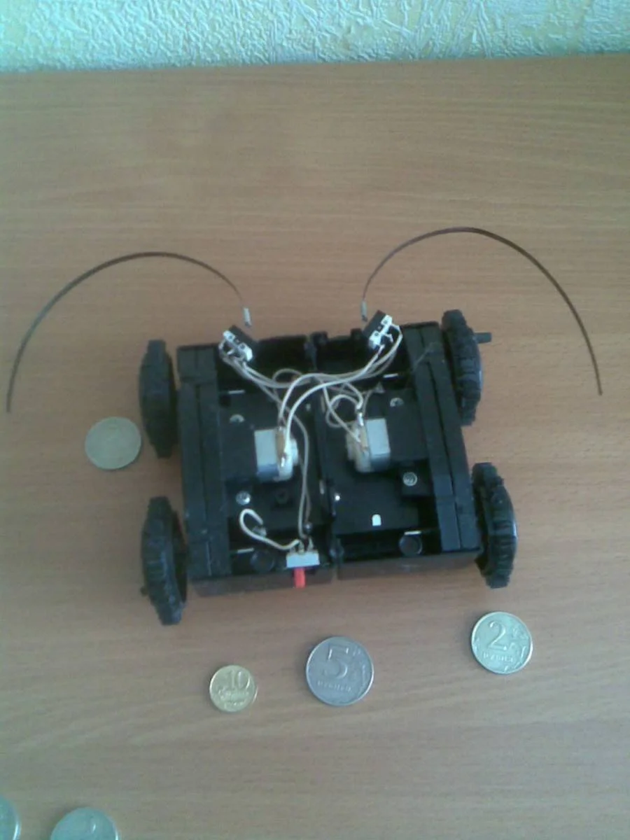

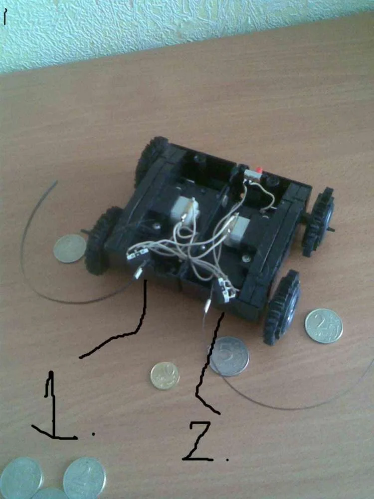

сделал такого робата ,как сделать только на фоторезисторах чтоб и вперет и назад ехал как на микро включателях,помагите друзья :tehnari_ru_281:

На фото врядли, разные предметы имеют разную степень и угол отражения,
если просто по белой полосе ездить то можно !!! Твой вариант оптимальный
для игрушки, как она работает, натыкается на припятствие и дальше что ??? :)
той стороной которой ударился, мотор отключается. и он разворачивается, как только "усик" сново свободен мотор вновь включается и едет прямо, но если он упёрся в стену???
втомто и дело когда уперается правый ус то левый мотор кутится в другую сторону а когда двумя оба назат крутятся
Я все думал, что в этой схеме не так, выключатель не может быть один
посредине. Иначе последовательно два двигателя всегда будут подключены
к батареям, если конечно схема собрана правильно. Еще для более полной
управляемости диаметр колес должен быть таким, чтобы расстояние между
колесами было равно половине диаметра колеса >>> :tehnari_ru_953:

их два все верно

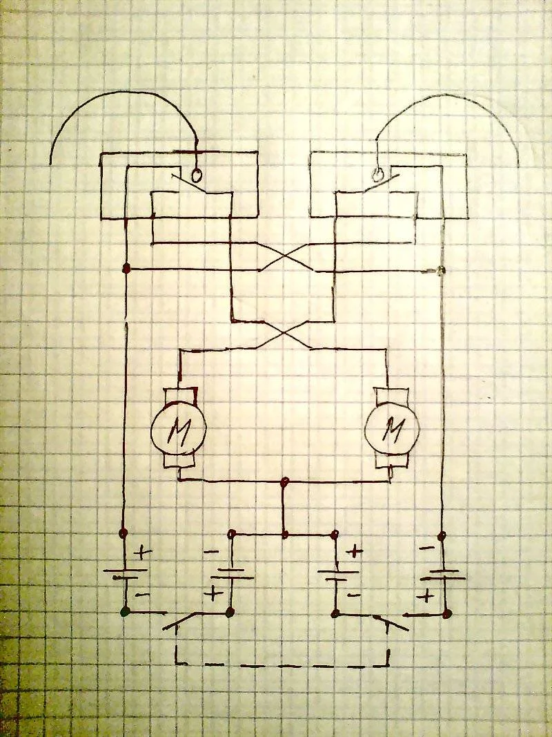

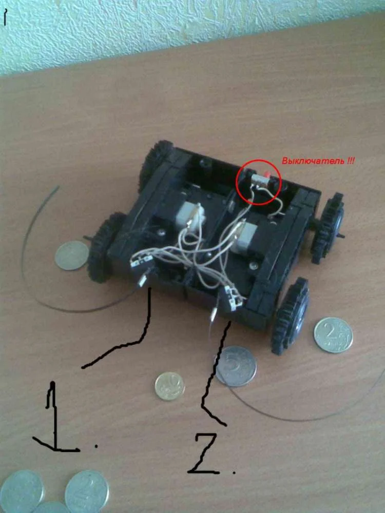

Я имел ввиду не концевые микрики-усики, а выключатель питания, у тебя
же постоянно движки садят батареи, если их не вытащить ... :)

а мож релюшки поставить
потой микросхеме он назад не едет просто останавливает один мотор а мне надо чтоб назад ехал
думаю тут уже чип какой нужен
