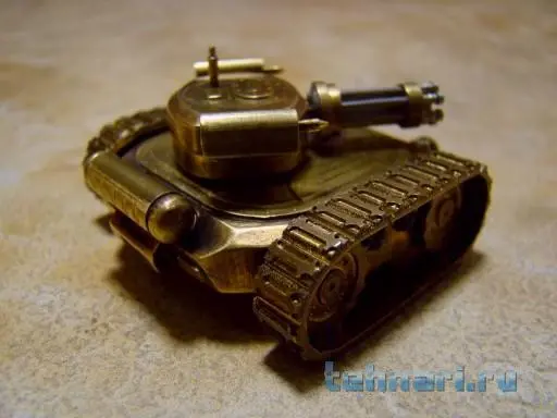

Это миниатюрный танк с пулеметом Гатлинга на борту.
Сделан из корпусов наручных часов, размеры - 47х46х23 мм.

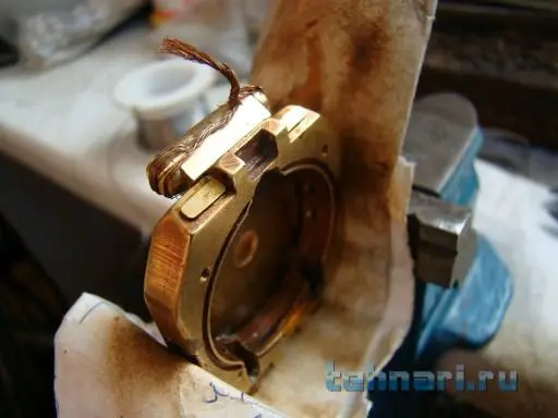

Основные этапы :

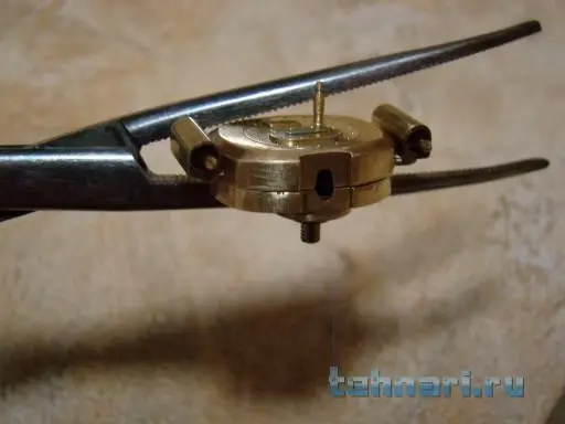

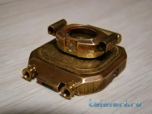

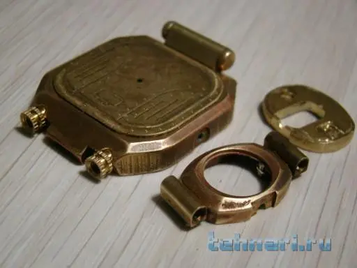

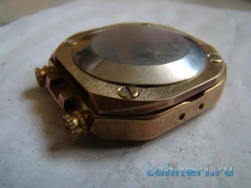

из первых двух корпусов собраны "тушка" и башня

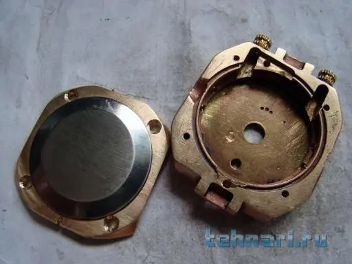

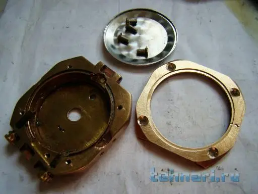

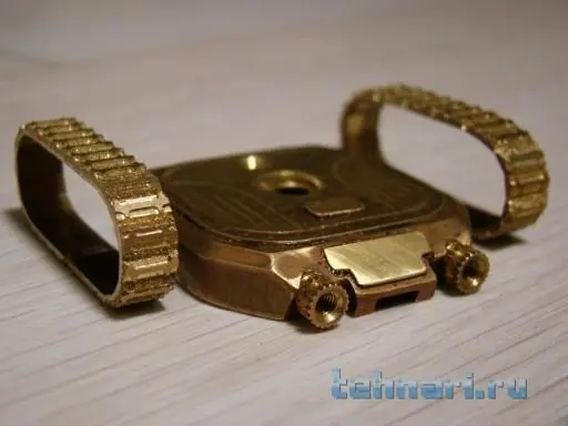

Из третьего - днище

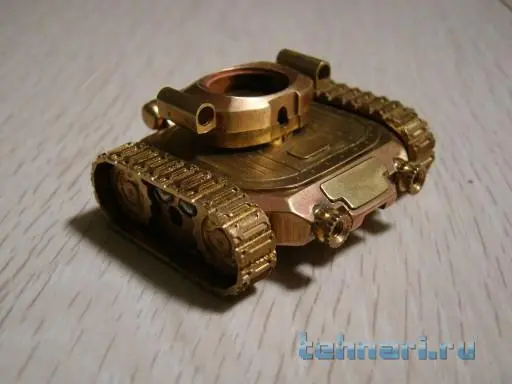

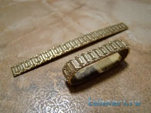

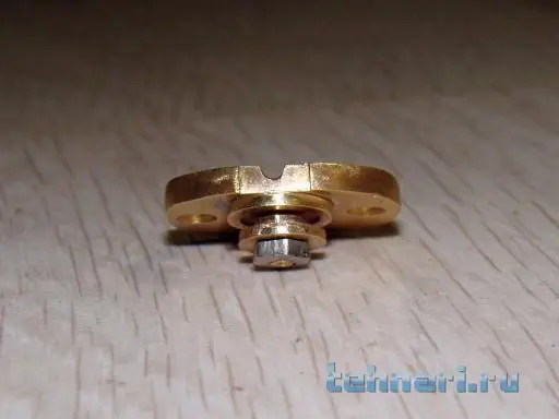

Гусеницы резались из латунного листа
Добавлены мелкие детали

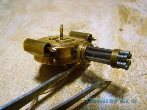

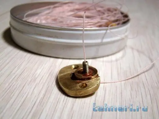

Сделано подвижное крепление башни и подвод питания

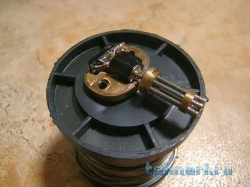

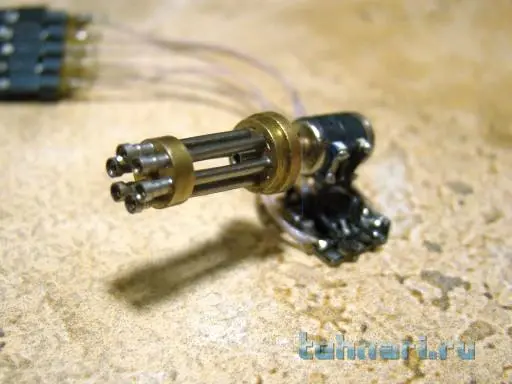

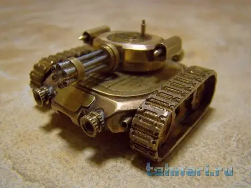

Собран пулемет Гатлинга
...и в сборе

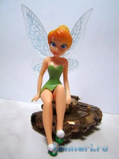

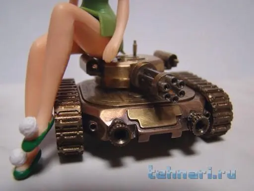

Кстати, причем тут Феечка ?
Ну, просто она его выбрала для pinup-фотосета :)
Похожи на вывернутый пружинный браслет для часов.. :)

Пока есть видео только самого пулемета :
Была такая мысль - использовать браслет, но не нашел подходящий : пружинных нет в наличии, а простые металлические расширяются ближе к местам крепления и не гнутся с нужным мне радиусом.

Это вряд ли - там длина стволов ок. 15 мм и диаметр отверстий - 0,8.
А так, уже вставляли в гораздо большем по размерам пулемете.
Канделябр получился - вроде, и красиво, но скорость вращения не та и в цвет не попали.
