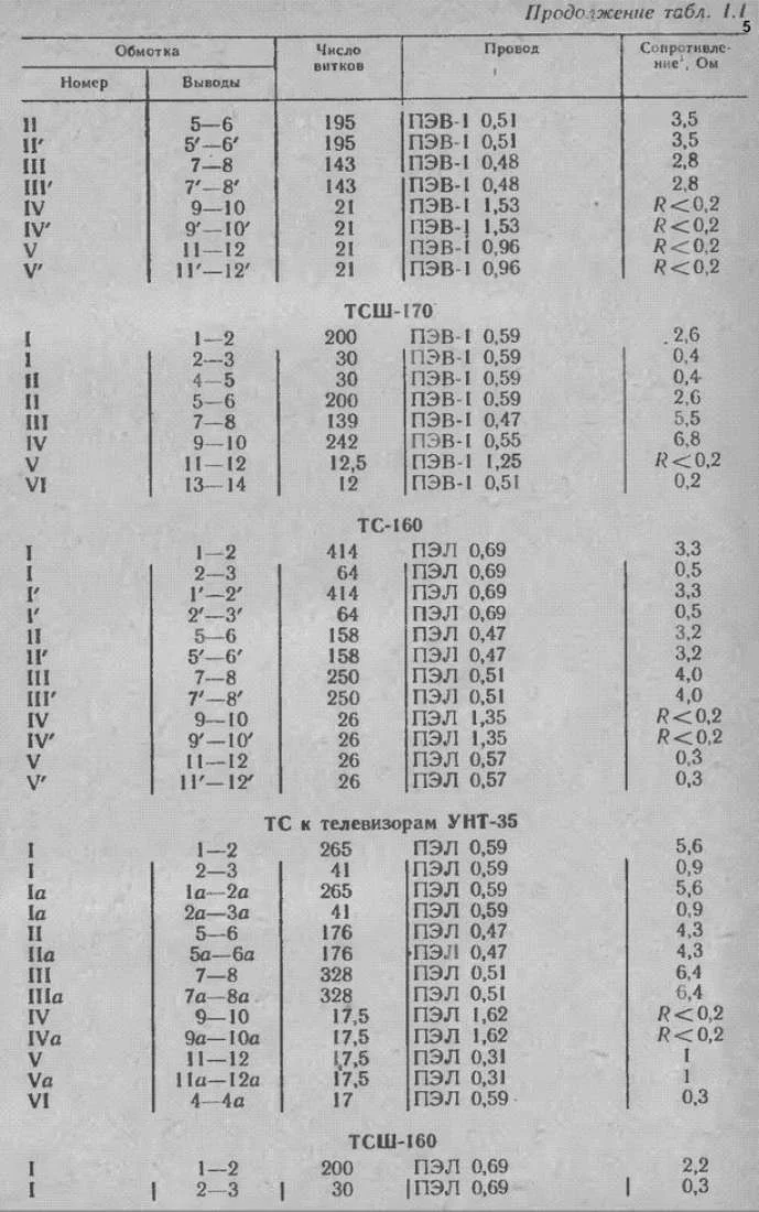

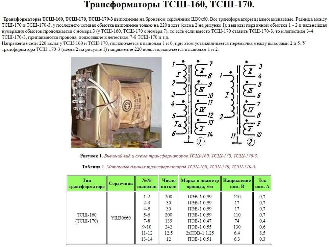

Вот данные на этот трансформатор, сопротивление двух обмоток на 110В по 2,6 Ома, для 220В соединяете их последовательно

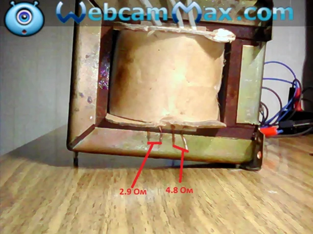

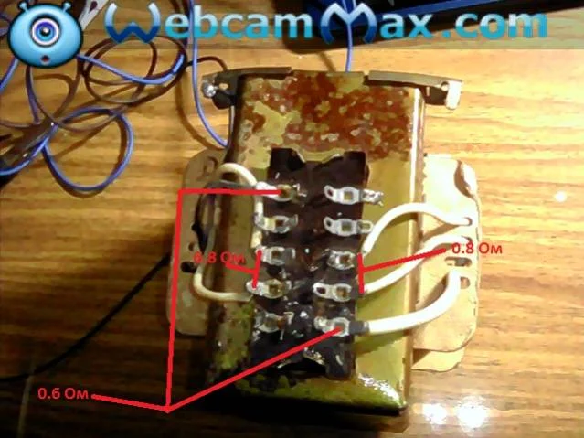

Вот мой трансформатор, померил все которые были выводы вот результаты
нижние 4 вывода не имеют сопротивления с верхними! Я так и не понял где первичка!
Судя по всему у вас вариант 2 (пост #6, первая картинка) , Обмотка с сопротивлением 6,8 Ома это 220В , включайте через лампочку
Да, лампочка ватт на 60...100
понятно, у меня написано на бумаге что это тсш-170, но выводы совпадают с тсш-170-3!

Подключил я его с лампочкой, он тихо-тихо гудит не греется, а лампочка тускло горит! Все правильно?
Там где я подключаю 220 через лампочку (обмотка с сопротивлением 6,8 Ом), я померил напряжение 208-215 вольт. А на обмотке с сопротивлением 0.6 ом 6 вольт. Исправен ли транс и можно ли его включать без лампочки?
Фууух, работает! Напряжение 230 вольт, теперь я думаю можно перейти к разборке и перемотке! Но тут возникает вопрос, можно ли оставить эту первичку и сколько витков каким проводом мотать вторичку!?
