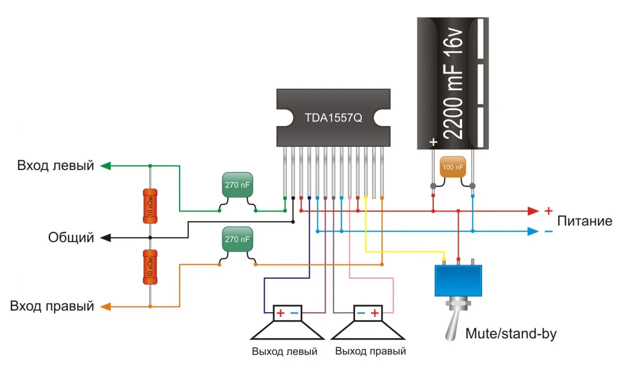

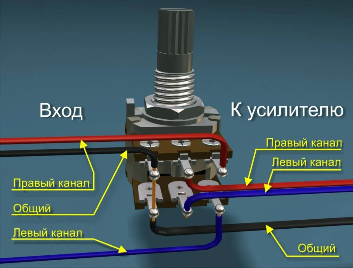

Подскажите плиз как и куда паять переменники, желательно нарисовать прям на схеме!?
    28.1 KB · Просмотры: 12,970

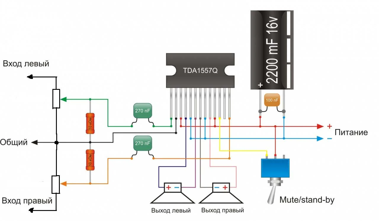

Нарисовал.
переменный резистор?так вон он синенький)
Нет, переменник - это то, что я пририсовал.
вот как он выглядит.
    55.8 KB · Просмотры: 934
