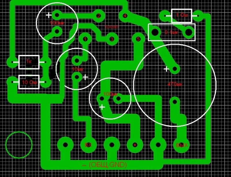

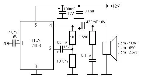

Нашел почти все детали на усилитель, кроме двух резисторов.
Не нашел резистора на 1Ом и на 10 Ом. Но вместо 10 Ом нашел 11, подойдёт? А вот и 1 Ом, проблемы. Что делать? Выпаять уже не где, всё проверил. Можно его не ставить там?? Если брать схему с даташита, то вообще деталей не хватает. А тут ещё более-менее.
Схема ниже.

Тот, что на 10 Ом, с помощью него меняется коэффициент усиления, подойдет на 11 Ом, вместо 1 Ом подойдет ближайшего по номиналу, цепочка с ним нужна для среза ВЧ составляющей сигнала и предотвращения самовозбуждения УНЧ. Если схема рабочая (не знаю от куда вы её взяли) то по чему бы не собрать по ней.
А можно на 1 Ом убрать вообще??? Просто меньше 11 я ничего не нашел( и то всего один такой) А остальные на 500, 600 Ом и выше. А схему взял с интернета, на этом же форуме ссылка в какой-то теме была. Писали, что рабочая
на 1ом можно проволочку намотать наверное
Возьми резистор, например 1 Ком и более и на нём намотай пару метров тонкого провода. Только не знаю как эта "катушка" себя будет вести.
вообщем намотать проволки на 1 Ом???
расчитал по формуле закона ома длинну проволки. немного где-то ошибся, на мультиметре получилось 1.1 Ом, но думаю это мелочь
Цепочка из 1 ом и 0.1 мкф - это от возбуда на ВЧ. Спокойно можешь поставить от 1 до 10 ом. Резистор 10 ом, в цепи ОС, отвечает за коэффициент усиления, который равен 100 ( 1ком : 10 ом = 100). Поставь любой от 10 до 50 ом, и подбери под него резистор верхнего плеча, что бы получить Ku - 100 ( как в формуле ). Работать будет нормально.

кинь сюда печатку пожалуйста! спс
Извини. Уже удалил.
