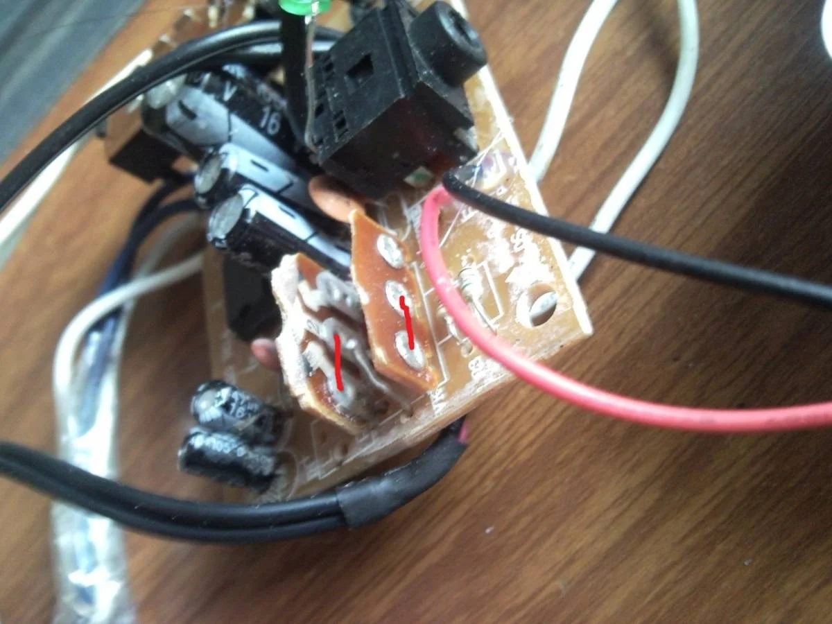

TDA 2822 без регулятора громкости

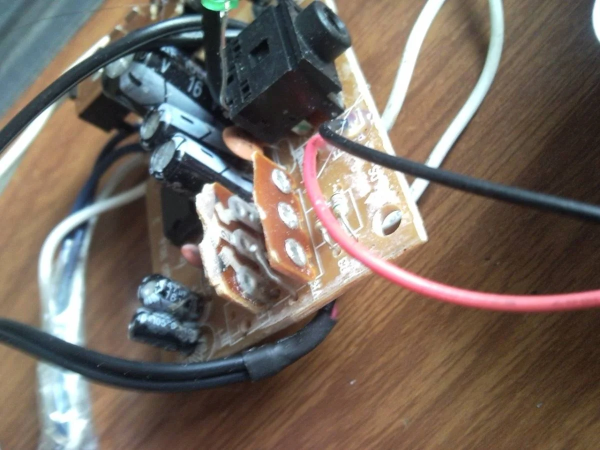

что с чем запитать? и какое сопротивление поставить? до поломки стоял переменный резистор Б20К (двойной)
хочу сделать клонку для сотика, регулятор не нужен
фото микрухи: SNC00064.webpSNC00063.webpSNC00062.webp
попробуй соединить может заработает
    64.5 KB · Просмотры: 432
я конечто новичёк .... но просто регулятор поставь ....новый на 20 кОм
но лучче купи резистор
поставь на 50ком так лучше будет на 20 сильно резко
если купиьь спецпальный для звука будет нормально и на 1 ком тока бля усилка мало будет та по даташу написано минимальное входное сопративление !!!
я новичёк если не так не сучиде :tehnari_ru_935:
да не судем:tehnari_ru_509:
Тут не в номинале дело. Резко/не резко зависит от характеристики переменного резистора, если линейный, то будет резко, если логарифм - плавно.
я про логарифм я говорю у меня такой стоит на сабе
то саб и там ватт по больше это тоже имеет значение я так думаю
сдлал как предложил оборотень, всё отлично работает! спасибо!:tehnari_ru_889:
