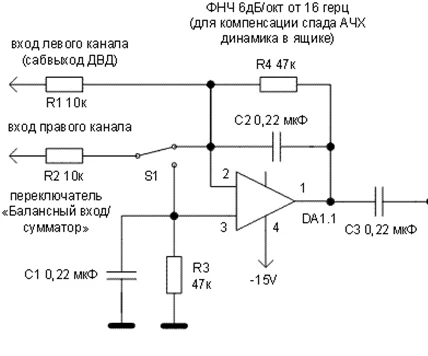

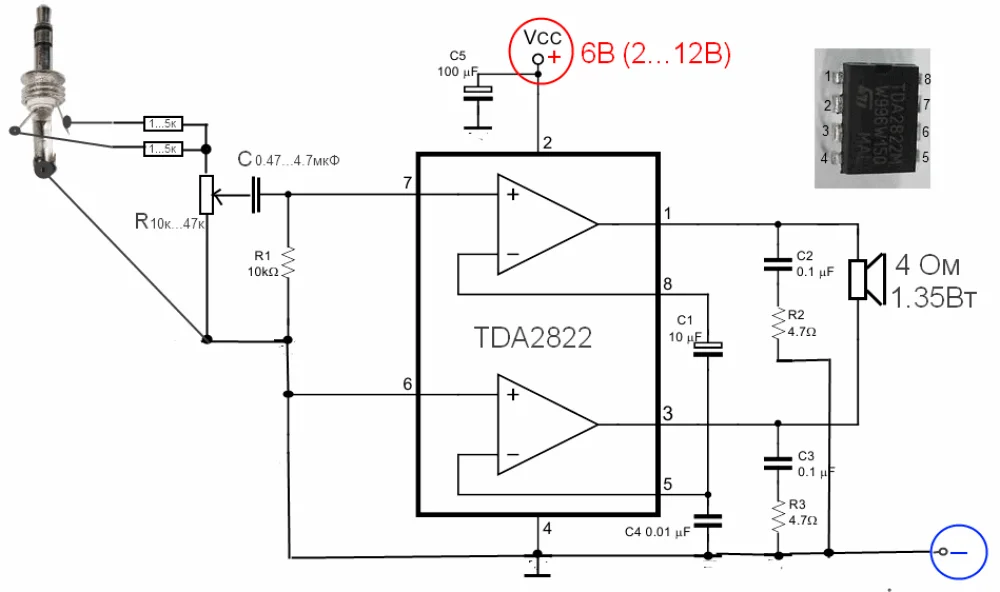

Захотел я сделать портативную колонку на усилителе ТДА 7052. Но задался вопросом. Усилитель ведь одноканальный, значит один канал, например от телефона, будет не использоваться. Можно ли как-то сделать, чтобы использовались оба канала?? Может как-то мостом подключить?? Есть идеи? :tehnari_ru_837::tehnari_ru_837:
чтобы оспользовать два канала надо собрать два таких усилителя или искать микросхему двухканальную
а подключение мостом это совсем другое-это для увеличения мощности, и также нужно 2 микрухи(в большинстве случаевъ).
    23.5 KB · Просмотры: 2,602

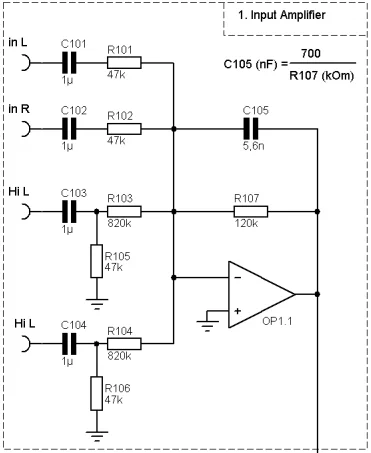

ВНЗ, А сумматор точно поможет?? В случае ошибки сгорят резисторы а не телефон?? И там обычный резистор от одного до 5 килоом??
1. Точно поможет
2. Ничего не сгорит
3. Обычный резистор

Есть пару схем, дерзай -
