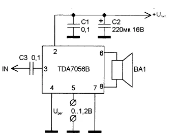

Выручайте товарищи, разобрал телевизор нерабочий, нашел там данную микросхему(унч). Питание ей нужно 14 -12 вольт однополярное? Остальное вроде понял, вот только с питанием не разобрался.
Да я даташит нашел, но вот сейчас понял, что тут она собрана не по даташит схеме.
А какой диапазон она играет?(я не нашел просто).
Так, момент, извиняюсь за путаницу микросхема тда7056а не 7256.
Вот что нашел.
Такой вот супер простой унч.
Моно 3 ватта
20-20000 воспроизводимые частоты
питание 8-18вольт
Потребление до 0.5 а.

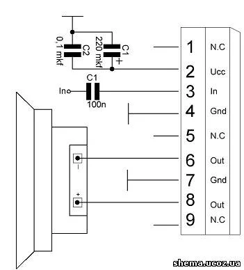

А какая маркировка (что на конденсаторе написано), номинал 100n
Вот получше нашел.
