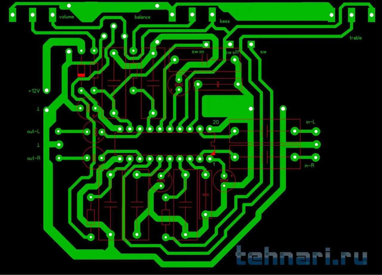

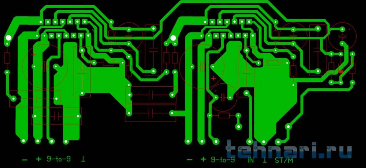

Здравствуйте! Собрал усилитель на TDA 7294 по мостовой схеме. В качестве
предусилителя и темброблока использовал LM 1036N. Все здорово, звучит классно. Проблема в одном - имеется фон, не очень сильный, но есть. А при выключении усилителя он выдает громкий звук типа "Пи-и-и-уууу". По отдельности ничего не фонит. Скорее всего проблема в том, что у TDA двухполяное питание, а у LM однополярное. Как избавиться от этих проблем? Может кто сталкивался с подобным? Заранее спасибо!
Полярность питания значения не имеет при правильной его трассировке.
Слаботочные сигнальные цепи не должны питаться по одним и тем же дорожкам с силовыми цепями. Для этого питание и корпус разводится отдельными проводниками, соединящимися в одной точке.
Далее - экранировка. Оберните всю плату усилителя куском изолированной фольги и соедините её с корпусом в одной точке.
Что касается "Пиу" при выключении - это переходные процессы в схеме, вызванные изменением напряжения питания (разряд конденсаторов и пр.). Это устраняется специальным устройством, которое подключает колонки к усилителю с небольшой задержкой в 1-3 сек, а отключает мгновенно при нажатии кнопки питания.
В Вашем случае можно попробовать задействовать управляющий вход "Mute" на УМ.
Все понятно. Вот это ПИУ прекращается, как только темброблок отключаю от усилителя. А насчет фона Вы правы, наверное что-то неправильно сделал. Вы могли бы проконсультировать по подробнее по поводу разводки земли?
Сам рассказывай, а лучше показывай, что ты там собрал. Питание от одного транса, обмотки разные? Как стабилизировал питание на тембр? Платы усилителей раздельные? Почему в мост? 150 ватт на канал надо было? А там будем посмотреть...
Усилитель запитан от тороидального трансформатора 2х24В 20А, а темброблок - от трансформатора 1х15В 0,5А, стабилизирован через КРЕНку 12В. Схемы усилителя и темброблока взяты с data sheet-ов микросхем.
Рисунки печатных плат прилагаю. Платы темброблока , усилителя и блока питания на разных платах. Динамики Selestion Truvox1525 250W и 18sound mx-150 50W (могу ошибаться с маркировкой!!!).
    61.5 KB · Просмотры: 845
    37.9 KB · Просмотры: 342
