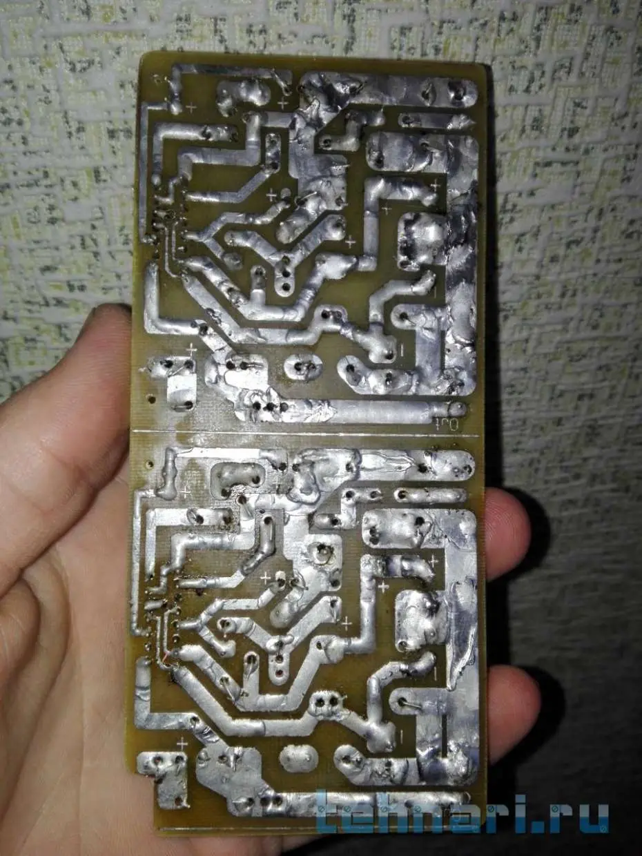

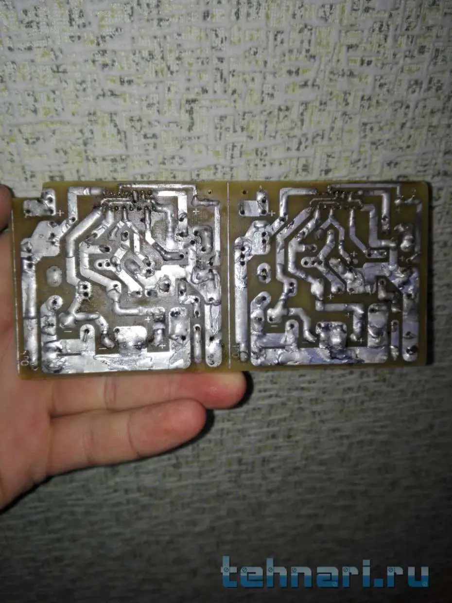

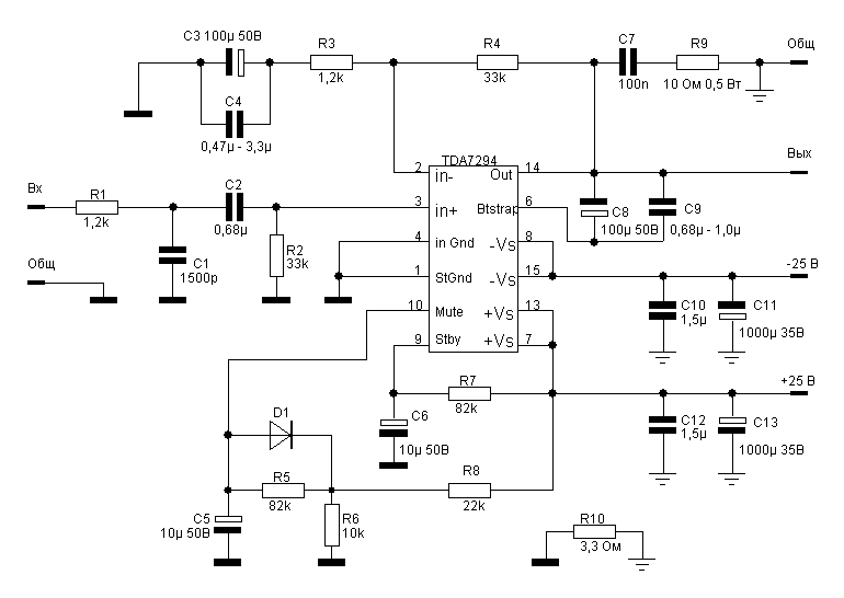

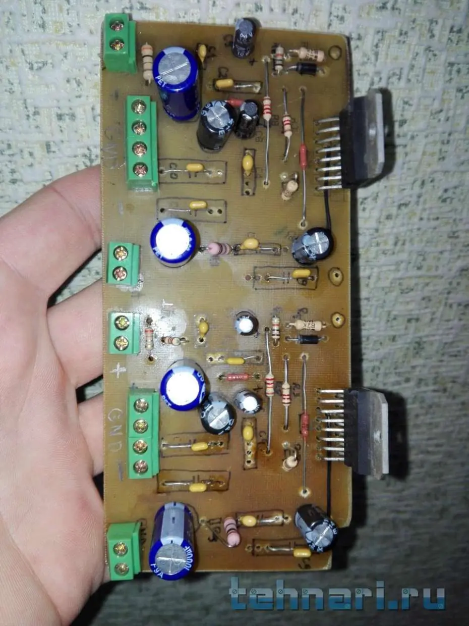

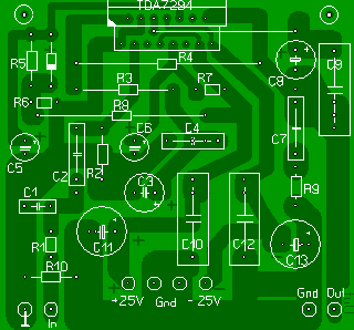

собрал я усилитель на Tda7294 ( фото схемы и платы ниже). Столкнулся при подключении с проблемой. На выходе постоянное напряжение (18-20 В). Питание 2х20В . Ток холостова хода получился 100мА, коротковременно подключая динамик 1А. Замыканий нет. Собрал 2 одинаковых усилителя и у обойх та жк проблема. Что может быть? Как исправить? Сомневаюсь что микросхема палённая (ну не обе же?)
P.S. c нагрузкой микросхема греется чуствительно.
схема и плата
    8.3 KB · Просмотры: 500
    8.3 KB · Просмотры: 332

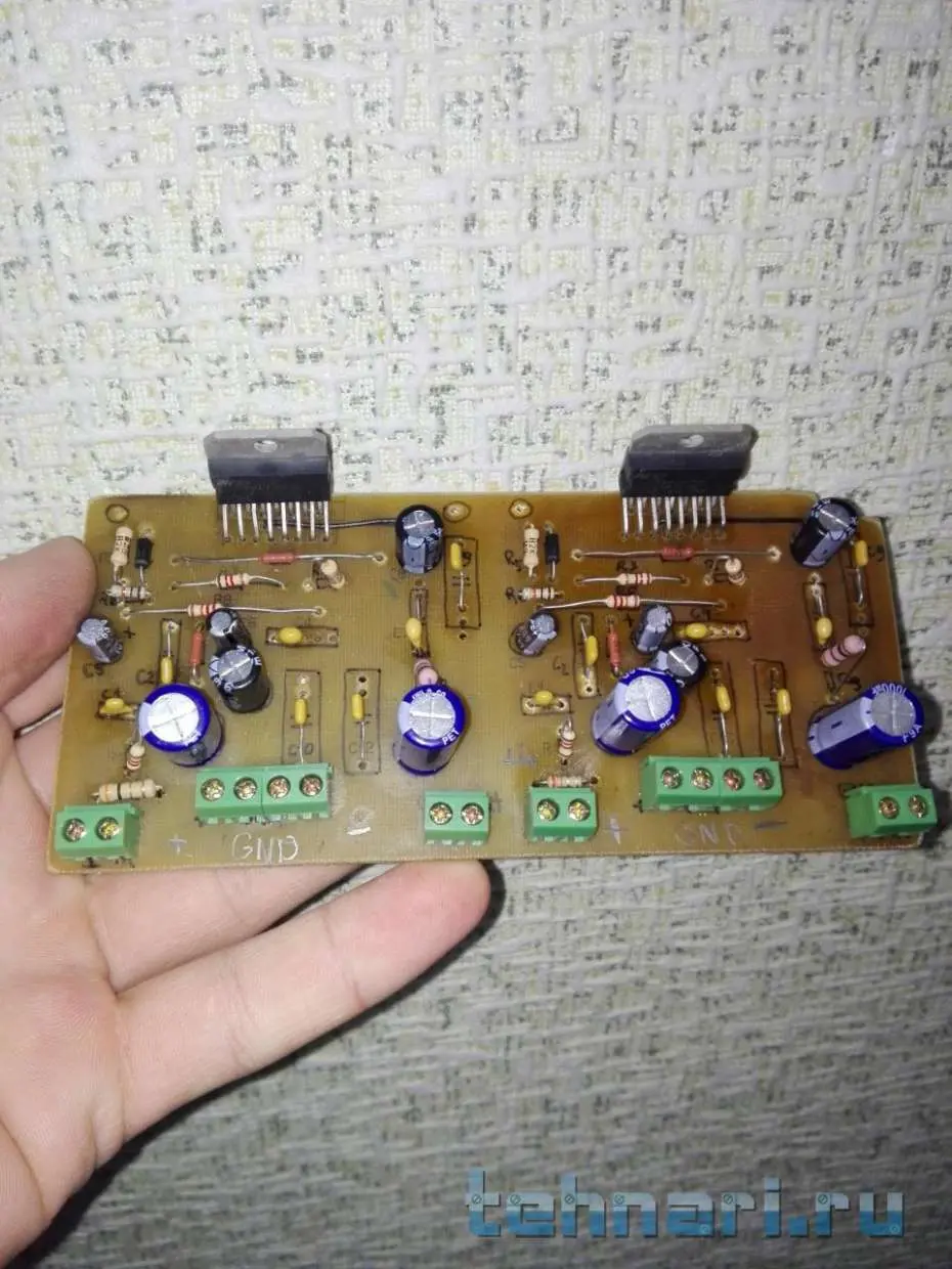

А это моя плата
    97.4 KB · Просмотры: 379
    84.5 KB · Просмотры: 198
    108.4 KB · Просмотры: 123
    85.3 KB · Просмотры: 201
Наивняк! Сомневается он.... У меня 10 штук 7294 , купленные у Аликов, все палёные! Я писал об этом раньше. Если собрал всё правильно, если ошибок нет, то не сумлевайся.... :))
Ну...эти вроде как на рынке куплены.... хотя там..кто знает уже
На рынке? На рынке куплены? Ну тогда конечно палево полностью исключено! Ну, разве на рынке могут обмануть? Не в жисть! Проверь ещё раз монтаж внимательно! Всякое может быть!
Покупал в свое время МАСТЕР КИТ NM2033 работало 3 года и сейчас работает (просто не слушаю)Братья узкоглазые, возможно, ВАМ подкинули брак в виде мс УНЧ или кондеров или трассировки печ. плат. Сравните трассировку плат хотя-бы...
Так ВЫ микросхемы на радиаторах как-то разделяли с помощью прокладок. ВОТ У ВАС И ПРЕТ ПОСТОЯН. НАПР...в одно плечо. Да и с ВАШИМ блоком питания МЫ ничего не знаем. Про этиTDA7294 столько сказано...
Я их по одной запускал...да и ещё и радиатор только на запускаемую микруху

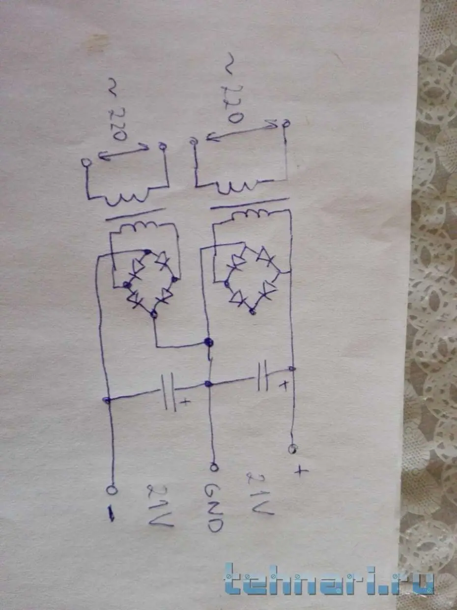

С блоком питания ничего особенного 2 ТР , 2 моста , 2 конденсатора
Вот по такому принципу работает БП ( это для пробы, планировал после проверки купить один ТР )

Не проще-ли использовать две обмотки на одном трансформаторе ?... :)

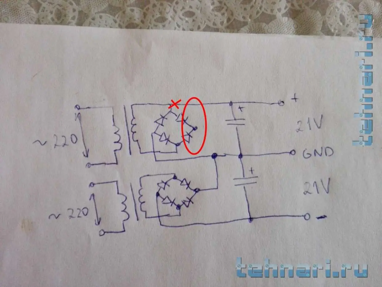

Это какой то очень интересный принцип. Я бы, честно скажу, до такого принципа не дотумкал бы! Ну, да, два транса. Обычное дело. Соединяем два средних вывода вместе, и получаем выходную обмотку со средней точкой. Всё. А дальше как обычно : диодный мост и два кондея. А ты как то очень мудрённо всё соединил. Плюс ко всему верхний диодный мост в воздухе висит.
С блоком питания ПОЛНЫЙ БРЕД-ТАК НЕ ДЕЛАЕТСЯ!!!

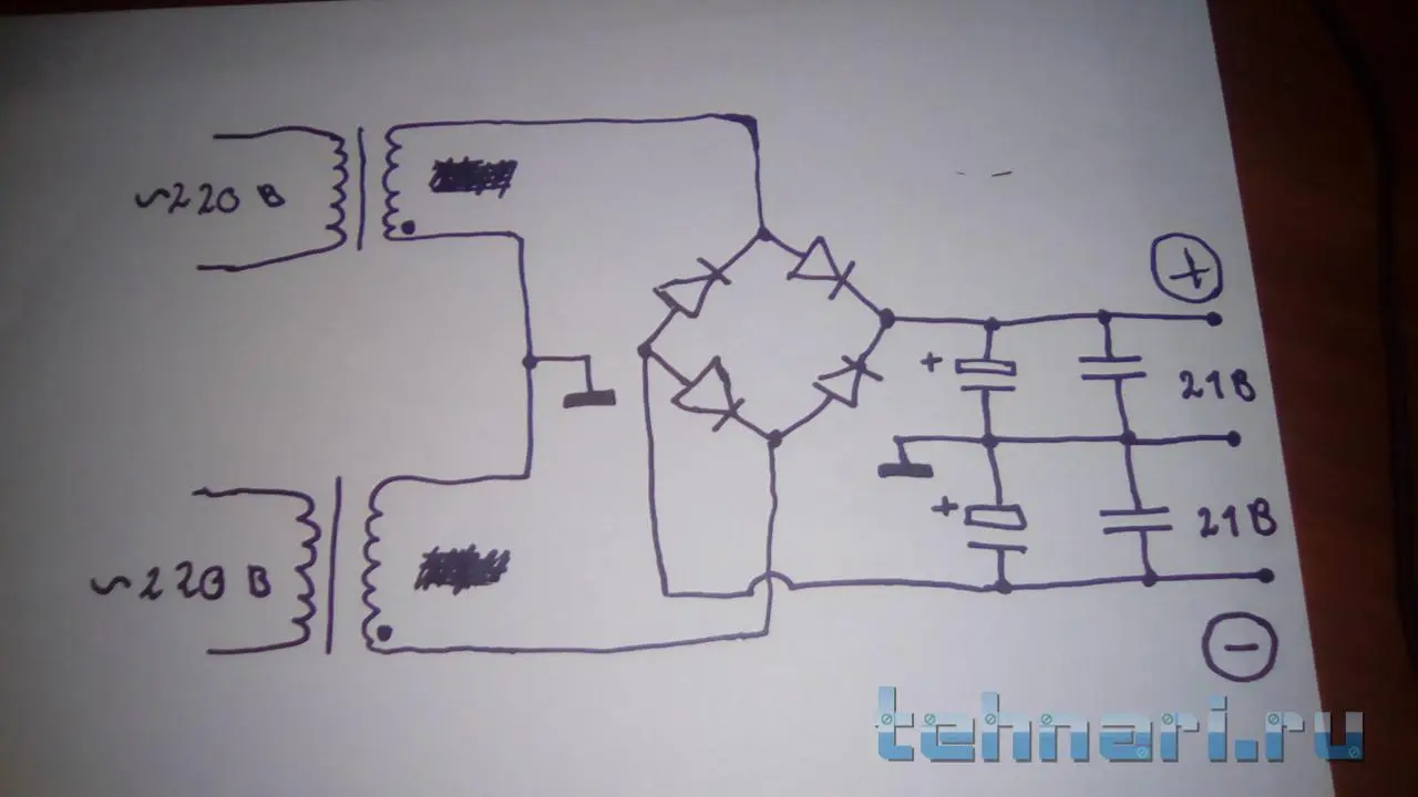

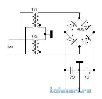

Зря вы намудрили с БП. Переделайте БП как вам посоветовали. Вот схемка, если не ясно.
    22.4 KB · Просмотры: 128
Не успел:(
Там я ошибся при рисовании , меня правилно поправили (я так и сделал)
Просто не было ТР с двумя обмотками ( перед покупкой решил проверить плату)
Емм...это можно переделать...но разве не получится точно то же самое?
