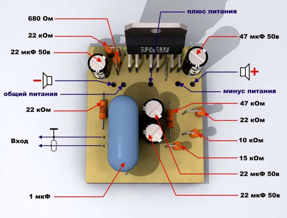

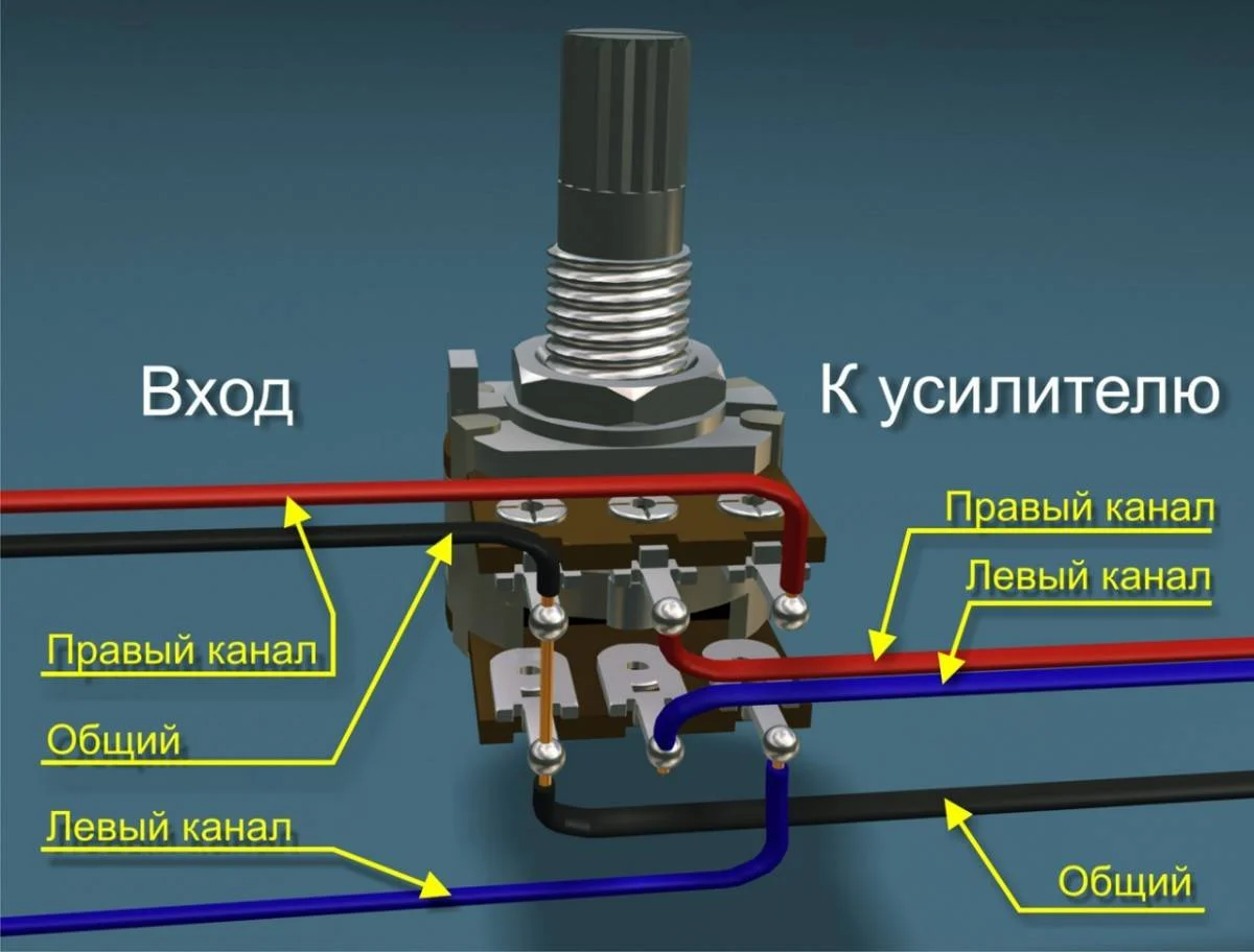

наконец то закончил зборку усилителя 7294,звук есть,треск тоже))).не могу разобратся.Поменял провода от входа до подстр.резистора и к усилителю.Стало еще хуже. В чем может быть причина??? и что смотреть??:tehnari_ru_281:
По какой схеме собирал, что за подстроечник, схему можно ??? :)
все как здесь

И где ты увидел подстроечники ??? :)
да перепутал,""" Резистор переменный сдвоенный - 50 kOm """",все как в списке:tehnari_ru_707:
Если собирал по рисунку, то там все правильно !!!
Средние от переменника на усилители, одни крайние на массу,
на другие должен приходить сигнал звуковой !!!
Может плохое питание, отключи один канал и попробуй, как будет ??? :)
от сюда общий идет на обе микросхемы как я понял
    55.8 KB · Просмотры: 179
Правильно понял, посмотри хорошо на рисунок, там где общие, перемычка
между контактами переменников, она у тебя есть ??? :)

да все правельно.Еще когда сам резистор трогаеш фон усиливается
Это все правильно, будет корпу смассой этого фона не будет ... :)
Если все просмотрел и собрано правильно, надо смотреть организацию
питания !!! Как оно собрано у тебя ??? Что за питание, сколько вольт ???
Какие электролиты ??? :)
P.S. Пробовал один канал отключить питание ??? :)

трансформатор "одисеевский",конденсаторы 2 на 10000 мкф.и того 28 в
Маловато для двух TDA7294 !!!
Ты попробовал один канал отключить, от питания ??
нет.надо отпаивать а я уже все убрал..попробую
Ну ёёё, это на двух каналах ???????????????????????
да на двух
