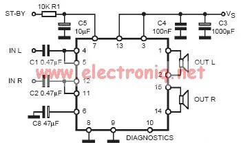

Всем привет)) Я начинающий "Паяльник", по этому не судите строго)))) :tehnari_ru_942:
Решил собрать усь (по мостовой схеме) на микросхеме TDA 7377
Но вот читать схему так и не научился, допустим на ноге 4 и 5 по схеме стоит конденсатор 0.47uF а вольтаж какой? 25v? 16v? 50v?:tehnari_ru_093:
Напишите вольтаж всех деталей....:tehnari_ru_837:
Вот сама схема....
    10.9 KB · Просмотры: 8,514
Ставь все конденсаторы на 25в, если не будет с нужным напряжением то ставь с бОльшим напряжением.
А вобще напряжение конденсаторов в схеме должно быть больше чем напряжение питания схемы)
В этом случае вольтаж не играет роли - это сигнальный конденсатор. Напряжение играет роль большую в цепях питания и выходе усилителя - если таковой устанавливается. Единственное - это емкость. Чем она меньше - тем более сипелявистее будет звук. Чем больше - тем он будет ниже вплоть до гула - но этим очень легко сжигаются микросхемы:) так что входные конденсаторы ставь с минимальными отклонениями по емкости.
Электролитические конденсаторы нужно выбирать на питание - не менее указанной, другие цепи обвязки - такими, как указанные, на сигнальный выход - не менее указанного, но и более 470мкф на + выхода ставить нет смысла. В твоей схеме выходных сигнальных конденсаторов нет - схема мост. Так что вход напряжение роли не сыграет, остальные - не ниже напряжения питания должны быть и превышать - повторюсь - его на 5в минимум.
Столкнулся со следующей проблемой, Все собрал по датащиту по мостовой схеме, но звука нет абсолютно никакой реакции..:tehnari_ru_093: Я правда не разобрался в выходе Stand-By, и никуда не подцепил его))) Опять таки не доходит Куда Цеплять "Stand-By"? Из-за него нулевой результат?...tehno015 (P.s: Проверял на автомобильном аккумуляторе)...
+12 вольт нужно подать на вывод ST-BY.
Судя по схеме Stand-By подключается к плюсу питания через резистор
Stand-By это режим молчания, чтобы можно было резко выключить звук нажатием кнопки.
Спасибо! Сейчас попробую))
Всем спасибо)) Работает)))tehno034
