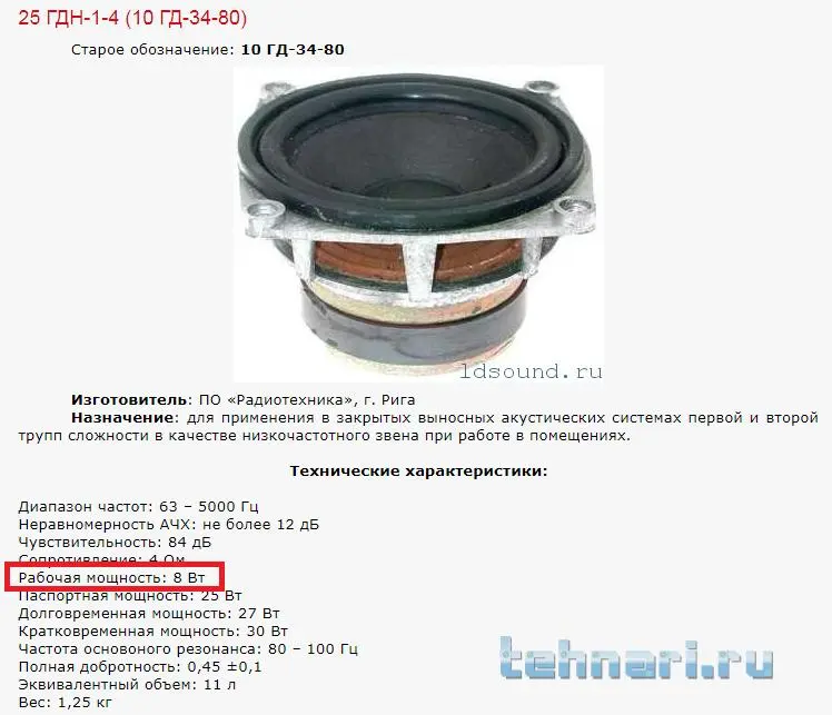

Здравствуйте, вопрос состоит вот чем, потянет ли эта микросхема 4 динамика 10гд-34(т.е. два динамика соединенные последовательно на канал). Не совсем разбираюсь в этом.
Интересно узнать, какой именно смысл вкладывается в понятие
Если динамики 4-х Омные и
, то общее сопротивление нагрузки будет 8 Ом.
Микросхеме TDA7377, при такой нагрузке, будет, ну очень легко работать.
Другое дело, что она не сможет такое количество динамиков раскачать по максимуму.
Однако если не ставится вопрос, что всё, выше перечисленное, будет работать на пределе, то вполне можно использовать данную связку.
Следует учесть, что эти динамики без акустического оформления , т.е. просто на столе, практически не звучат.
Правда в справочном листке указано, что рабочая мощность этого динамика 8 Ватт.

Тогда какую мощность нужно подвести чтобы раскачать их до звуковой давления скажем в 97дб? Динамики конечно будут в оформлении.
Стесняюсь спросить, а на кой вот это
надо, если в приведенных выше характеристиках указано, что чувствительность указанных динамиков 84 дБ ?
Прирост звукового давления на каждые 3дб требует удвоения подводимой мощности. Так что, ватт 40, отдай, не греши. Это не берем расстояние до точки прослушивания. 2 м от колонок дадут ослабление -6дб.

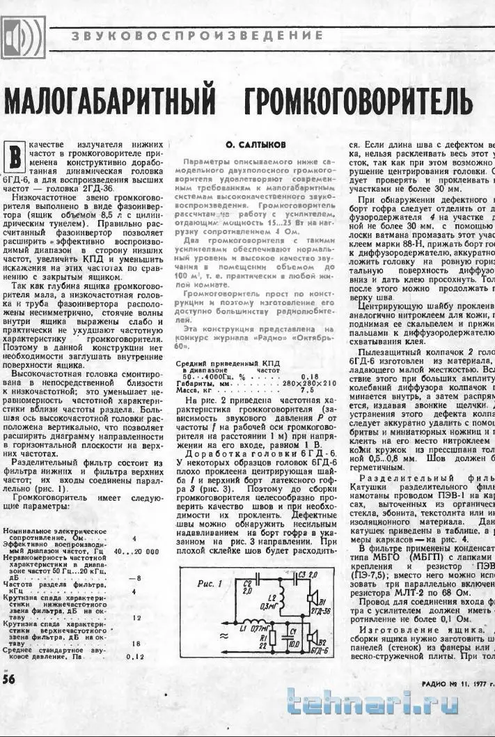

Для 10ГД-34 лучше "кубика" Салтыкова пока ничего не придумано!

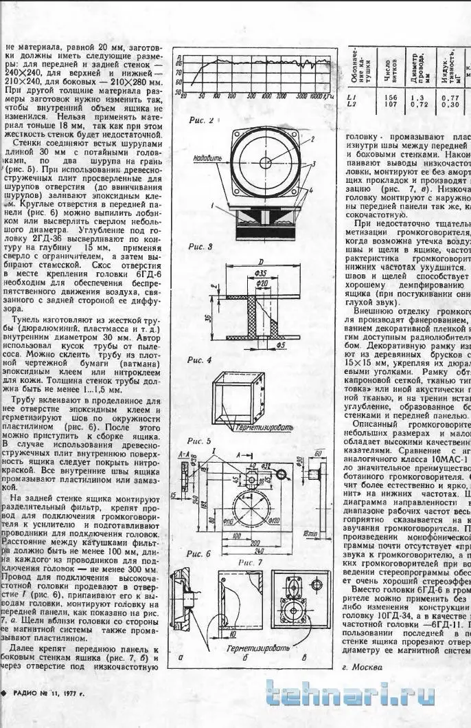

Я так думаю, что для
вполне достаточно широко известной конструкции , называемой "кубики" О. Салтыкова, конструкция которых описана в Радио 1977 №11 .

Пересчитать бы еще под два дина в одном объеме...
И один хорошо звучит.
Зачем считать? Делаешь два кубика и ставишь один на другой.
Или можно сделать так, чтобы верх нижнего кубика был низом верхнего, а боковые и задняя стенки общие, например.
Просто два дина в одном корпусе требуют меньше объема, другой вопрос, что отдачи одного 2гд-36 не хватит, надо будет либо пару тулить. либо искать другой вч помощнее.
