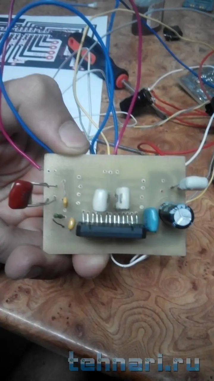

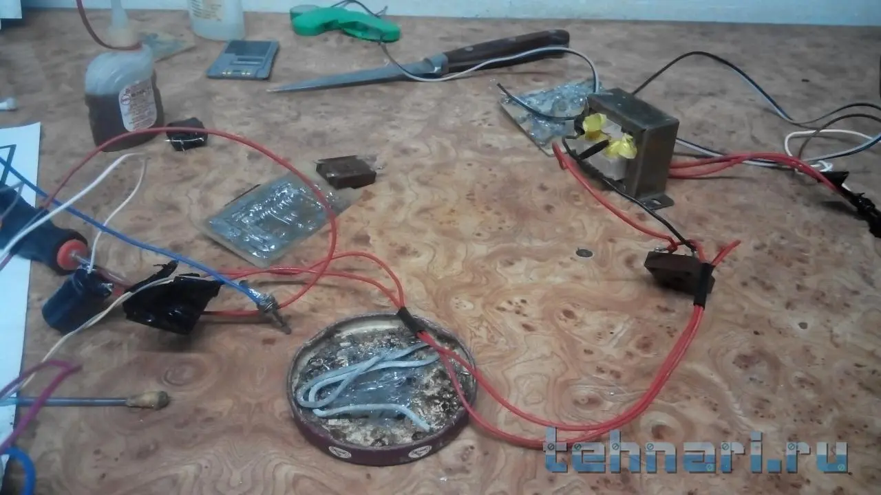

Е таких пару микросхем захотел собрать на них усилителя, при подключении питания в динамику слышать едва едва хрип а когда отключаю питания в динамике происходить треск сама микросхема немного гриеться без радиатора
и де там щось обще??????????????????
И где фото сего произведения ?
Питание какое, от какого источника ?
Что именно интересует ?
Здесь, на форуме, :telepat:

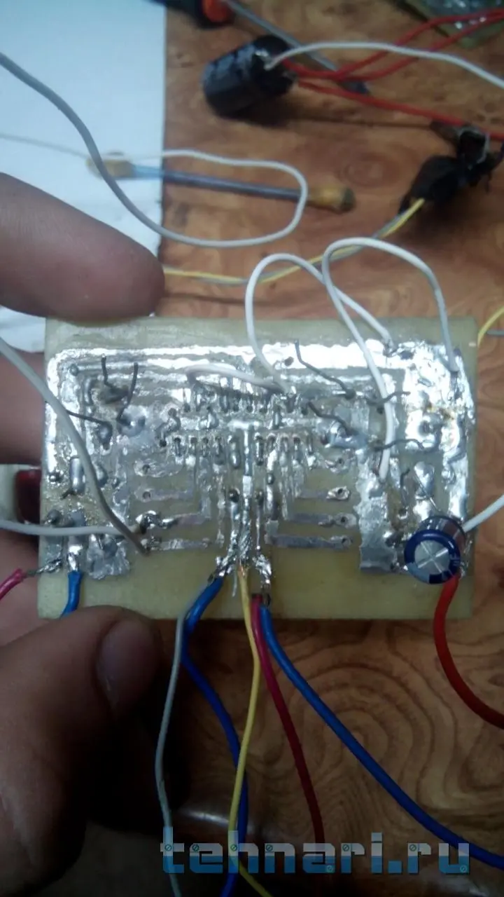

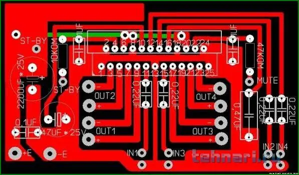

Я извиняюсь за фото уже выложил. Питания транс на 12 в фильтр 3300мк, кондисатор так для пробы будет работать делал по печати эти что на фото.

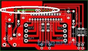

Там вот зелёненьким цветом нарисованы перемычки. А на фото платы их не видно. Они есть ?

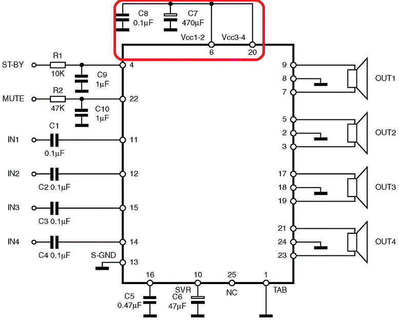

А это, между прочим, питание на микросхему подаётся.
Да, ещё одно, ни трансформатор, ни диодный мост для питания этой микросхемы не подходят. Слабоваты будут.

перемычка из стороны дорожек там таких два белых провода а 3 это выход стб а Муте я оставил НЕ подключоним.
там так и стоить резистор не работает (((((((

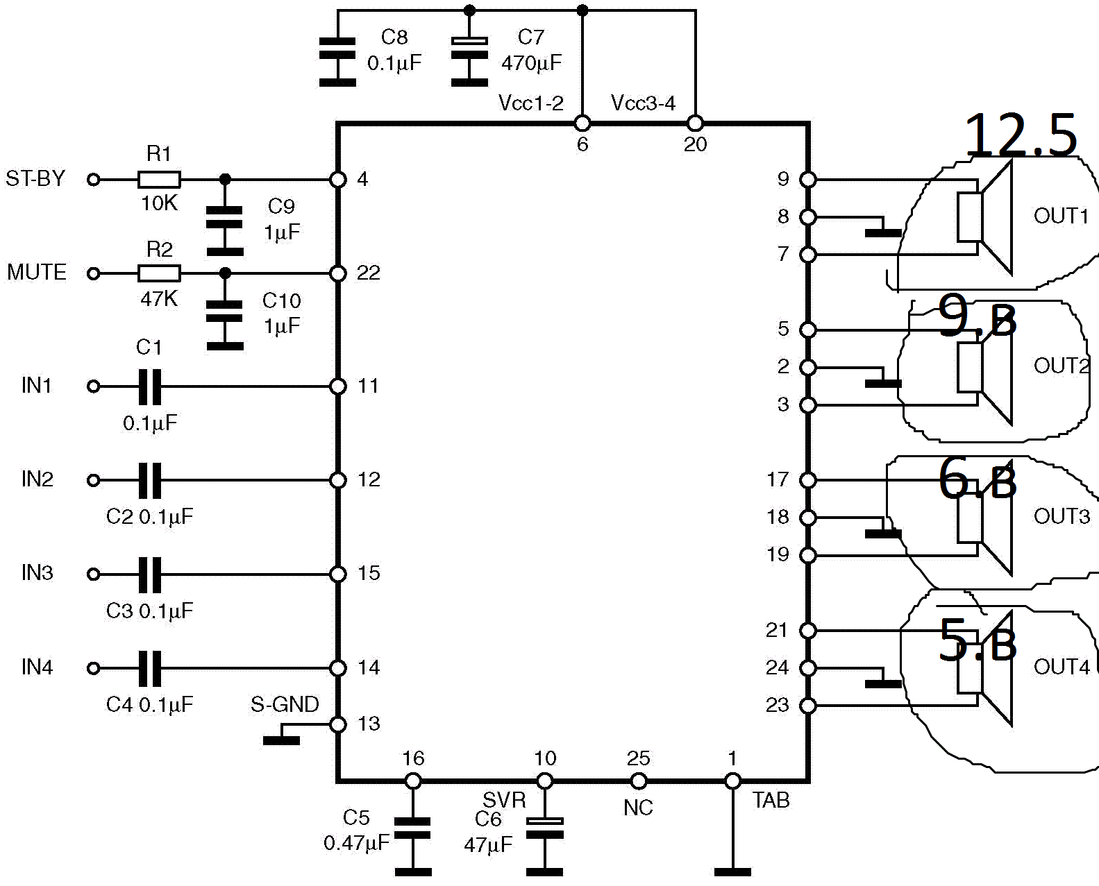

В этой микросхеме, если она исправна, а на плате нет обрывов и холодных паек , нечему не работать.
Начнём сначала :
а). проверить и озвучить напряжение питания на 6 и 20 ножках питания.
б). проверить, подключены ли выводы 4 и 22 через соответствующие резисторы к плюсу питания.
в). измерить напряжение на выходах микросхемы. Там должно быть ровно половина питания.
Потом будем делать выводы.
Вот но странно по питанию на выходе
    47.7 KB · Просмотры: 9,002

В точности до наоборот! Вася правильно написал . Зажмурилась твоя микруха. На выходе присутствует постоянка. Какие ещё нужны доказательства её безвременной кончины? Там же выходы работают в мост. Если один из усилителей моста озяб, а второй ещё харахорится, то какой то звук на АС будет проникать. С дикими искажениями, с пОтом и кровью. Мне вообще эта тема как то сразу показалась несколько странноватой : ну как может не работать автомобильный микроб? Там обвеса то никакого нет. Полторы детали всего! Питание подал, и радуйся до умопомрачения. Не работать это сокровище может только в одном случае : если микроб немножко дохлый. Ну, или же если ты как то не правильно что то там припаял. Но я в это верить отказываюсь.
Для тех, кто в танке. Повторяю ещё раз.
На каждом выходе микросхемы, т.е. на каждой ножке, а именно на ножках 3, 5, 7, 9, 17, 19, 21, 23 - должно быть напряжение, равное
микросхемы.
Если там напряжения, как приведены на рисунке в сообщении №11, то она
отошла в мир иной
т. е. умерла, поэтому подлежит абсолютному выбрасыванию в мусор и замене.
