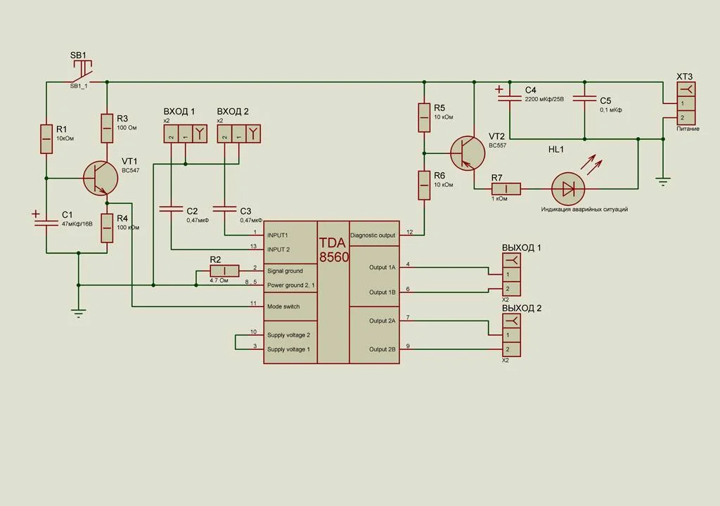

По просьбе Vladislav1 выкладываю схему усилителя на TDA8560Q.
Тех. характеристики:
Напряжение питания: 6..18В
Ток покоя: 120мА
Выходная мощность: Rн=4ОМ, КГ = 10%, Р=25Вт; Rн=2ОМ, КГ = 10%, Р=40Вт;
Выходное сопротивление: 30 кОм
Входная чувствительность: 100мВ
Диапазон частот: 20..20000Гц
Микросхеме нужен радиатор площадью не менее 500см.кв.
Схема включения:
Ток покоя: 120мА
Схема включения:
