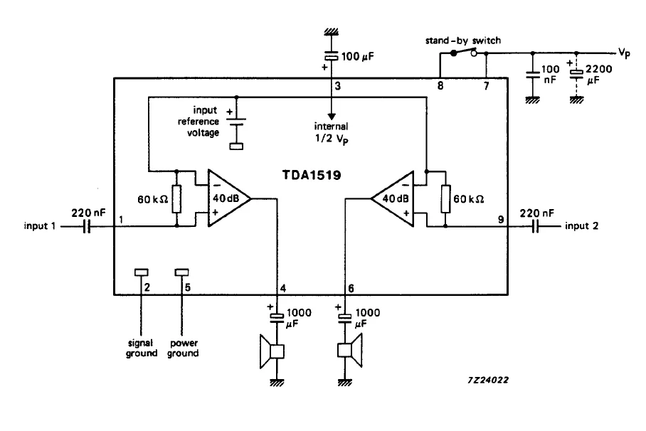

спасибо, друг, если есть схема усилителя на этой МС, то буду благодарен. Дело в том, что я нахожусь в МЛС, компа нет. С телефона тут.
