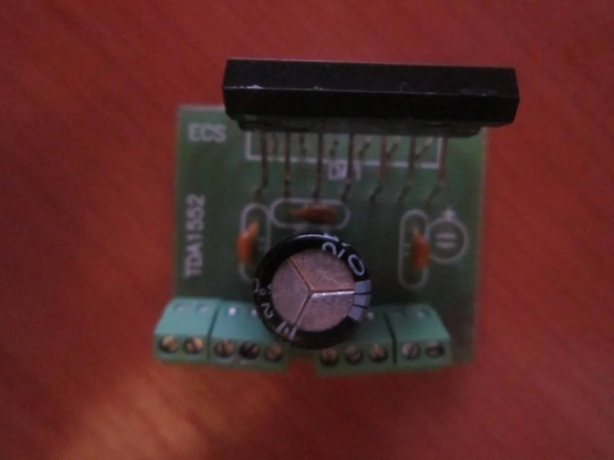

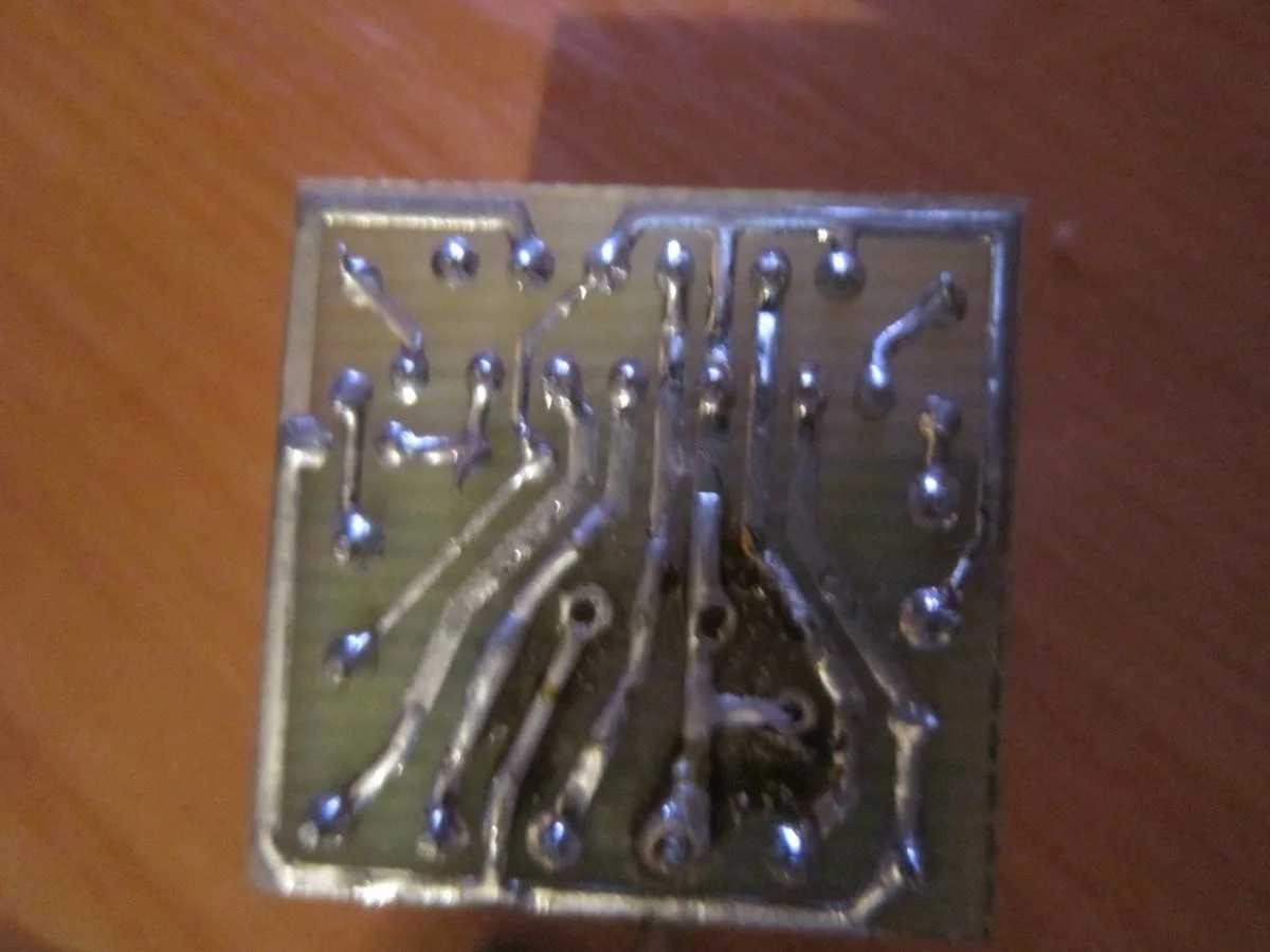

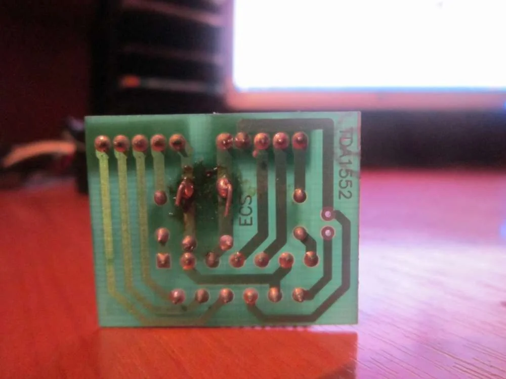

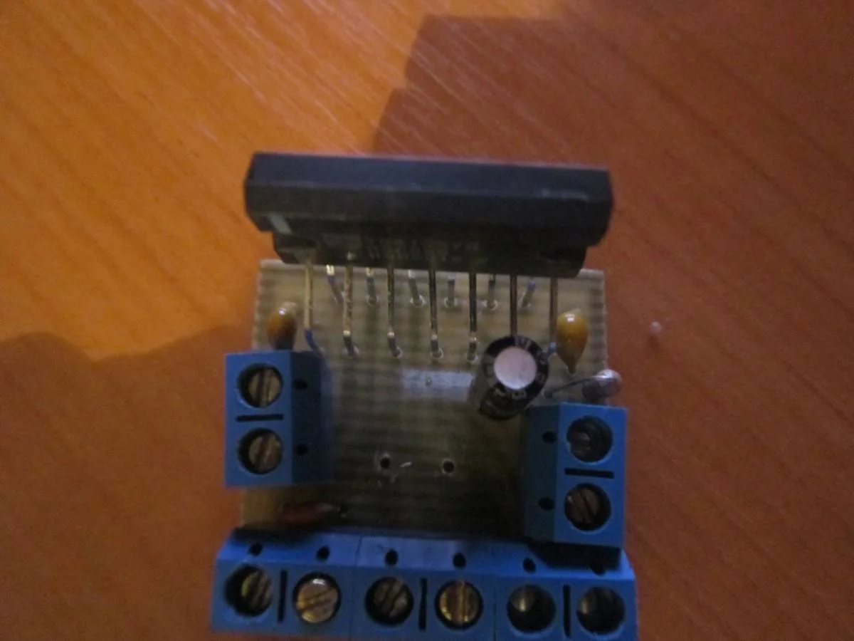

у меня есть 2 усилителя 1557,у каждного из них нехватает по одной детали и незнаю как их подключить я даже не знаю как они у меня оказались!! может вы знаете? и нужна схема или нарисуйте буду очень благодарен

на первой картинке не хватает конденсатора электролитического...тока судя по схеме там он и не нужен.
на третьей тоже его не хватает, но там он нужен, он стоит по питанию, необходим кондер на 4700-6800 мкф на 16-25 вольт(лучше на 25).
как подключать посмотри по схемке, на форуме есть, если не разберешься, напишешь-подскажем)

кондер есть 4700мкф только 35в и 50в 25нету !
25в есть 2200 мкф!
у этой мс хорошее качество звучания:)
на первом фото он там даже очень кстати будет...1000мкф ставь....
на второй по питанию.....
ставь любой главно не меньше 16вольт:)

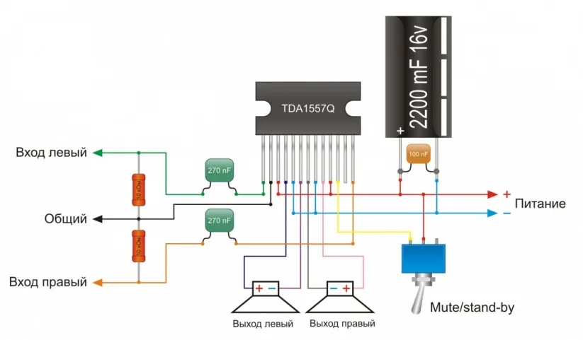

вот.
тут все понятно, посмотри внимательно и разберешься.

короче, берешь схему и берешь плату.
находишь первый вывод микросхемы(если держать ее надписью к себе, то выводы начинаются слева направо, 1, 2 и т.д.) и смотришь куда он идет у тебя на плате, потом второой и т.д.
и увидишь какие выводы идут у тебя от микросхемы к клеммам, ну и сверяешься со схемой и записываешь на бумажку где вход, где выход, куда подключать питание.

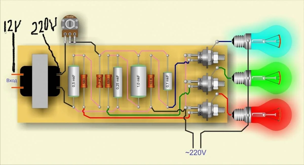

и еще такой вопрос я делаю цветумузыку на лампах накаливания там нужен усилитель
можно взять усилитель мощностю 1-2 ват и питанием 5-6 вольт????чтоб было от усб???????
да, можно.
Для этих целей подходит идеально тда7050 и(или) тда2822
я бы сделал тда7050Т на смд деталях:)и у нее питание до 6вольт:)
а можно на тда 2003?
