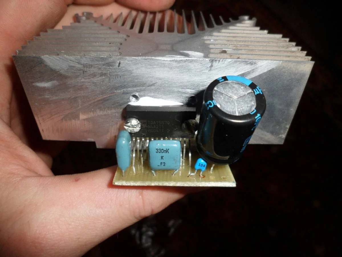

Приветствую всех!!! С моим не удачным тестом на TDA1554 - 58Q... Купил 2 эти МС а они положительно не работали! Вот решил собрать УСЬ на TDA1557Q, эта МС оказалась дешевле в двое TDA1554Q. 54 стоит у нас 4$, а 58 3$. По отзывам читал о ней. Не чем не хуже 54 или 58... Хот сборки буду выкладывать тут...
Желаю удачи!)
Схему брал из даташита!!! Думаю что ей можно верить, так как это сам производитель делает. ПП рисовал сам, для 3 платы мною нарисованной, получилось довольно удачно!!! Травить начал через лут, на мое мнение легче... Плата получилась 20мм на 40мм всего с 1 перемычкой, довольно маленькая, но все дорожки на ней 1.5мм толщиной

У меня она и по сей день работает, только чрезмерно чуткая она. Схема, что в даташите не очень хорошая, поищи в других источниках. Ато шумы левые будут мозги выносить.
Даташит, и руки из правильного места!

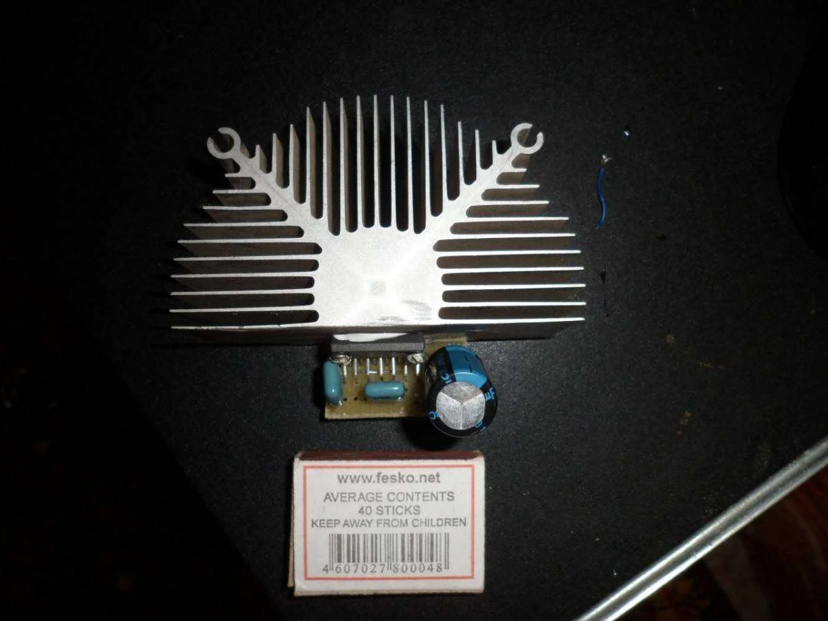

Приветствую!!! Собрал сегодня на этой МС усилитель, работает довольно шикарно!!! Не чем не хуже 1554 или 1558 на самом деле! Единственно что она очень сильно чувствительная, ну не страшно! На входе перед пленкой ставится резистор на 82Ома, поставить цепь цобеля на выходе, конденсатор на выходе 1000мф, и после конденсатора небольшой фильтр. Чувствительность, и посторонние шумы сразу падают 20 - 50%(в зависимости от фильтра). На фото нет того что я описал про чувствительность, это была тестовая проверка. Все остальное припаивал навесом. Доработанную ПП выложу в понедельник, так как рисовал ее на работе.

А можете выложить ПП 100% рабоче на 1554-58? А то у автора больно компактно все, при пайке глаза в "кучу" собирались от этой 1557.
