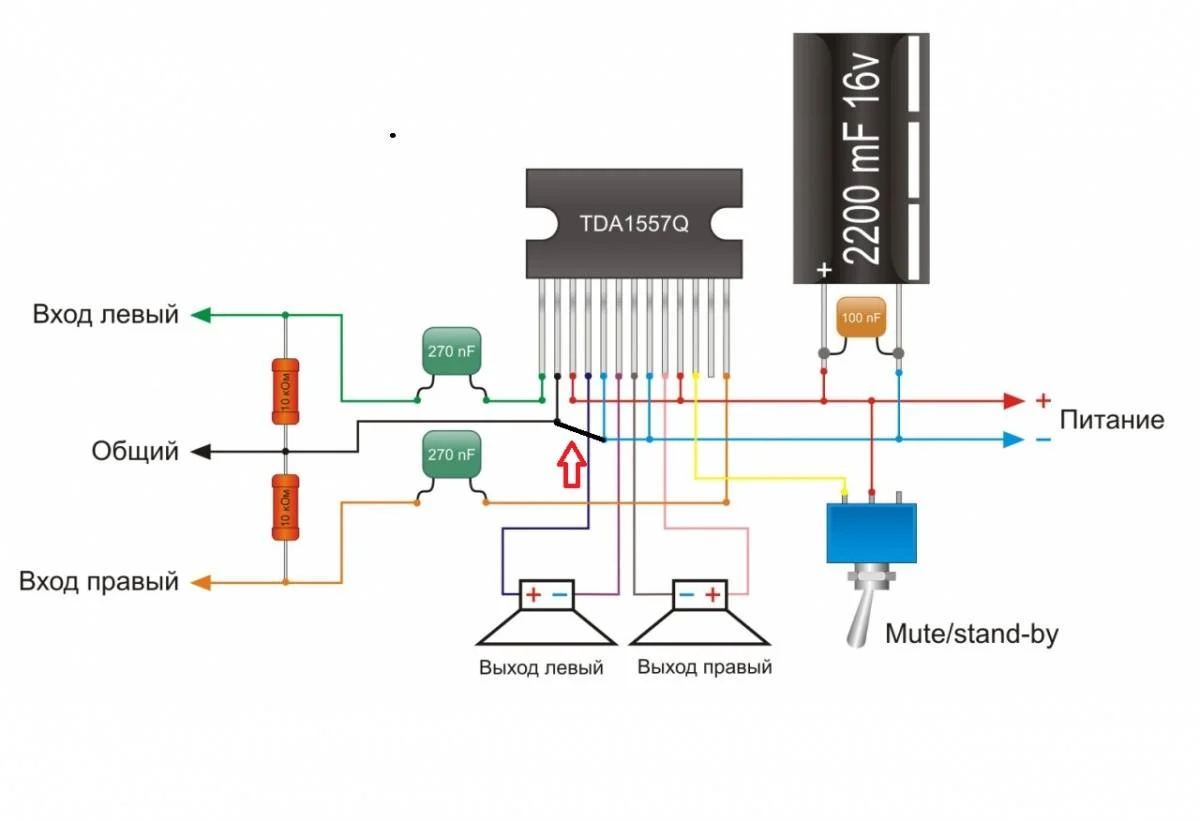

Всем заранее прива(???), хочу сделать небольшой усилитель, через поиск попал на этот сайт. нашёл много интересного, вот только проблема в том что у меня есть микросхема tda 1557q как можно её подсоединить?:tehnari_ru_325:

я находил одну схему, но там только цифры, а обозначений нет. а вот только что нашёл вроде как то что нужно.
Только на рисунке ошибка, ножка №2 должна быть подсоединена к 5 и 8 ножкам и к "минусу" источника питания!
не понял? можно пожалуйста схему, как и что должно быть.
Пожалуйста:

Без них могут появиться искажения. Но можно попробовать. Просто подключи переменный резистор для регулировки громкости...
