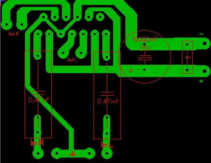

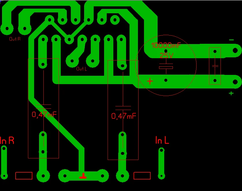

и такая печатка подойдет?
Их вот так подключать, правильно я понял?

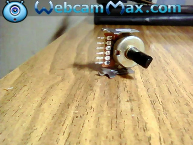

И какие номиналы брать?
Регулятор громкости у вас будет?
Тогда последовательно с переменником включите резистор 20...100к (подобрать)

Я бы силовую и сигнальные земли не стал замыкать
Неправда) я 2-ю ногу отбил от силовой земли(ноги 5 и 8), и это никак не повлияло на работу усилителя, за исключением фон пропал когда громкость на полном минусе. Вход собирал 1-я нога плюс*2-я нога масса сигнала*13-я нога плюс и всё работает. 5-я и 8-я ноги силовая земля остались.

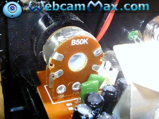

Переменник с линейной характеристикой. Регулировать громкость он будет неравномерно, резко вначале и медленно в конце. Советую установить между землей и средним выводом переменника сопротивление 4.7-5.6 кОм.

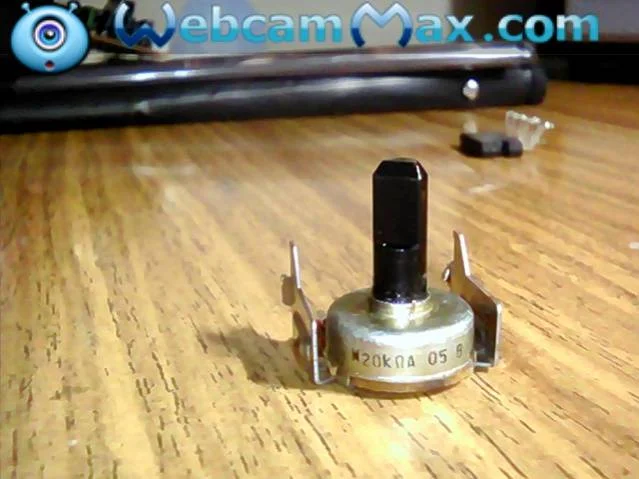

Есть другой резистор сейчас сделаю фото, может быть он лучше!
ТАК! Не вводите в заблуждение пожалуйста! Я все буду делать по схеме! Вот еще один резистор
