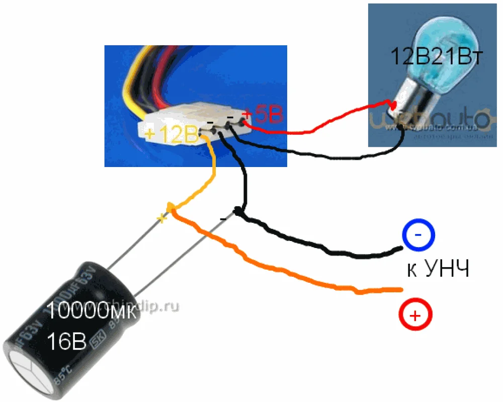

Ну вы бы ещё предложили парню с бубном побегать! У самого такая проблема, собрал 1558, подключил к компьютерному БП - треск, шум и ничего музыкального. Взял БП от сканера (трансформаторный) и всё запело! А когда подключил в машину, то вообще красота!

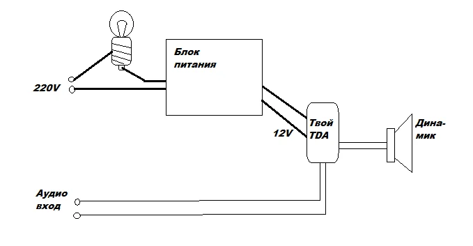

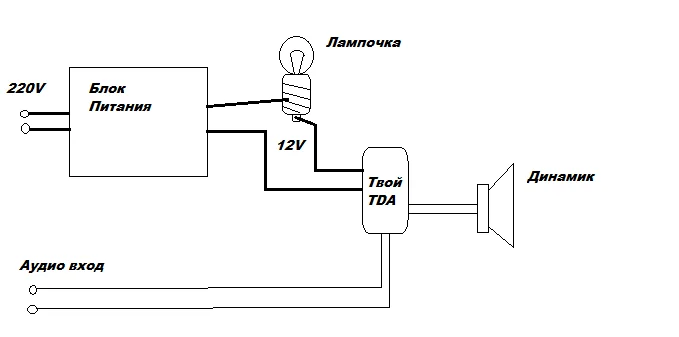

да понимаешь... никакого треска нет! просто тихо поёт и всё)
вот хочу понять почему.
померял ток и напряжение.
11,5вольт на 0,5 ампер
а у галогенки почти 2 ампера
почему усилок не забирает ток?

попробовать можно, только не "вместо" а"вместе", вряд ли что даст, монтаж надо смотреть, питание, колонки
Так подожди, если у тебя имеется АВТОМОБИЛЬНЫЙ акамулятор, подключи к нему. Попробуй. Если запоет дело в БП. ( больше всего) если нет, в монтаже или МК паленная. Ето я тебе советовал ещо в начале темы. И ёщо ктото. Попробуй. Если нет автомобиля и 12вольт акамулятора, я не поверю что у тебя нету знакомых у которых это имеется. Попробуй и всё сразу станет ясно.
