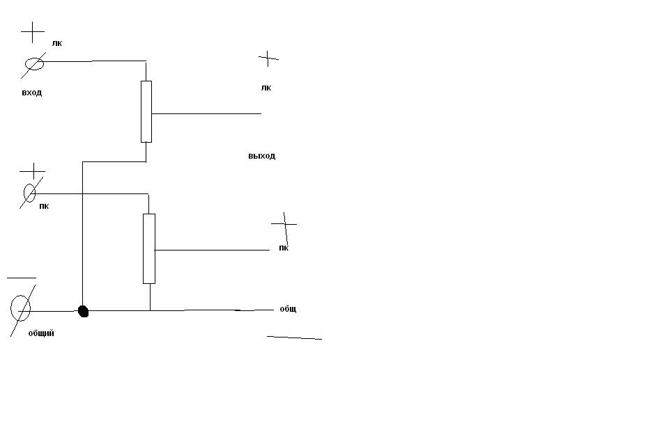

Резистор стоит на входе? Резистор переменный сдвоенный. 20-100ком

Резистор подстроечный должен стоять на входе усилителя!!! :) я думаю в этом ошибка
ветаал.ничего не перепутано.электролит пробывал наш и советский.наш видно был бракованый.на советских двух по 2000мкф работает.я обнаружли в чём была причина.кондёр не расчитан на ток 15а.а у меня был такой.уже всё ок.я взял другой бп.
вадимка22.почему-это резистор должен стоять на входе.я взял два конца реостата и подсоединил их в разрыв одного провода каждого канала(сдвоенный реостат).
потому что подстоечный резистор регулирует входящий в усилитель сигнал!!! :)
во-первых-нет.во-вторых-не подстроечный резистор,а переменный.это большая разница.а в-третих-у меня он так тоже нормально работает
Если нормально работает то не трогай его, но у меня стоит на входе сдвоенный переменный и тоже все нормально.

ладно.не хочу спорить.я наверно отключу 3 ногу от общей земли
вот схема ПРАВИЛЬНОГО подключения переменных резисторов НА ВХОДЕ!!!!!!! усилителя

я понял.почему у меня шумит усилок?пробывал откл. 3 ногу как сказал валерий то вобще не работает.
Дак ты поставь переменный резистор на вход и проверь будет шуметь или нет.
Шум у него это наверное искажения сигнала из за перегрузки входа!:tehnari_ru_184:
mish_k98 поставьте резистор на вход и проверьте будут ли искажения.:)
