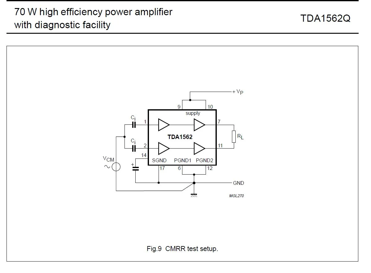

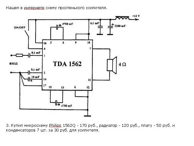

вот те схема самая простая(тестовая) и даташит,сиди изучай.можешь её еще упростить раз приведенные нереально сложные для тебя.

да и 10 деталей можно навесным монтажом собрать.

какая именно?вы просите нарисовать ПП не приведя принципиальной схемы. даташит вы не открывали даже.по сути вы сами не знаете чего хотите.вам дали ПП без режимов мъют и станд-бай.

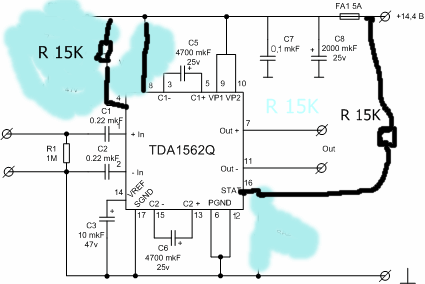

Если "мьют" и "стендбай" не нужны - соответствующие выводы подключаются к +Uпит. через резистор 10-15 кОм. Если ноги никуда не подключать, то сигнал на выход микросхем просто не пойдет, то есть просто-напросто звука не будет. А все про 7293/94 посмотри на сайте у АудиоКиллера, там все разжевано по разным схемам включения.

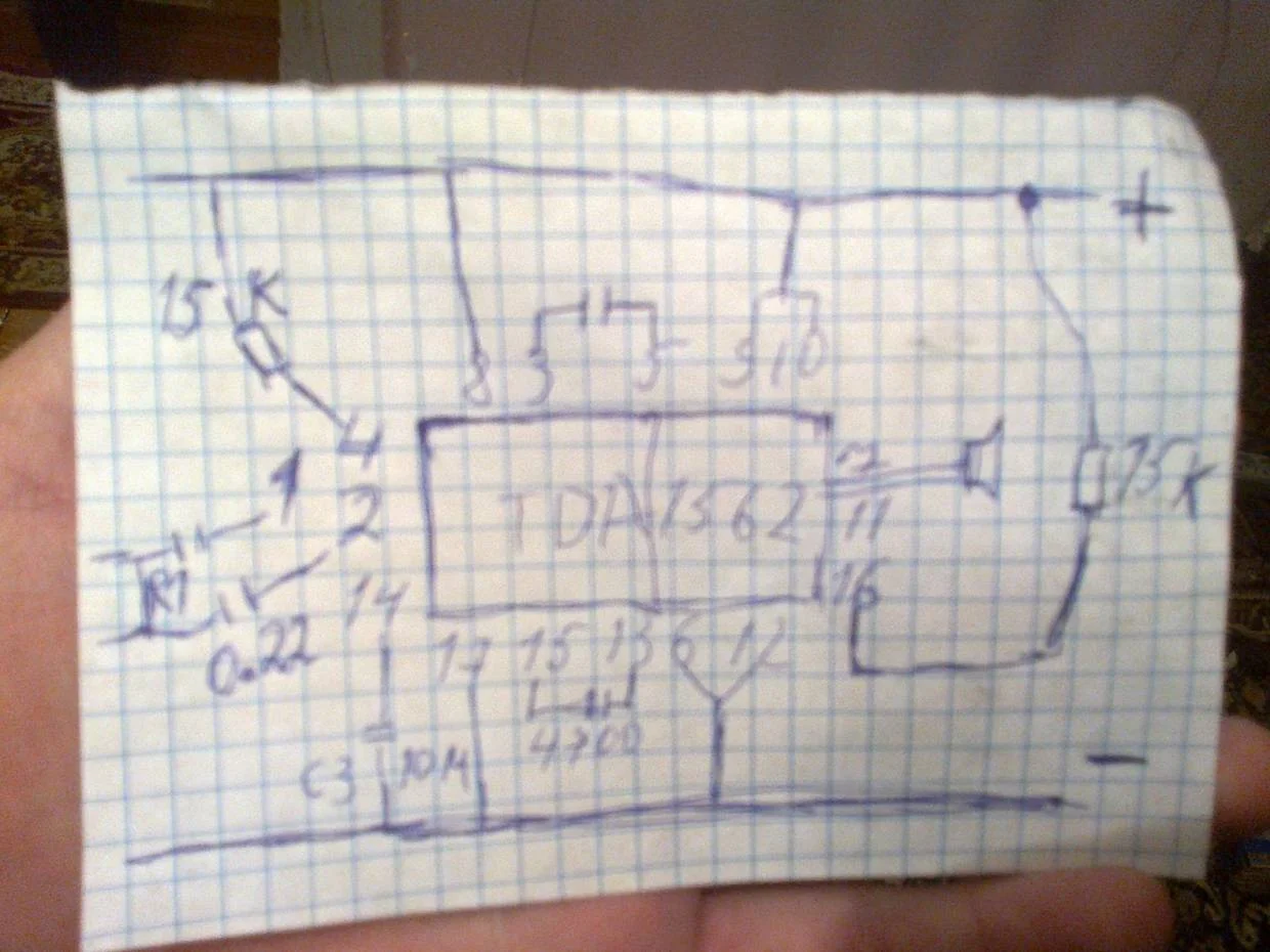

вот так да ? а усь не сгорит при таком включении ? для чего кондер 10мкф при уменшении или увеличении что произойдет ?

забыл нарисовать с7 с8
