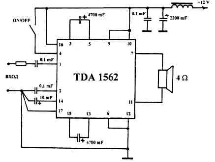

Привет форумчане! Отыскал в своих закромах микросхему и решил собрать усилок для сабвуфера микролаб мощностью 30 ватт и сопротивлением 8 Ом.
Спаял навесным минут за 15. Схема прилагается. Все работает, но когда повышаешь входной сигнал на ПК усилитель отключается. Когда входной сигнал занижаешь то усилитель включается снова. И так постоянно. в чем заключается проблема?
Какой номинал резистора на входе сигнала?
резистор я не ставил, тк не знаю его номинала. может в этом дело?

6. Корпус ИМС, электрически соединенный с радиатором обязательно соединить с землей. Иначе имеется склонность к возбуду ИМС. Если же ИМС установлена на радиатор через изолирующую прокладку, то соединить корпус с общим проводом схемы через конденсатор емкостью 0,1 мкф.
7. Вывод диагностики 8 нельзя оставлять не подключенным. Если не нужна индикация перегрузки усилителя, то вывод 8 соединить через резистор 3-10 ком с плюсом питания.

Добавил резистор 2вт 6 кОм от 8 ноги на + питания, ничего не изменилось.

Или постоянный резистор (но тут подбором придется) поставь 22к только на 1 ногу а не на 8 и проверь
полярность правильная. а кондеры я использовал абсолютно новые.
почему на 7 ногу?
а переменник у меня и так стоит47кОм.
Полностью согласен.
Или постоянный резистор (но тут подбором придется) поставь 22к только на 7 ногу а не на 8 и проверь

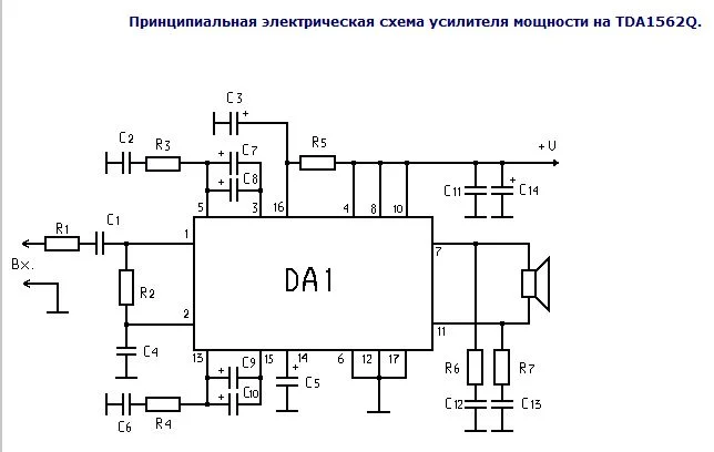

Кстати косяк наверное в схеме кроется и с восьмой ногой наверно все таки связан,
вот другая схема
А какая схема в даташите? Там точно на 100%
