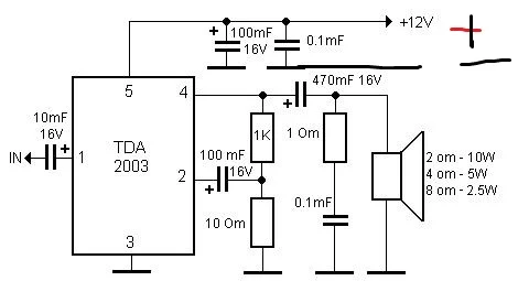

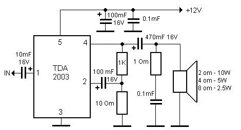

Собрал вот по этой схеме 2 штуки одну на макетной плате, вторую навесным монтажом, на обоих звук тихий очень и сильные помехи. В чем может быть проблема? Питание от бп 12 вольт 5ампер. вообще питаться будут от аккумулятора 7 а.ч 12 вольт. Но пока его нет, пробовал от бп пк. схема нормальная???
динамик 4 ом 5 ватт. (исправный).
Лично собирал по этой схеме этот усилитель - у меня работает.
Проверьте правильность схемы.
Я минус питания подвел вот сюда это нормально?
Завтра на печатной плате сделать попробую.
Минус питания подвели только на один конденсатор, или на все заземления?
Вам нужно плюс соединить где написано, а минус питания - ко всем знакам земли(перевёрнутая буква "Т"). Тогда заработает.
Я знаю, проблема решена, мп3 плеер просто "тупил" после ресета все стало хорошо. Теперь на печатные платы буду ставить их.

Вчера собирал на тда2003 <Expired> . Тоже шумит и тихо работает. Напряжение 9 (потом и 12 попробовал), ток 500 мА. Как заставить ее нормально работать?
А 500 м.а маловато по моему! 12 вольт 1.5 ампера для моно варианта или 3 ампера для стерео вроде бы так нужно.
Надо бы взять и замерять потребляемый ток на похоже динамике. Но у меня сейчас нет чем мерять, поэтому хз.
Так нельзя говорить о токе потребления усилителя, есть ток покоя, а есть
максимально потребляемый ... :)
Проверь еще раз схему сборки, от чего брал звуковой сигнал на вход ?... :)
Просто где то читал что именно так нужно (кормить) эту микросхему.
George Smith, в каком смысле "от чего"? 1 и 3 вывод микросхемы - GND и левый канал. Если вы про источник сигнала - то телефон на максимальной громкости. К нему претензий нет - подключал к усилку из TDA2005 - работает нормально.

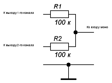

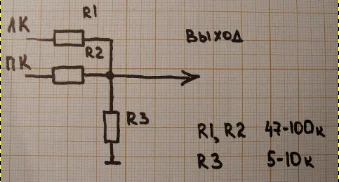

Какими из этих вариантов лучше 2 канала сводть в моно?
