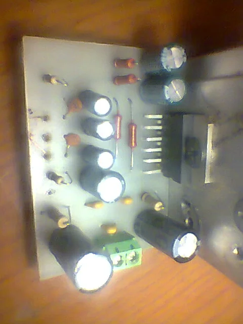

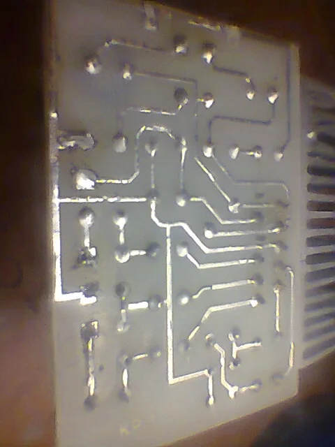

Если гудит с сигналом - проблема в трассировке общего провода, тем более нужно смотреть топологию печатной платы. Так, всё зависит от Вас, ждём фото или рисунок.

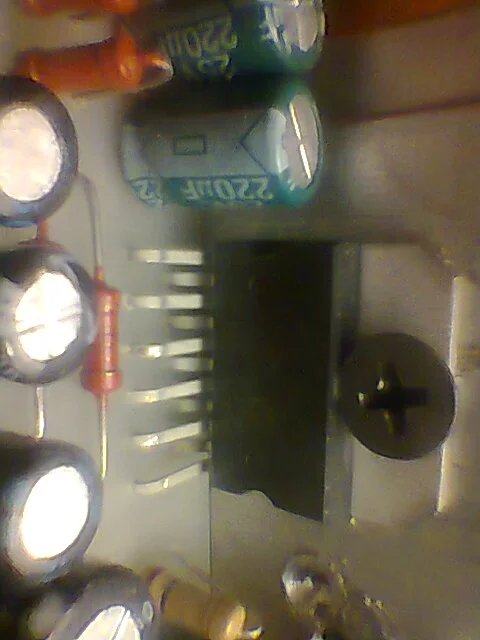

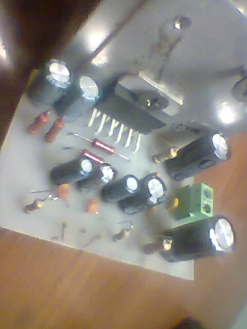

когда отсоединяю сигнал ИМС моментально нагревается, но когда опять включаю сигнал ИМС остывает! У меня подобное было с ТДА 2005 и 2006
Когда вход открыт, он ловит на себя все помехи, как антенна. Естественно ИМС уйдет в возбуд.
такое бывает когда ИМС перегрелась или питания недостаёт!
Вот, если ты все тщательно перепроверил, монтаж, детали, то остается грешить на саму ИМС. Радиатор нельзя было снимать, ни в коем случае.
Ну незнаю, она у меня раз 5 выключалась от перегрева, я сначало полярности перепутал, потом выходы случайно замкнул, ну а она живет! КСтати, я разобрался с проблемой, Конденцатор в РС цепи треснул, заменил и всё заработало! Спасибо всем!
