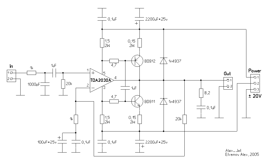

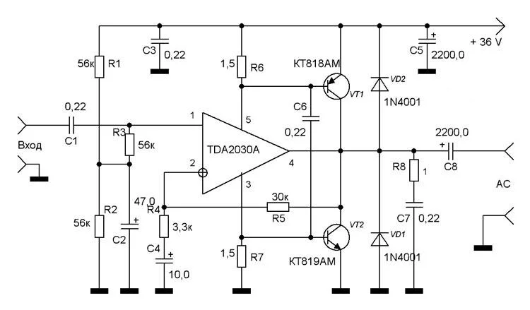

Дружище дал колонки для компа, а там я нашел усилок на тда 2030. Как думаете хороший ли усилок и как его можно модернизировать???

Хороший, 15ватт HI-FI, можно добавить транзисторы тем самым увеличить выходную мощность.
Конечно можно. Очень приличное качество звучания.

Ни к чему все эти надстройки, если конечно не используются низкоомные автомобильные динамические головки.
Для АС с стандартными сопротивлениями и большей мощностью есть другие усилители мощности, например LM3886, LM4780.
Да, но тема то про 2030......
Не хотелось бы вступать в полемику, но простейший расчёт показывает бессмысленность данного решения, лишь томленье духа.
Реально улучшить можно применив LM1875, качественный конструктив и правильную топологию печатной платы, плюс качественные комплектующие. Кардинальные улучшения можно получить при использовании инвертирующего включения и использования углублённой ОС, за счёт композита, дополнительного канала ОС или иного схемотехнического решения.

Мне бы хотелась сделать мощнее и качественнее, но качественнее это врядли но вот мощнее без потери качества возможно! И мне главное результат а сложности мне не важны!
