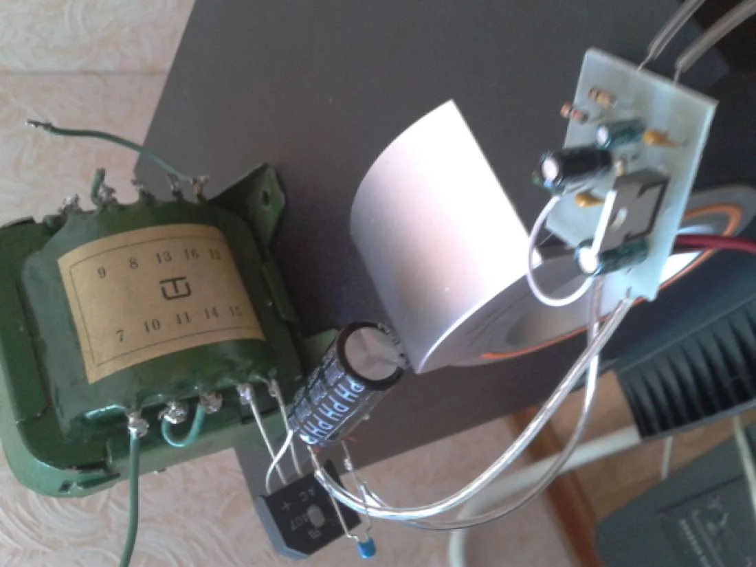

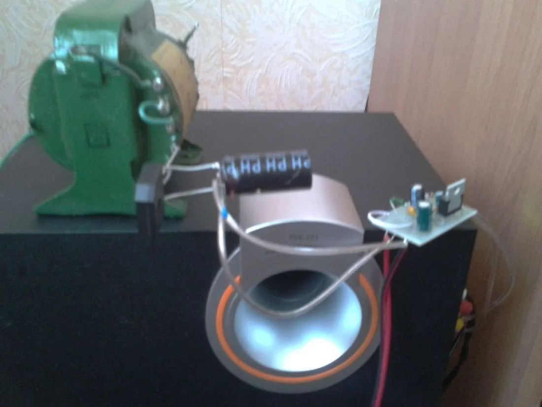

собрал усилитель но звук почему-то не четкий хрепит сильно. Подскажите что не так?:tired::tired::tehnari_ru_837:
Все не так. Во первых я не вижу радиатора на микросхеме, но дело даже не в этом.
У тебя схема должна питаться от двухполярного блока питания, а не от того недоразумения, что на фото.
Прежде чем собирать хотя бы спросил на форуме сначала, как собирать.
Посмотрите здесь.
Усилитель на микросхеме TDA2030
да что вы человека гоняете ?! трудно объяснить?! вообщем, че могу посоветовать, сначала расскажи что за БП(блок питани) , радиатор поставь, и проверь все внимательно смотри, монтаж , и посмотри на печатку на саму и на рисунок печатки,проверь чтоб ошибок не было ! а то у меня была подобная ситуация!
http://www.tehnari.ru/f114/t89241/ воот моя фигня с унч, тоже хрипел и пердел !так что смотри и проверяй ! потом отпишись!
Кстати, раз уже подняли тему, если нет радиатора и микросхема начинает греться, появляется жуткий хрип. Такое что на 2050, что на 2030. Я уже не раз это замечал!
Может кому поможет ;)
