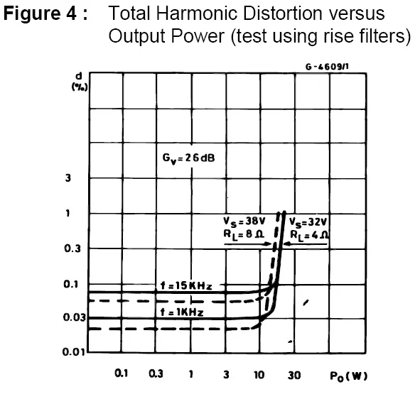

имеется 6 tda2030a,сколько из можно выжать с thd до 1%,и какой динамик можно поставить на саб?
С таким thd не более 10 ватт. А что, в даташит забанили уже? :)
в даташите написано 18ватт 0.5% искажения
Изучайте
Как видно, после 10 ватт искажения резко идут вверх.
но и?:tehnari_ru_117:
написал же до 1%
Я же дал график, вертикаль это искажения, горизонталь - мощность.
Что тут сложного то?
мб наоборот?
Что наоборот?
d% - искажения
Po W - мощность
А две линии это частоты, на которых производились измерения.
А график так нарисован, потому что неправильно просто так указывать искажения.
Правильно так - На такой-то частоте, при такой-то мощности, вот такие-то искажения.
График в помощь.

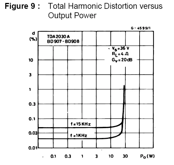

TDA3030A является драйвером, можно дополнить ее выход транзисторами. Это немного снизит искажения.
