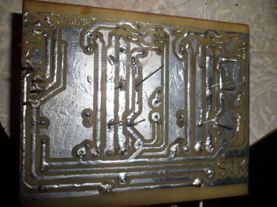

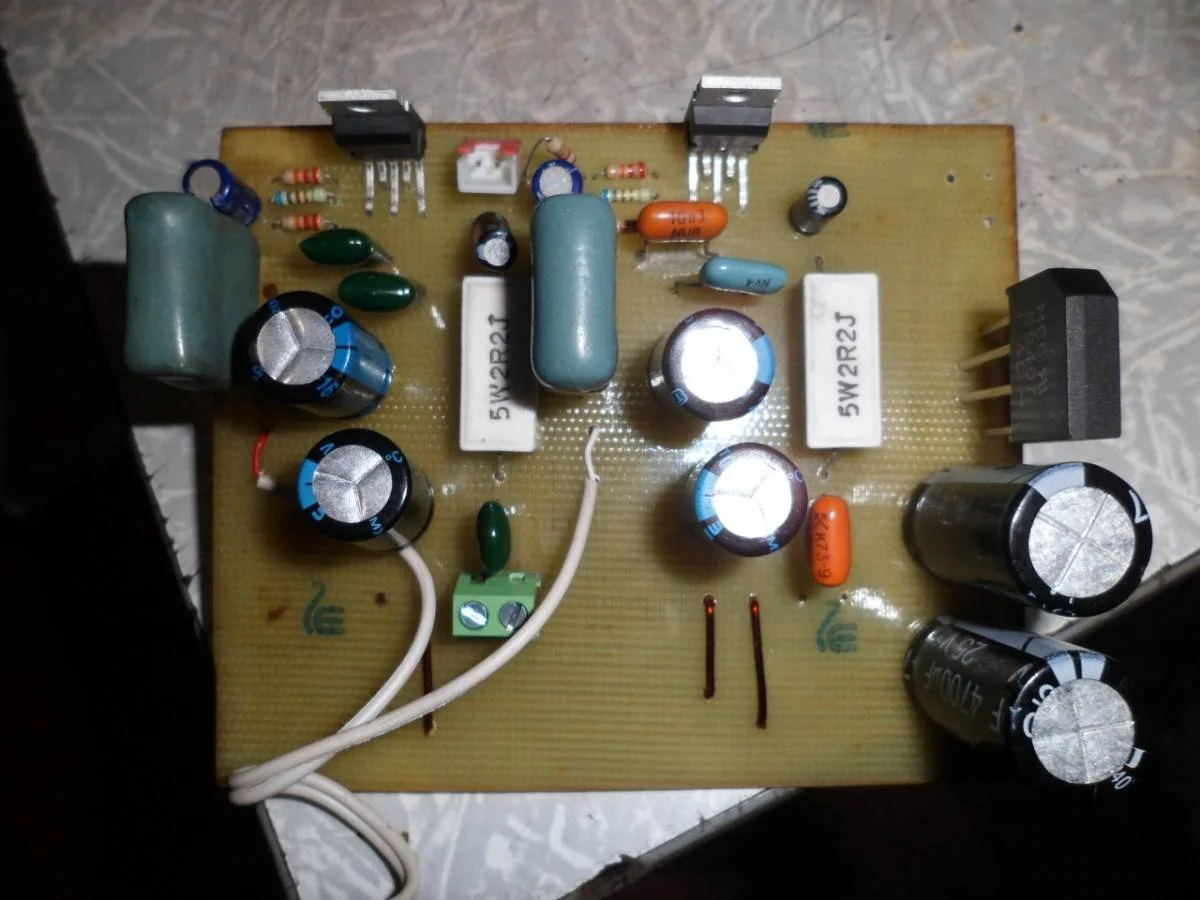

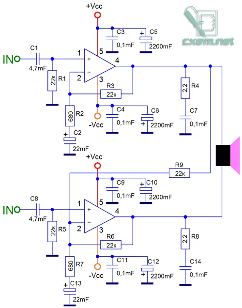

подскажите плиз, а резистор 2.2 ома какой мощности брать ??
и еще: кондеры напрячжением на 25 вольт норм ? или надо побольше ..
5ватт резисторы. На 35 лучше кондеры взять.
