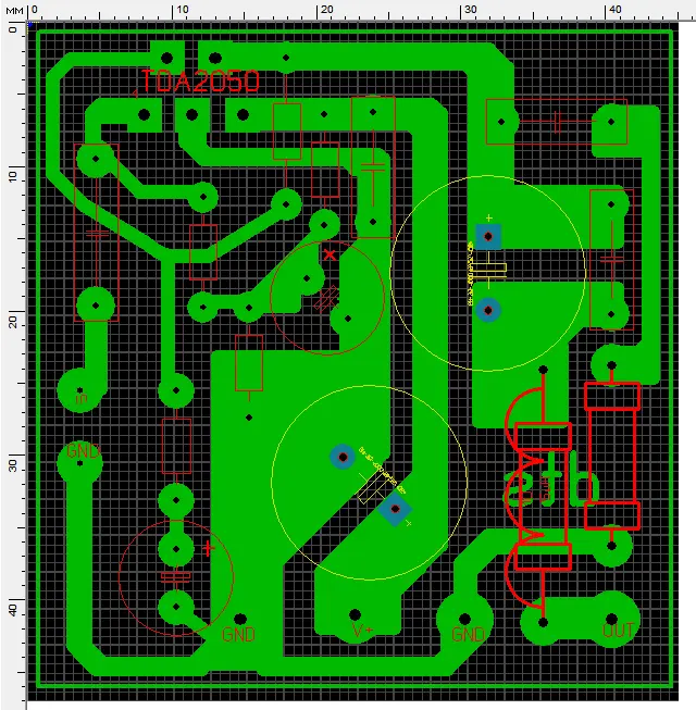

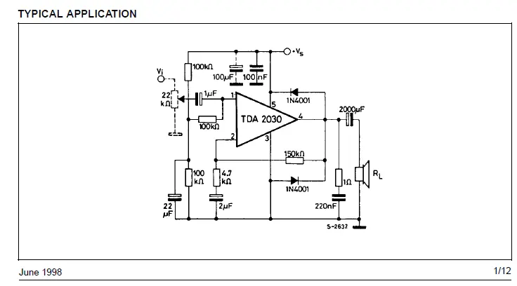

диоды не ставил, для тда2050 они не нужны, а тда2030 уже не так актуальна как прежде, да и без диодов тоже работает .
вот демонстрация работы такого усилителя в паре с S90
http://www.youtube.com/watch?v=YDtkXUR1b_8&feature=youtu.be
