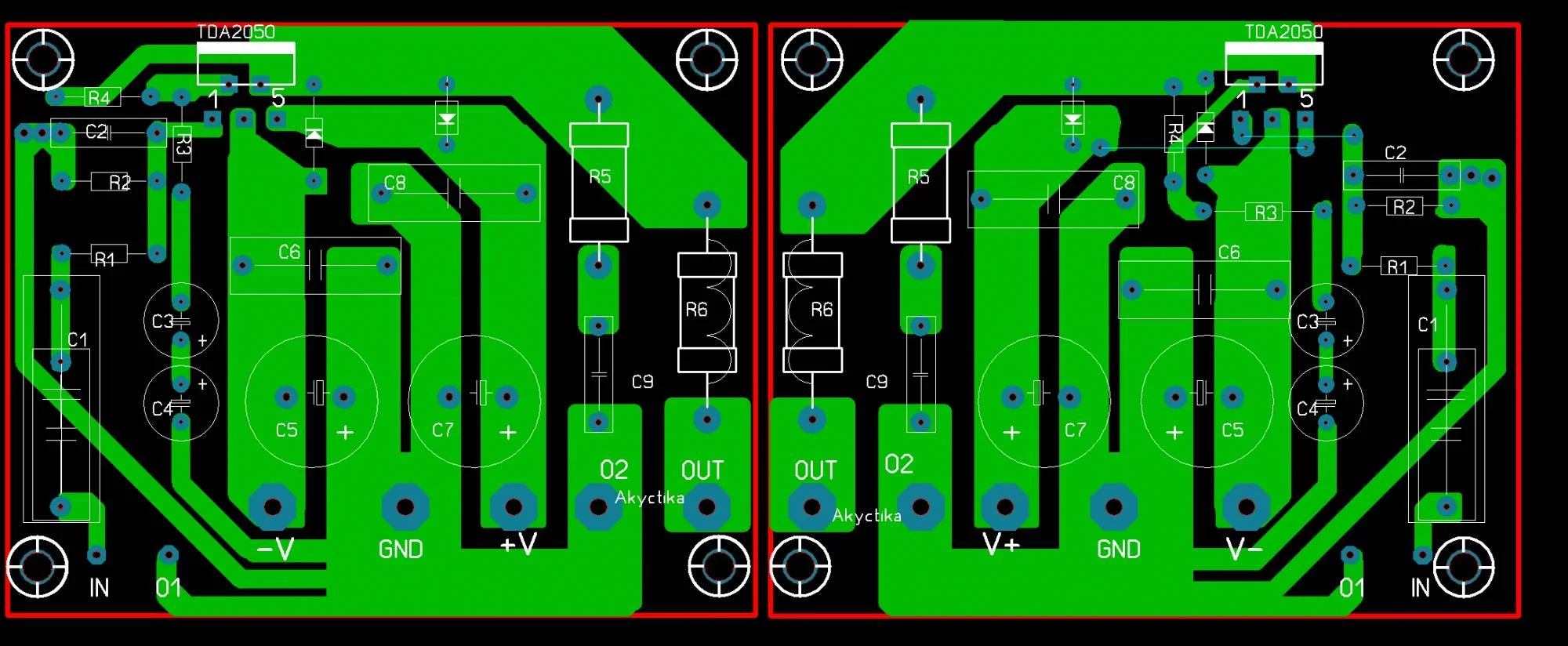

Я тоже делал печатки .Рабочие .Только сразу скажу.что я не любитель мельчить в усилителях мощности и детали там предпочитаю качественные . Стереовариант
    125.2 KB · Просмотры: 3,694

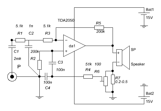

для нч канала можно вот так ТДА2050 включить
    6.4 KB · Просмотры: 8,075

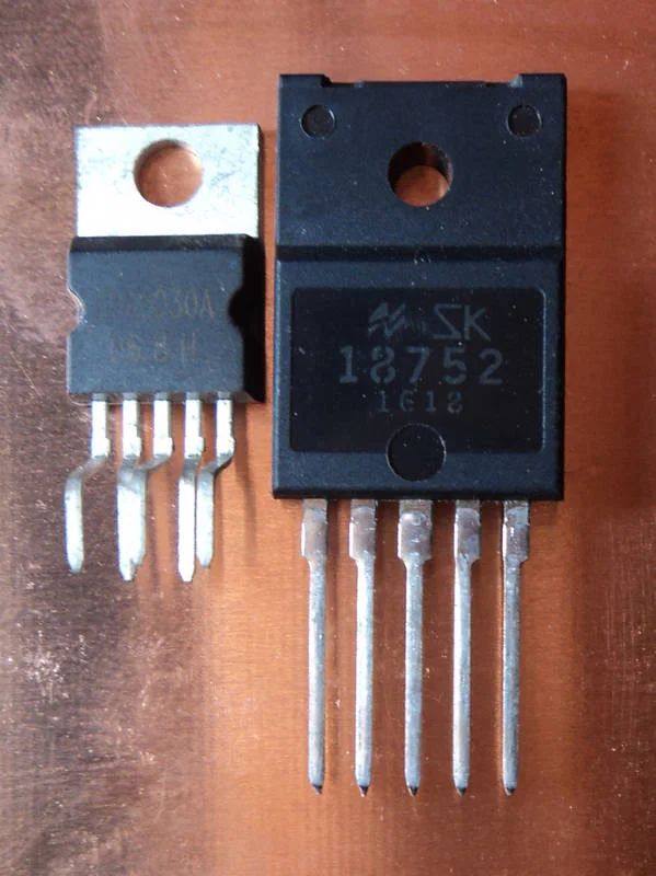

Максим, вы такую мелкосхемку встречали?
Это SK18752, аналог 2050/1875, только корпус совсем другой, полностью изолированный. Даже распиновка ножек такая же. Жаль, что в единственном экземпляре. Думаю для сабового канала подойдет.

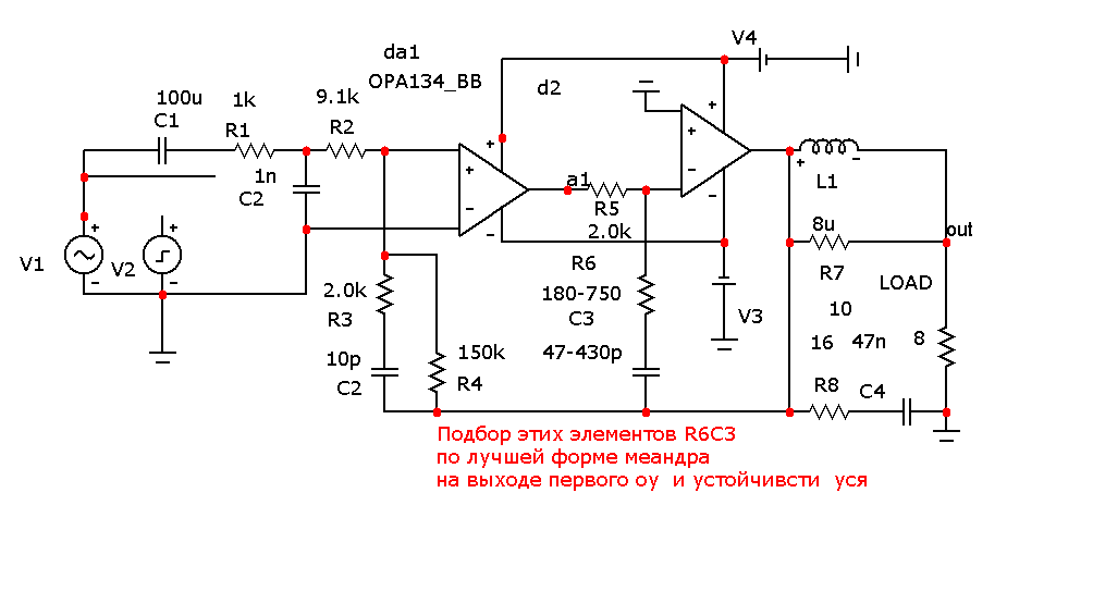

Для сателлитов можно такое использовать
    11.3 KB · Просмотры: 2,370
Нет.у меня только ТДА2030 в наличии. используйте.Внешне приличный корпус. А я щас пока ничего нового не закупаю.Меня в данный момент только термал траки интересуют.
Хороша печатка... А можно в формате .lay?)) И список комплектующих если не сложно.
Легко. Печатка под даташит.только добавлен фнч(резистор и конденсатор) номиналы подписаны ,достаточно навести мышкой на деталь и номинал высветится.Катушка намотана на резисторе МЛТ-1 проводом 0,5-0,8мм в один слой до заполнения корпуса резистора.достаточно 5-10витков.Это не существенно.
