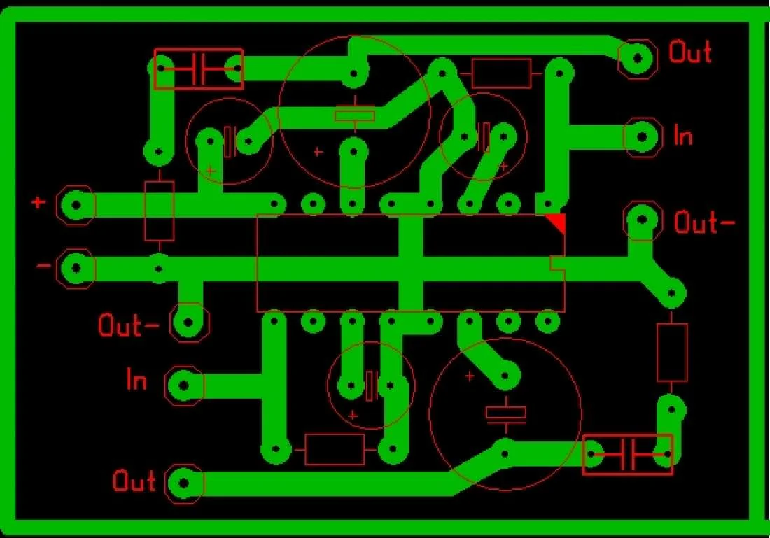

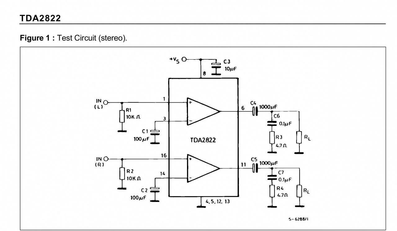

Купил TDA2822 с 16 ногами. Усилитель для наушников хочу сделать. Нарисовал печатную плату согласно схеме в даташите. Проверьте пожалуйста!!! Схема и даташит внизу.
Заранее спасибо!!! :)
PS: забыл подписать номиналы кондеров... Если не понятно будет подпишу.
Ребята, сам нашел ошибку!!! Пролистав даташит ниже, понял, что распиновка у меня на плате не верная!!! 9-16 ноги не верные.Исправлю. Новый вариант позже выложу.

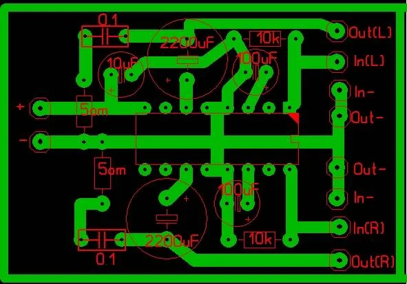

Исправил. За одно подписал номиналы.
Печатка:
Схема:

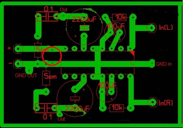

Теперь правильно, только общий входа и выхода надо разделить, общий провод выхода перенесите влево, к питанию
Спасибо, исправлю. Я правильно понял: общий провод ВЫХода надо перенести? Или ВХода?
