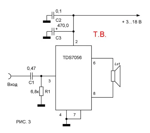

Здравствуйте! У меня просьба к Валере!! нарисуйте пожалуйста печатку, я понимаю схема элементарна и стыдно к такой схеме печатку просить:tehnari_ru_102:...Но всё же хочу аккуратно сделать..Буду очень благодарен..

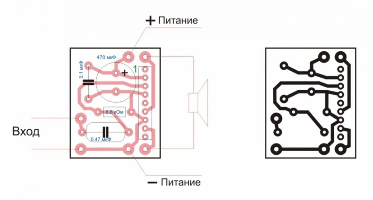

Плата.

Большое спасибо!
