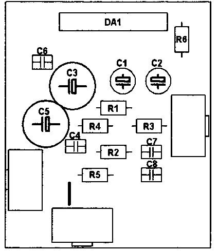

Здравствуйте форумчане. Я так и не нашел на форуме платы под TDA7265. Очень хотелось чтобы кто нибудь выложил печатную плату усилителя TDA7265 на однополярное питание. И сколько вольт нужно. И можно еще на двух полярное питание.
Даташит видел, схему тоже. :) но хотелось бы в Lay ее :).

Спасибо. А что это за блоки такие стоят по краям? их три штуки.
Это на однополярное питание я так понял?
ДВУПОЛЯРКА. Контактные панельки.

а самому перерисовать с рисунка печатной платы никак?я лично сам тоже не очень умею рисовать платы если только деталей штук 10-12 то смогу и то не точна а вот этот рисунок добавляешь в лау и по нему делаешь дорожки и детали потом его просто удаляешь и все плата готова
Я же печатку давал для этого камня.Ловите .
Плата отстроена
B архиве также несложная плата двухполярного блока питания для домашнего изготовления.
офф незабудьте после пропайки переходо соединяющих слои нанести зеленый акриловый лак для защиты верхнего слоя

и еще такой вариант
Спасибо большое! по второй печатке буду делать. первую на особый день :) прст текстолит только односторонний пока.
Землю там надо переделать.Перейти на земляной полигон вместо звезды
Вот еще печатка, точно по даташиту
