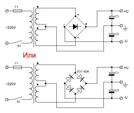

у 7294 двух полярное питание... если на микросхему подается + и - , то что собой представляет масса?
Валерий предлагает транс 5а и 2х25в, а мощность какая?
То что нужно, Валерий в теме. Мощность=сумма (напряжение*ток) для каждой обмотки.
Да, "+" земля и "-". Читаем тут.
масса (земля) в центре по схеме (схема с одним мостом и со средней точкой на трансе):
физику учил плохо... как согласуется работа "земли" с полярным питанием?

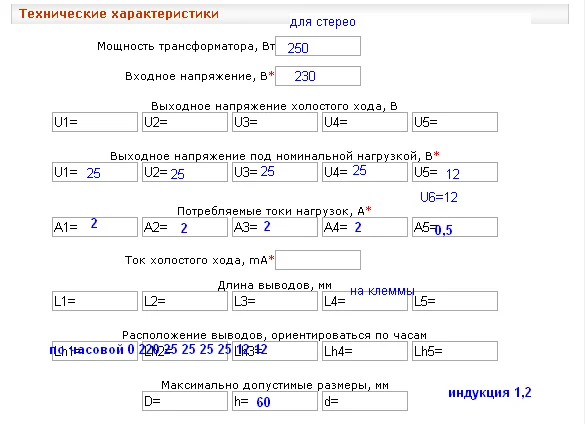

в моем случаи 18в 2,2А - это меньше 40 Вт? А нужно около 200?
ЗЫ
наверное придется делать транс "под заказ"...
а с чего-либо древнесоветского изьять нельзя?

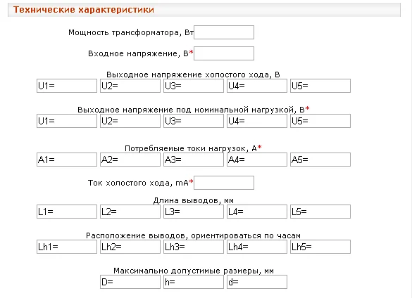

Проще будет, задашь сразу нужные параметры - мощность, количество и вольтаж вторичек, индукция, экран, пропитка, выводы.
вот бланк заказа... чего мне писать для одной или двух 7294?
    19.2 KB · Просмотры: 177
зачем доп 12в, да еще и 2?
где указывается, что обмотки со средней точкой?
ток холостого хода?
чем обусловлена высота 6см и индукция 1,2?
Ясно же написано
для вспомогательных устройств
защита от постоянки, подсветка, вентилятор, пред, темброблок, стрелочный индикатор - да все что угодно, а 2 вторички для двухполярки.
силовая обмотка в 4ре провода, при желании легко превращается в обмотку со средней точкой.
ток холостого хода?
форма важна)
6 см для обычного корпуса, а индукция средняя
может при заказе проще сразу указать требования?
не понял... просто форма отмечена * (обязательное заполнение)
