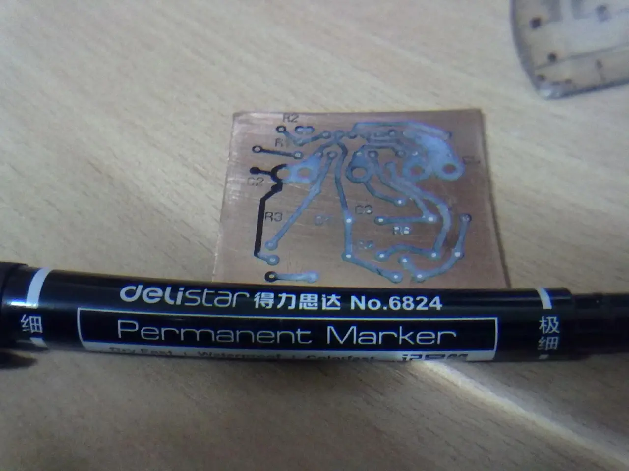

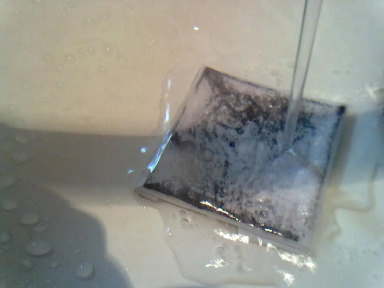

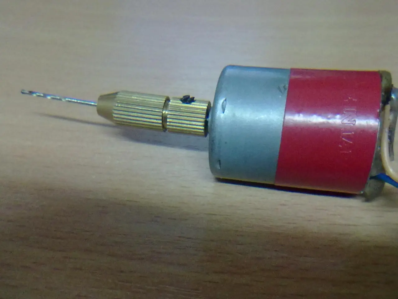

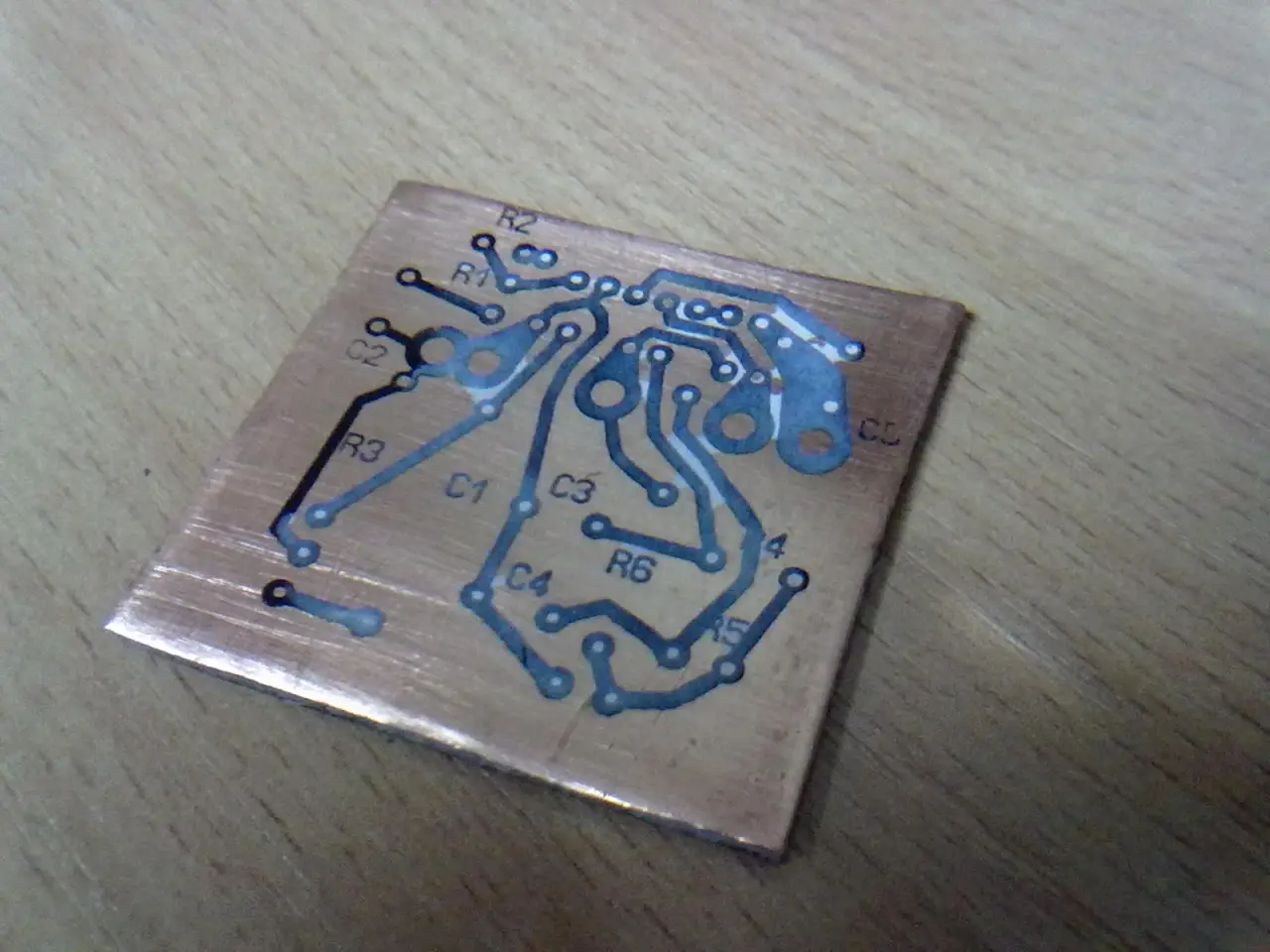

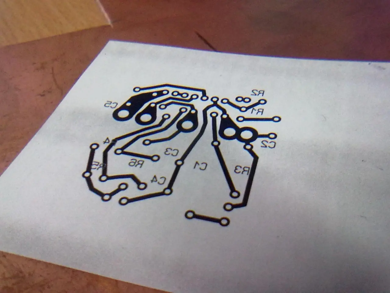

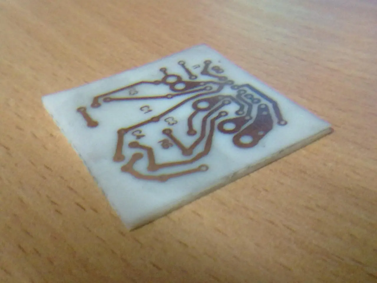

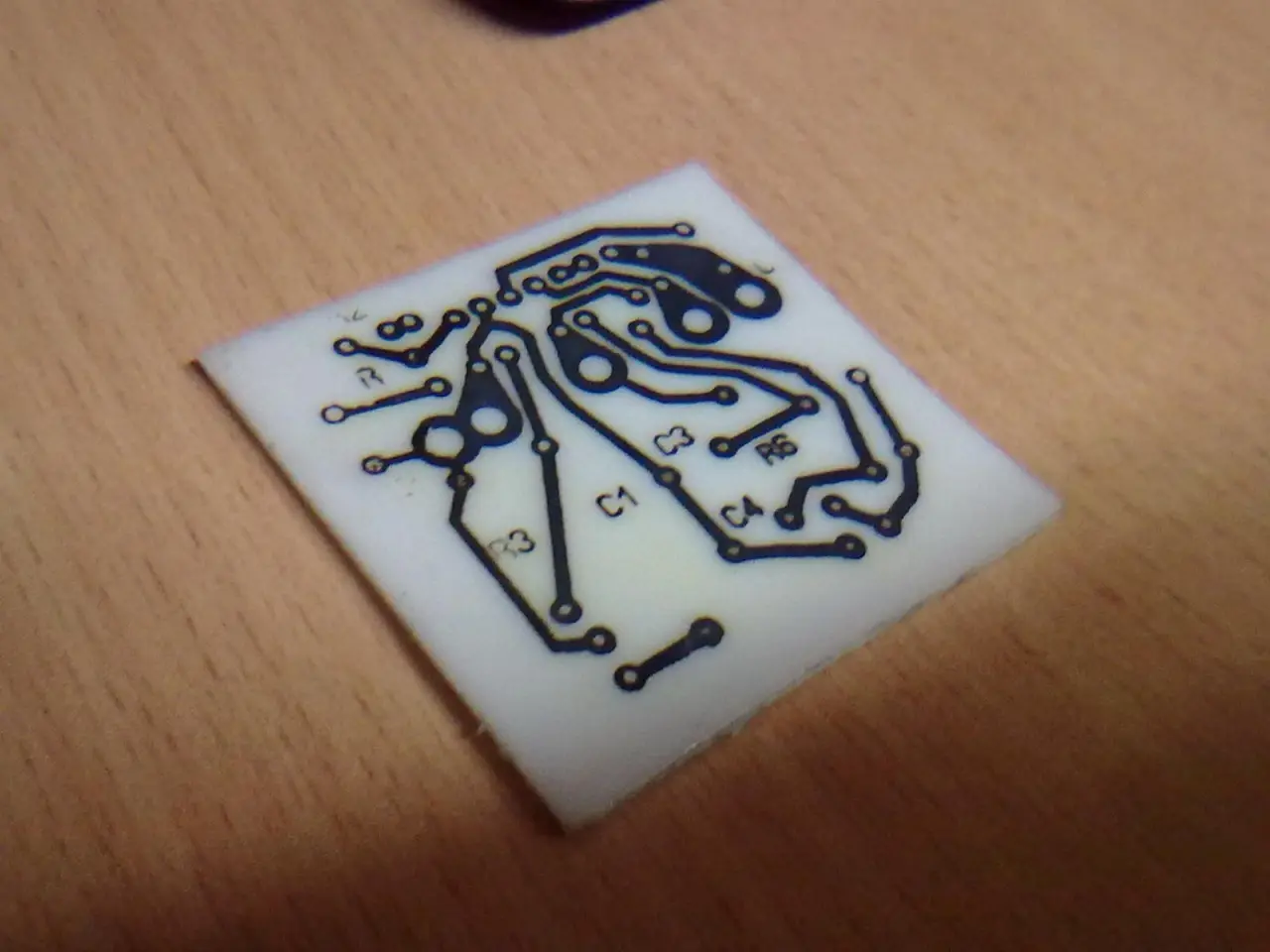

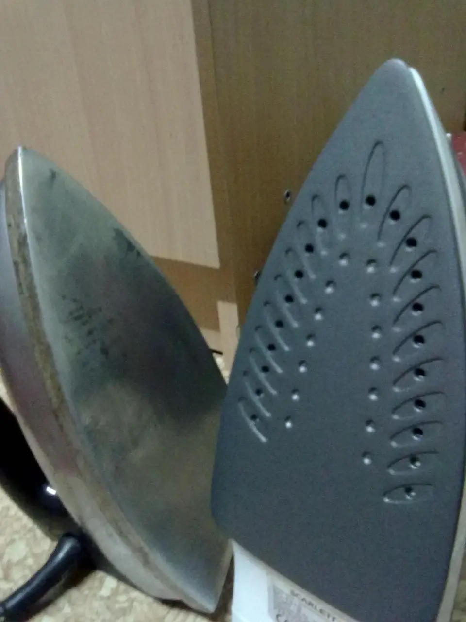

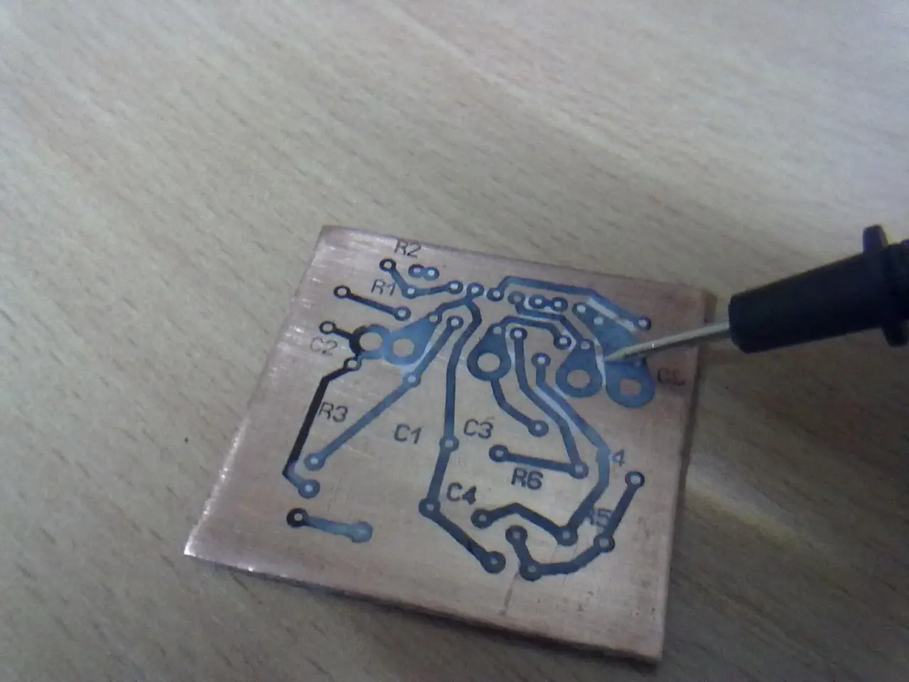

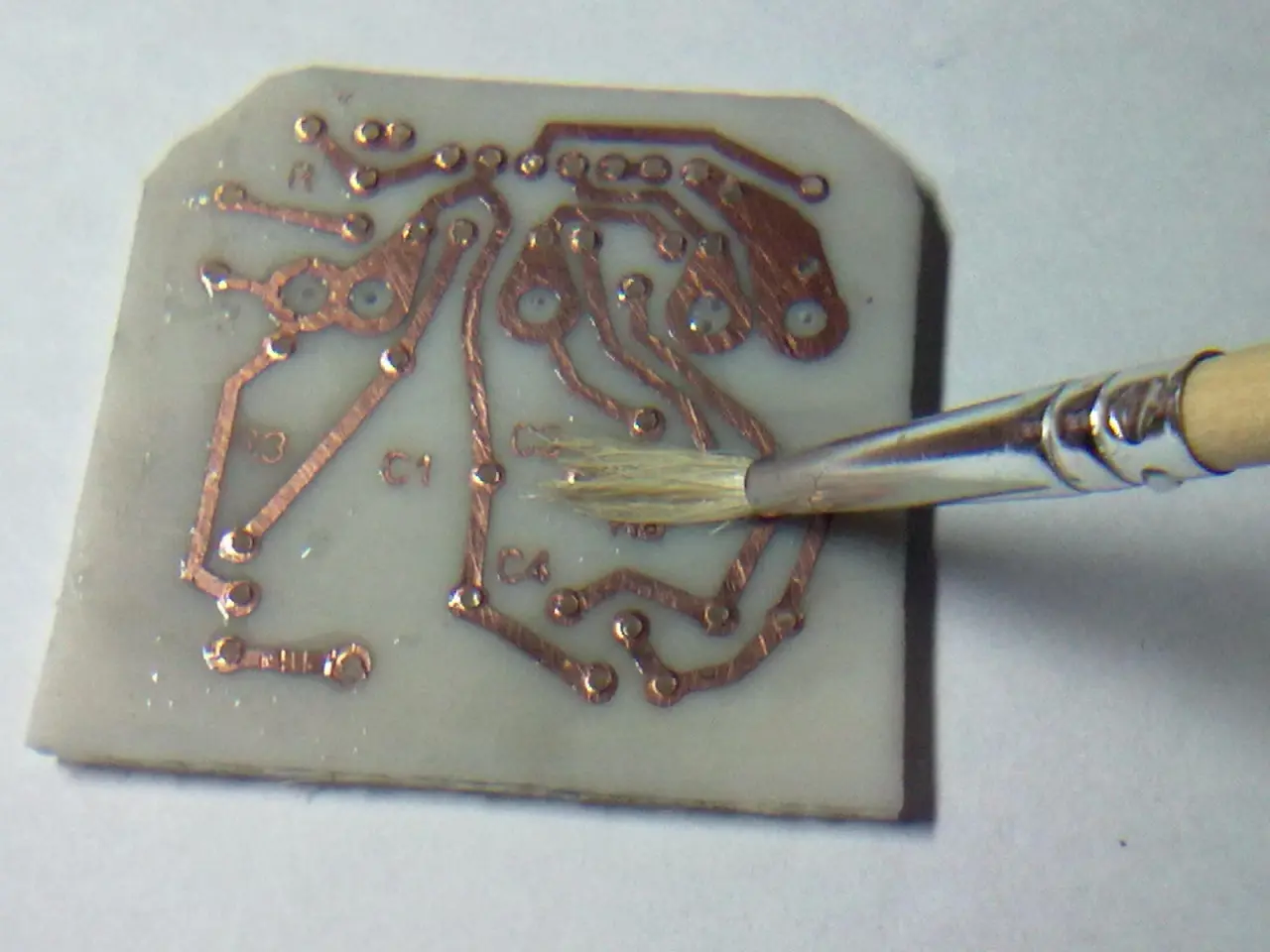

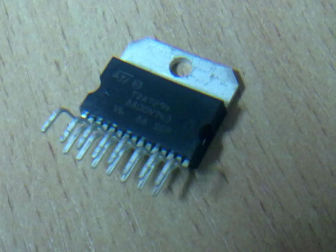

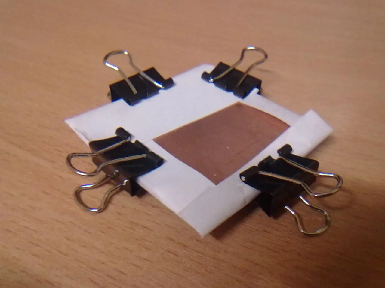

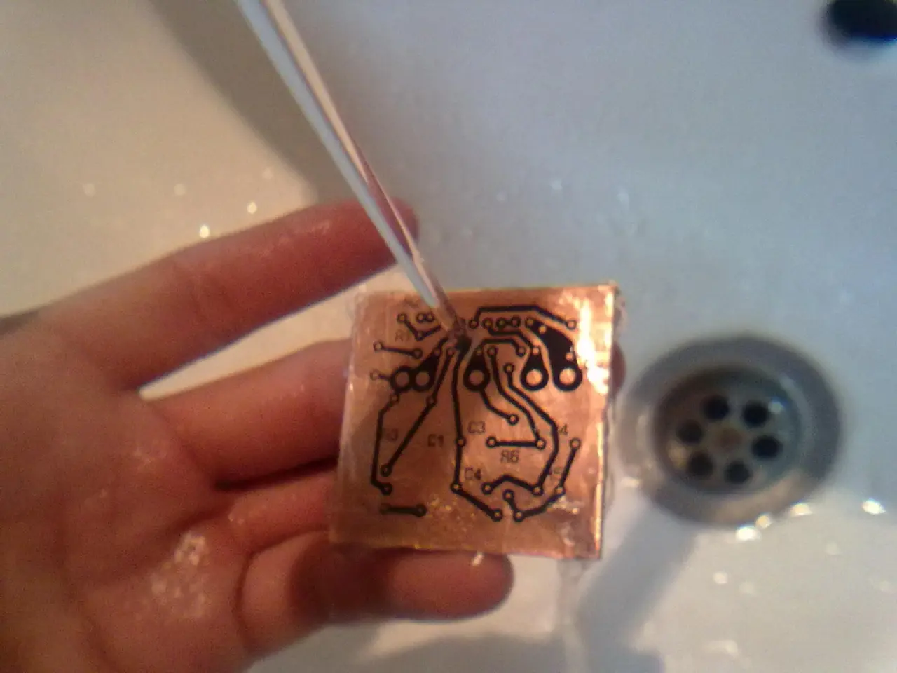

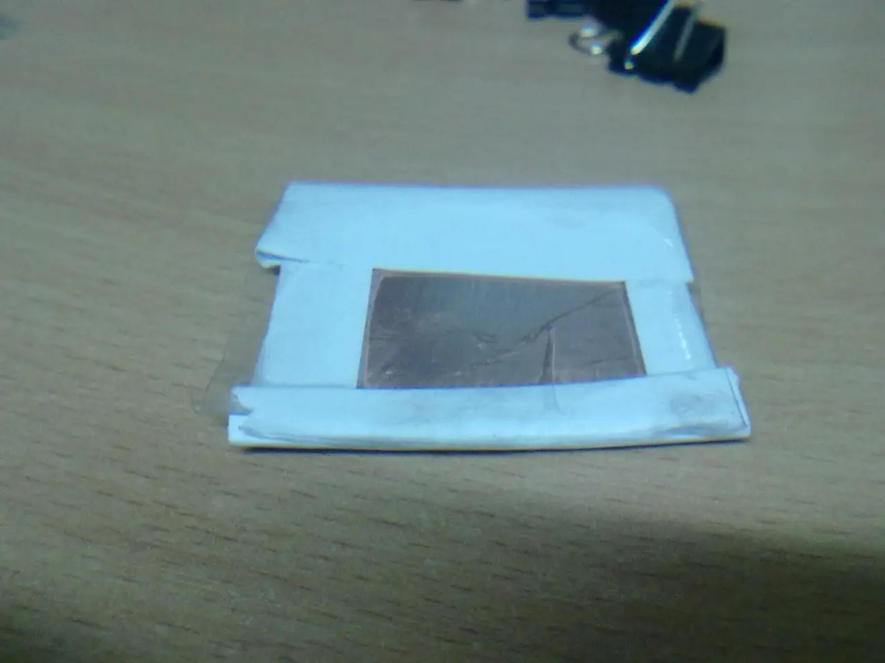

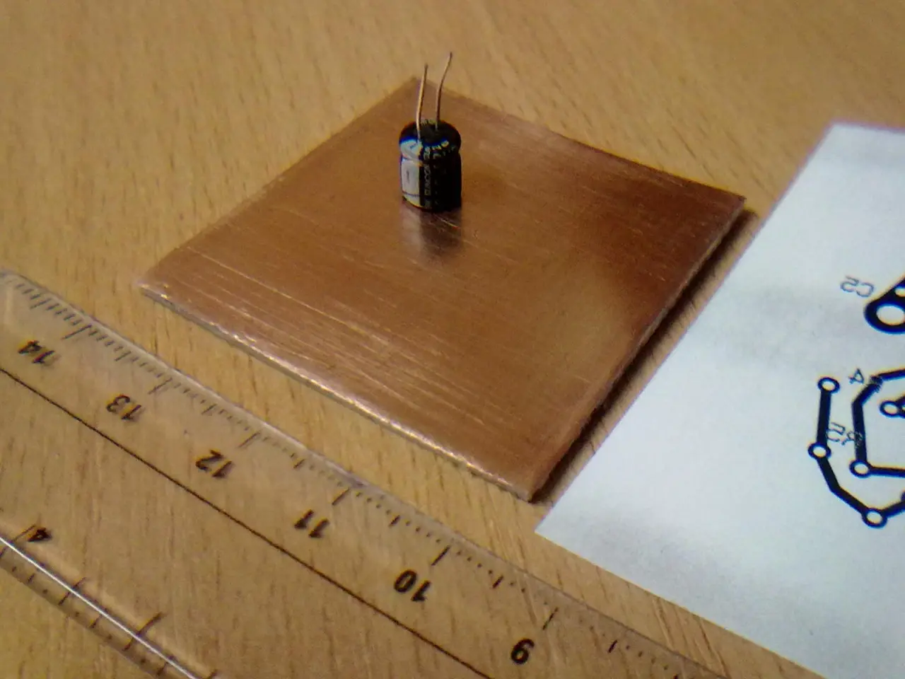

Вот решил собрать печатку Валерия про тда 7294. Итак начнем для начало распечатали мне схему Печатной Платы (далее ПП) и на этом этом мне умудрились напечатать не правильно я понял это придя только домой Ну лан размещу МС на обрате ПП подумал я. Далее сходил в магазин за текстолитом и там мне продали какой-то странный текстолит (гнется в разные стороны использован мягкий пластик) так как там особого выбора нет пришлось приобрести этот. Далее текстолит был разрезан по размеру ПП и очищен с помощью обычного школьного ластика и обезжирил его растворителем (ну и вонь же о него , не рекомендую его использовать!) Далее сам рисунок был прикреплен к ПП с помощью вот таких канцелярских зажимов(хз как называется ???!!!) Потом проклеен скотчем, после чего убрал зажимы. Далее идет глажка ПП (ИМХО то что старый Советский утюг гладит лучше чем новый китайский) гладил на максимальной t* . После глажки без каких либо ожиданий бросил все это дело под кран в теплую воду. И начал потихоньку отдирать бумагу не боитесь сильно скатывать бумагу так как тонер прилипает намертво. Далее как все это высохло между дорожками появились вот такие белые **пятна** они легко отдираются с помощью щупа от мультиметра :) Если хорошо не пропечаталось в данном случае С2 R3 дорисовывыем перманентным маркером для СД . Далее кидаем ПП в реагент (я оставил вот такую маленькую щель ) долго не держим переодически через каждые 20 мин проверяем ПП. Я все-таки передержал ее))в следствий чего реагент *подлез* под тонер.Далее растворяем тонер с помощью растворителя. После чего сверлим дырки в ПП . И занимаемся Лужением ПП. Я наносил кислоту паяльную и поднося 1мм олово (переремешаное с канифолью ) лудил так сказать))) И СРАЖУ ПОЯВИЛСЯ ВОПРОС ПОЧЕМУ У МЕНЯ ДОРОЖКИ НЕ ПОЛУЧАЮТСЯ БЛЕСТЯЩИМИ как у других формучан ???
Распаял все детали как надо. Установил на радиатор через слюду а на болт натянул термоусадку и закрепил на радиатор проверил мультиметром (на мультиметре можно выставить либо проверку диодов либо резисторов) Подключил через перемотанный ТС-40 думал на басах будет хрип и.т.п но как оказалось все было ХО-РО-ШО ток громкости не хватало. Звуком доволен на 7 из 10 . Ну теперь для любопытных о расценках у нас в Казахстане

Припой не блестит из-за того, что оно либо низкого качества, либо ты паяешь ЭПСН'ом и у него высокая температура. НужОн диммер, продается в магазинах освещения. Или на многие года купи себе паяльную станцию.
