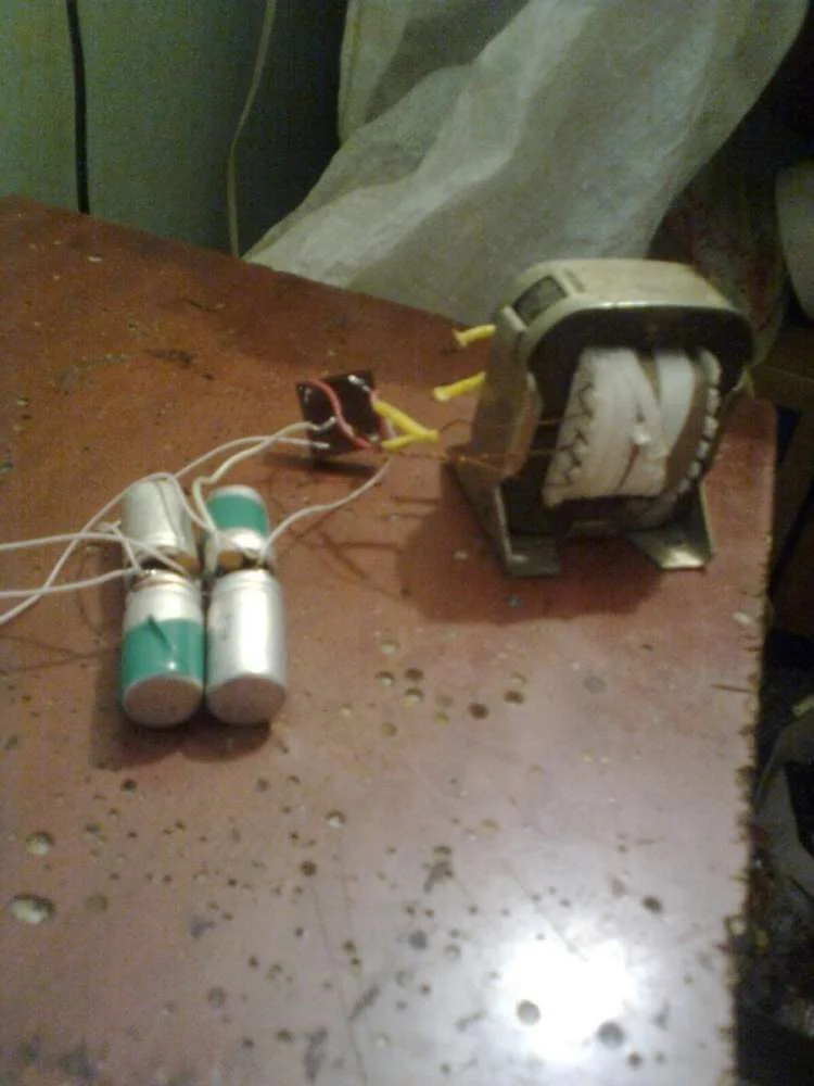

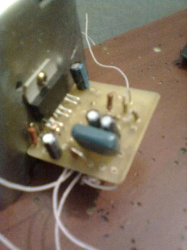

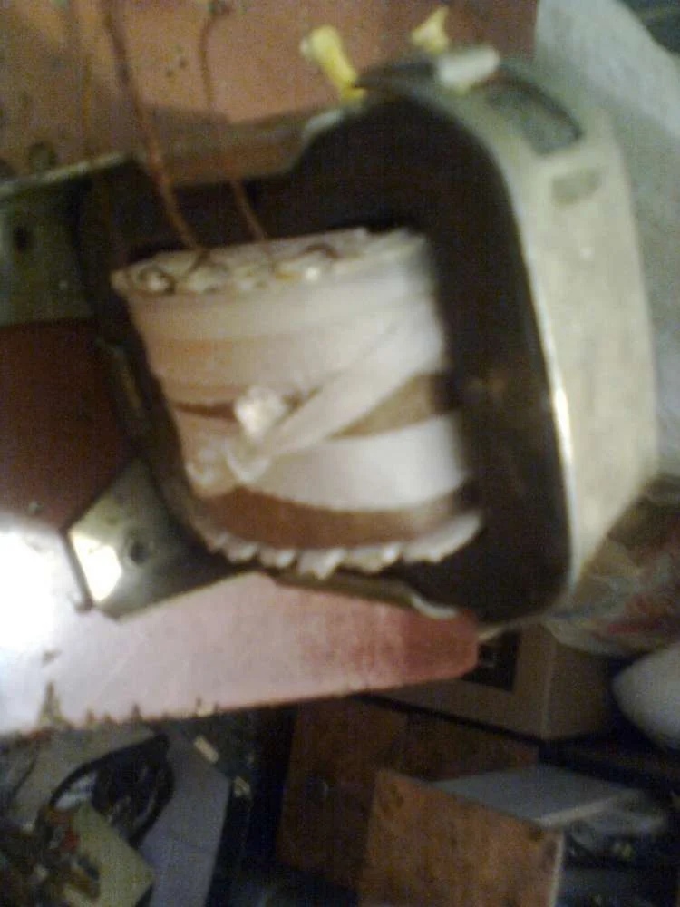

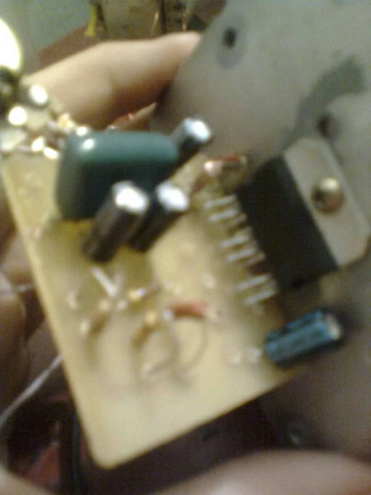

Измерь на концах обмоток, там должно быть удвоенное напряжение относительно средней точки.
ну да, на каждой обмотке 17 вольт, всего 34,
Тогда даже и не знаю, что предположить...
он еще гудит как трактор
ну то есть это ведь не должно влиять?
Питание смотрел уже на плате усилителя, или переменку на выходе транса?Просто некоторые мультиметры показывают переменку даже с одного провода.
Проверь конденсаторы фильтра питания. Трансформатор гудит на холостом ходу, когда не подключен к нагрузке?
питание смотрел на плате, и переменку, вроде как всё ок.
конденсаторы проверял, все рабочие...
Трансформатор гудит и когда подключаешь, и когда без нагрузки, я сначала думал, что там где то замыкает, нет, питание показывает.
Возможно гудит из-за плохой намотки и плохо сжатого железа
А от этого он плохо работать не будет?
