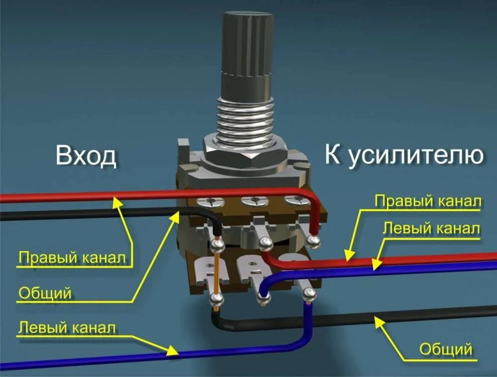

А как Резистор переменный сдвоенный - 50 kOm подключить для регулировки громкости?
вот так
    46 KB · Просмотры: 200
Что такое Общий? на входе?
это минус, у тебя в штекере от компа или плеера (3,5 jack) 3 контакта 2 + это левый и правый и один минус он один на оба канала.
но микруха моно усилитель, так что на одну плату один плюс и один минус
Нее я стерео делаю
Я две TDA ашки взял. так что вот стряпую стерео
понял, ну значит, тот что синий провод пойдёт на одну плату, а тот что красным помечен на другую(левый и правый каналы), а черный у них общий
А куда этот общий подсоединять?
К чёрному
А черный пойдет и на первую плату и на вторую?
Да, http://www.tehnari.ru/f156/t34993/index4.html#post320692 видишь, на самом правом рисунке, там слева вход обозначен кружочком с палочкой и жирной чёрточкой, так вот где жирная чёрточка, туда общий от резистора. И желательно экранированным проводом, экран на общий, центральную жилу на вход и средний вывод переменного резистора.
