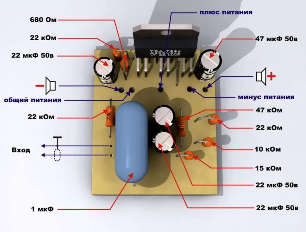

Вопрос по этой схеме:
1. У этой схемы один выход на 100 ватт (всмысли на одну колонку)?
2. Что такое Обший Питания
3. Какое нужно входное напряжения для колонки с сопротивлением 6 Ом
4. Это усилить низких частот (всмысли сабвуфер что ли)?
