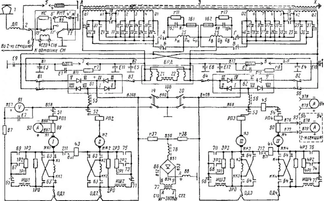

ВЛ80К. Это стало возможным с появлением силовых полупроводниковых выпрямителей, преобразующих переменный ток в пульсирующий постоянный, расщепителей фаз, изменяющих однофазный ток в трехфазный, и преобразователей частоты, позволяющих регулировать скорость вращения бегущего магнитного поля в статоре трехфазного электродвигателя переменного тока.
Извините, но это не то... Вот схема силовых цепей ВЛ80К
в общих чертах: трансформатор, выпрямитель, 4 коллекторных двигателя постоянного тока.

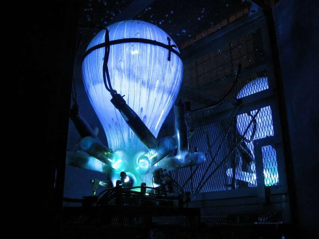

Хочу взглянуть на диоды которые его выпрямляют????
Сейчас уже наверное почти везде полупроводниковые. Раньше ртутные. Красивы в работе (жаль, вредноваты) :)
