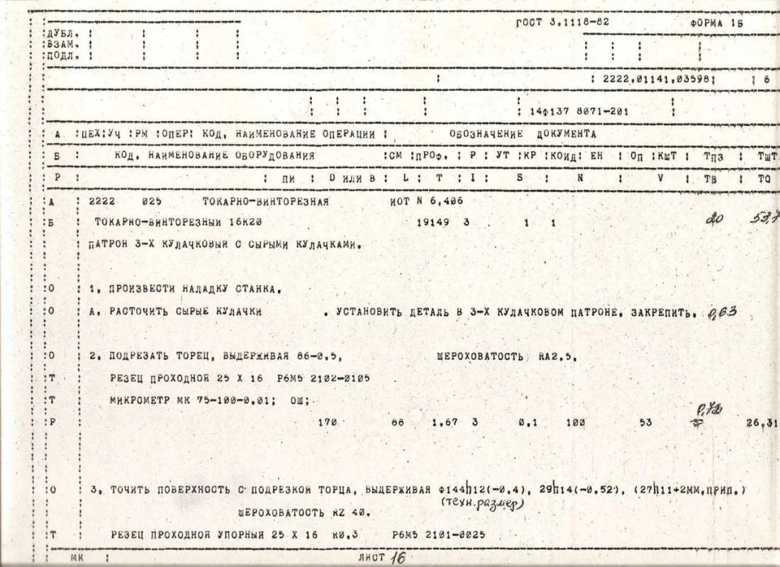

Этот вопрос скорее для тех, кто работает на производстве. Есть технологический процесс с завода. На фото один из листов. Пожалуйста подскажите, какое время к чему относится. Не могу разобраться. Т.е. мне надо знать время на операцию в целом и на отдельный переход.
Прошу отвечать только тех, кто действительно это знает.

См в ГУУГЛе. 1- Основн понятия о ТП.и техн нормы времени. 2-Состав тех нормы времени.
я это знаю. Спрашиваю я то, что не могу разобраться какая цифра к какому времени относится. Сверху справа Т шт. и То находятся в одной колонке, а цифра только одна. Так что она означает :Т шт. или То?
Вы меня извините, но штучное время и оперативное это совсем разные вещи
Т шт.= Т подготовитело-заключительное + Т машинное. Что за То-без понятия.
Тп.з - подготовительно-заключительное
Tшт - штучное
Тв - вспомогательное
То - основное(или оперативное, вот фиг знает, зачем только одну букву писать)
Конкретно на скрине, справа цифра 20, она куда относится - Тп.з или Тв
53,7 куда относится - Tшт или То?
