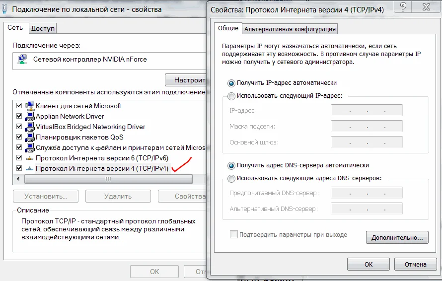

Как обычно я подключил его к свитчу и на 2 компа.
Ну так у него 4 порта GigEth - зачем вам свич то? Подключаете оба компа непосредственно к вашему модему. Заходите с любого компа в web-морду модема (в любом браузере в адресной строке наберите 192.168.1.1 - это чаще всего, если не выскочит табличка с логином и паролем (и то и другое по умолчанию чаще admin), то посмотрите в документации IP адрес вашего модема по умолчанию). Модем по идее по умолчанию настроен как сервер DHCP. Ну можете для порядка скинуть на заводские настройки. Заходите на вкладку WAN, прописываете все что у вас прописано сейчас на компе, подключенному к интернету - тип соединения, логин, пароль и т.п. Затем на компах в Свойствах IP4 ставите все на автомат и... и всё.

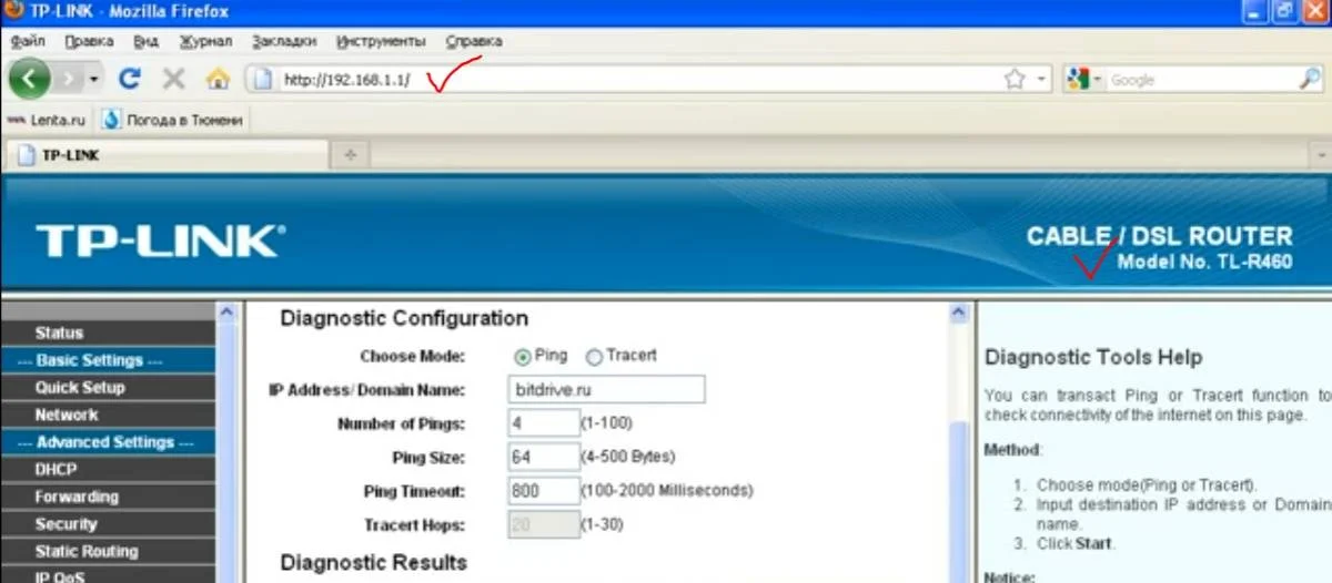

В общем купил роутер TP-LINK TL-R460
Действительно, похоже функций маршрутизации у Ericsson T060G нет. Но я бы в техподдержке все таки уточнил бы... Просто ради интереса, ибо в сети инфы по медиаконверторам очень мало.
Настройка в нем не через браузер, а с диска
Что то вы опять не так делали.
Так и писал, но чтот не выскакивало все это дело... сам не пойму. Может быть потому, что включал провода при включеном компе и роутере)
Второй раз все выключил, подсоединил и включил. И настроил с диска.
