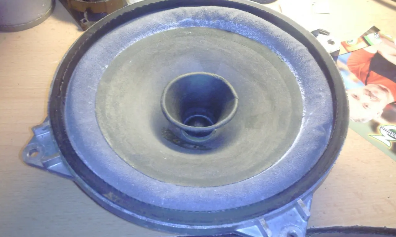

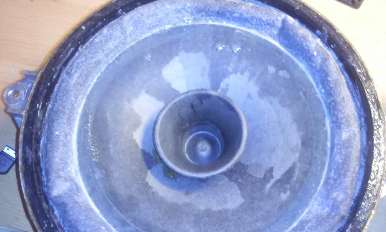

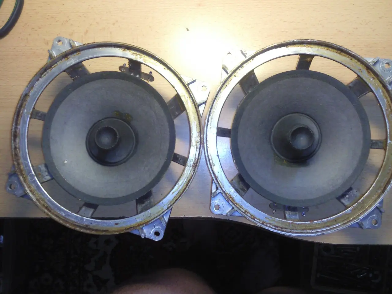

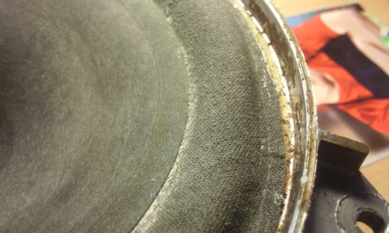

Предыстория:
Достались мне колонки 10 ас на базе динамиков 10гдш 1-4 Ом. Сняв защитную сеточку я обрадовался что подвесы целые, но стоило мне подключить их в самопальному усилку, как от первого же щелчка подвесы разлетелись на кусочки) Про музыку я уже вообще молчу!

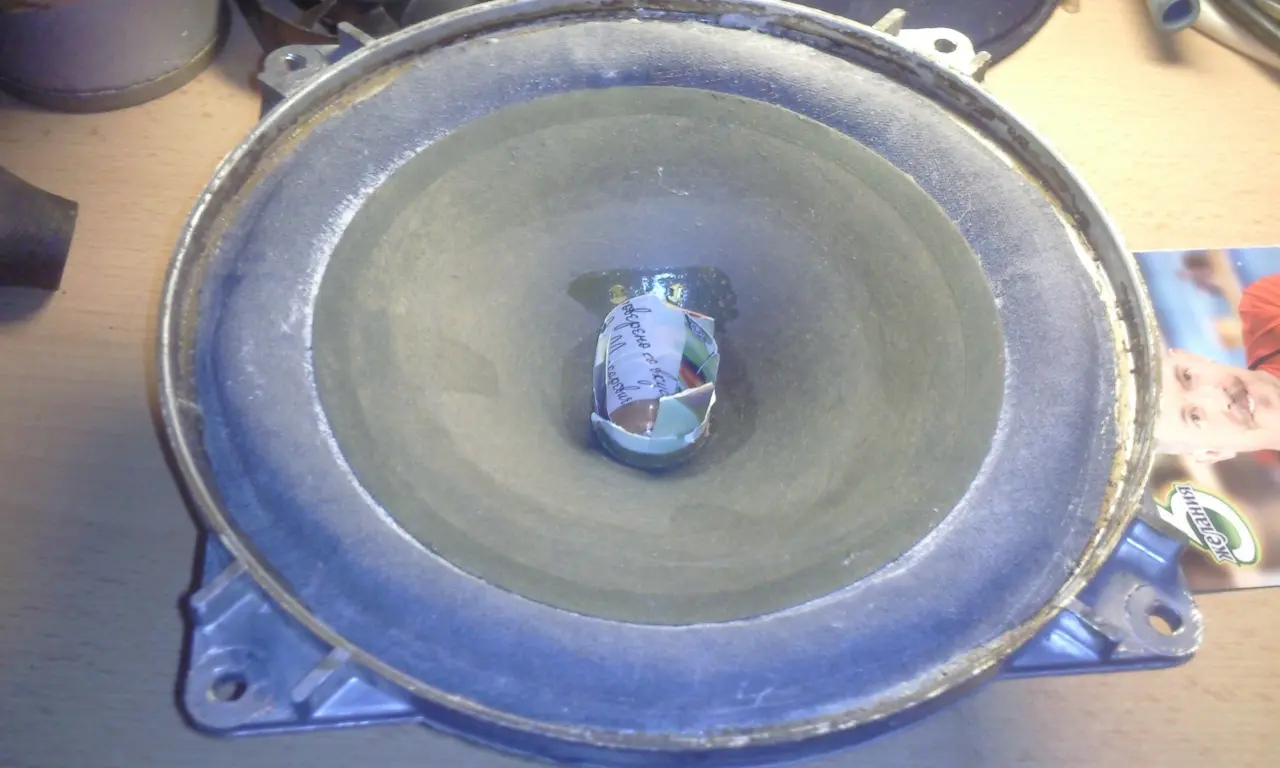

Для начала избавляемся от остатков старого подвеса при помощи ножа и ацетона. Удаляем рупор.
Ну что же, пришлось делать подвесы с нуля.
Для этого нам понадобятся:
Ткань средней плотности
Клей ПВА
Ножницы
Клей "Момент"

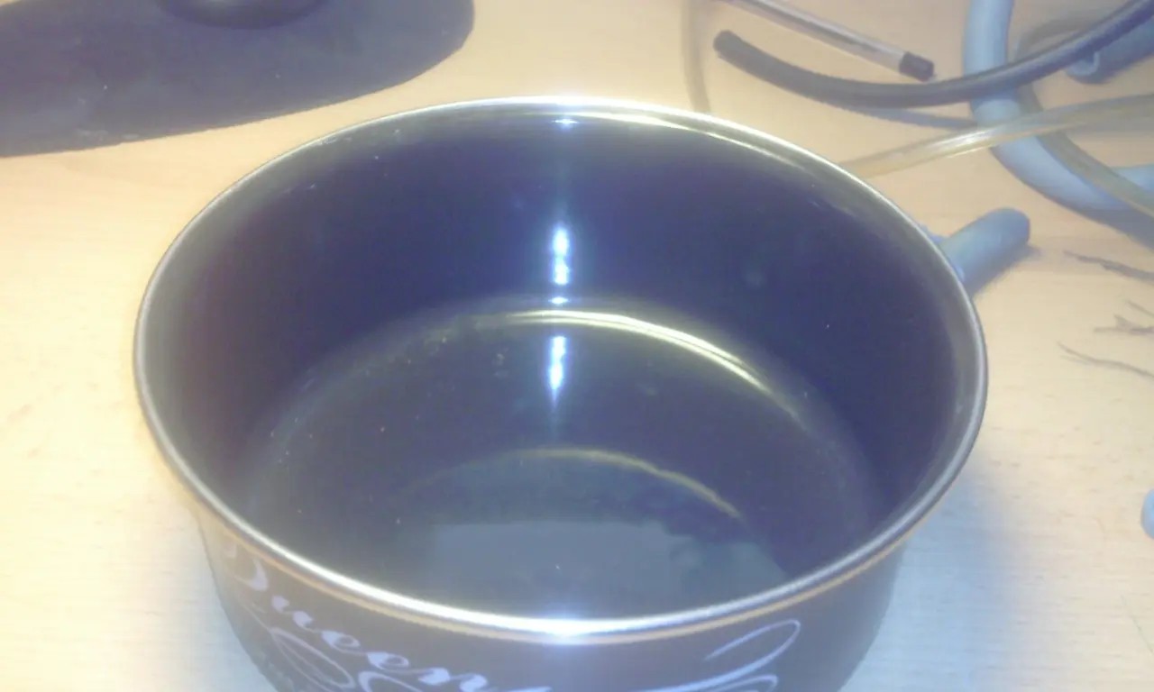

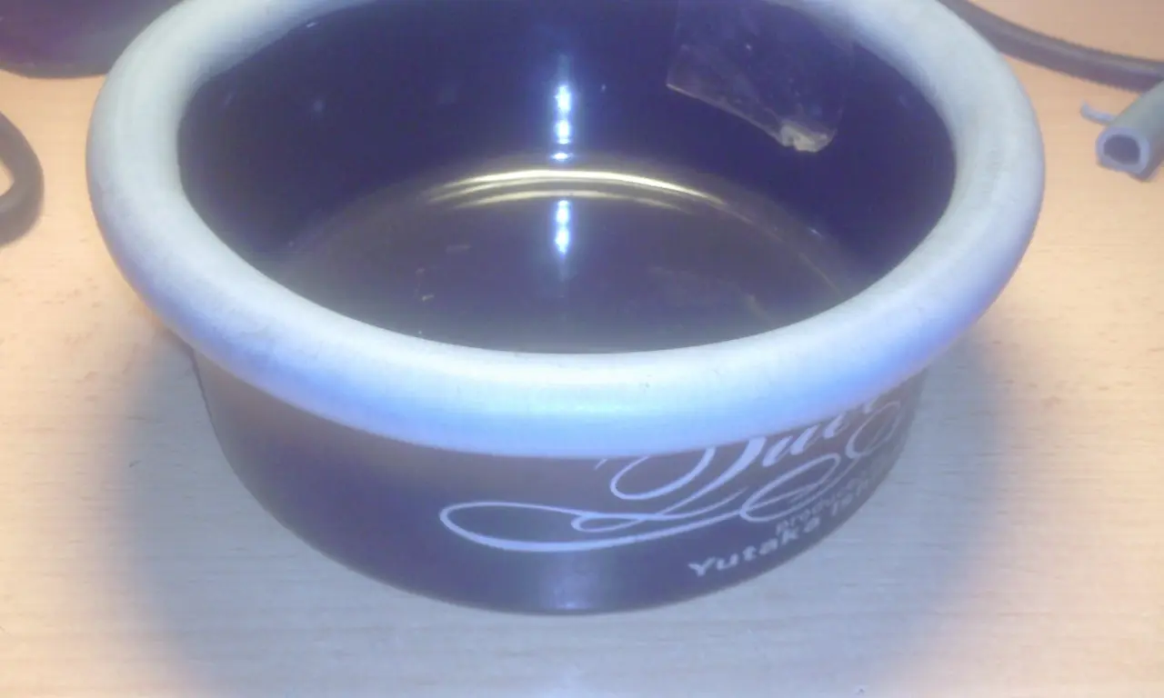

Кастрюля или другая емкость подходящего диаметра.
Резиновый шланг
Тарелка диаметром с диффузор.
Нитки
Комплект ровных, из нужного места растущих, рук.
Ну что поехали!

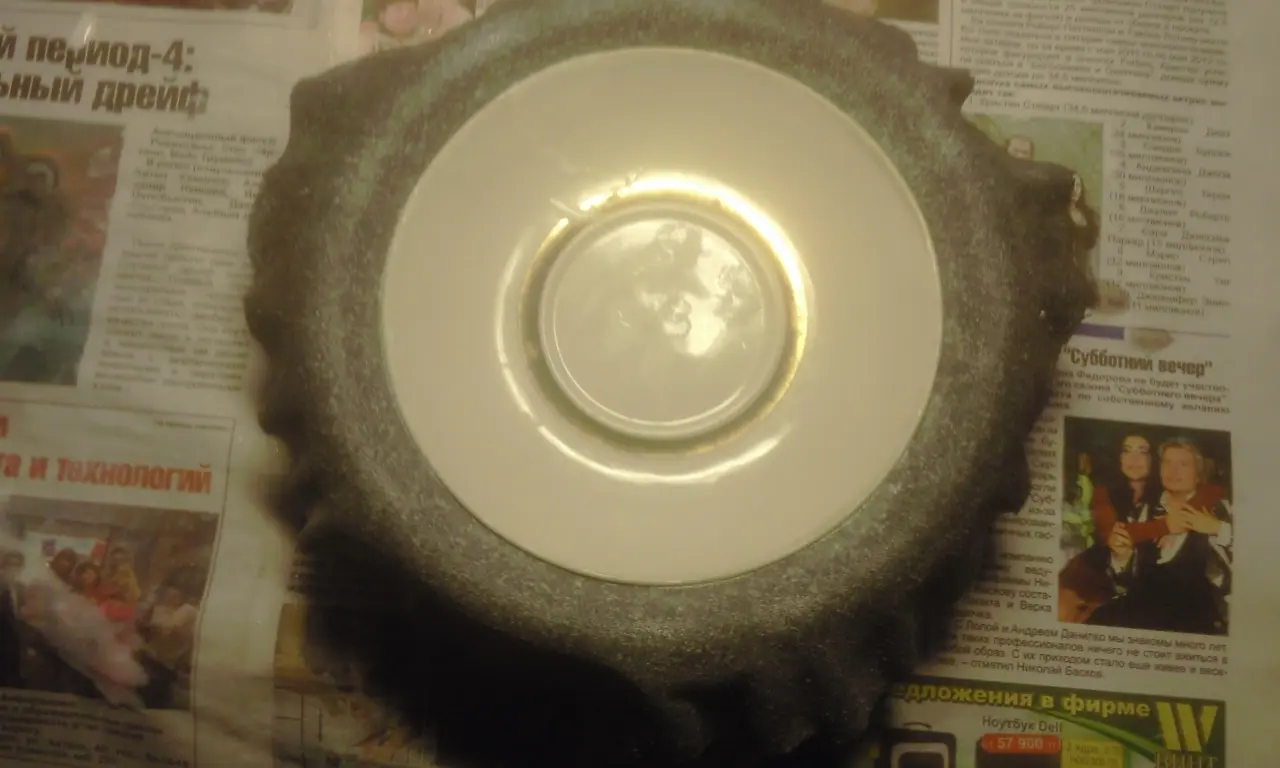

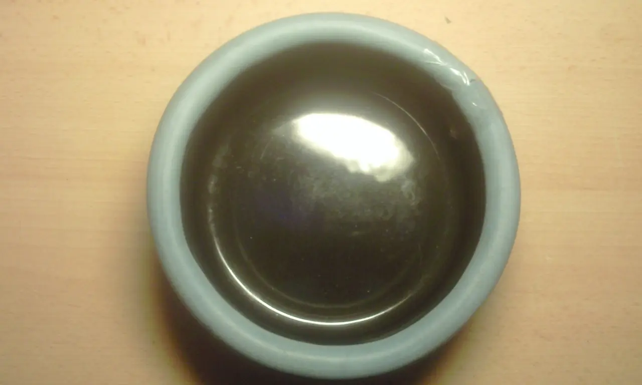

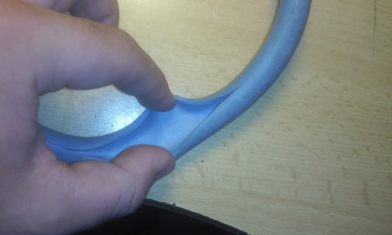

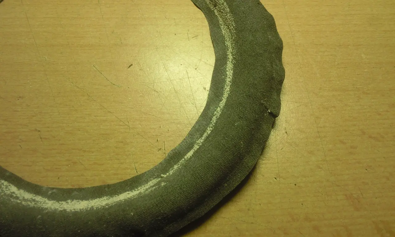

Берем шланг и отрезаем кусок равный периметру окружности между корзиной и краями диффузора. Далее разрезаем шланг вдоль.
Теперь нужно надеть шланг прорезью на обод нашей емкости и склеить концы шланга скотчем. Наша форма готова!

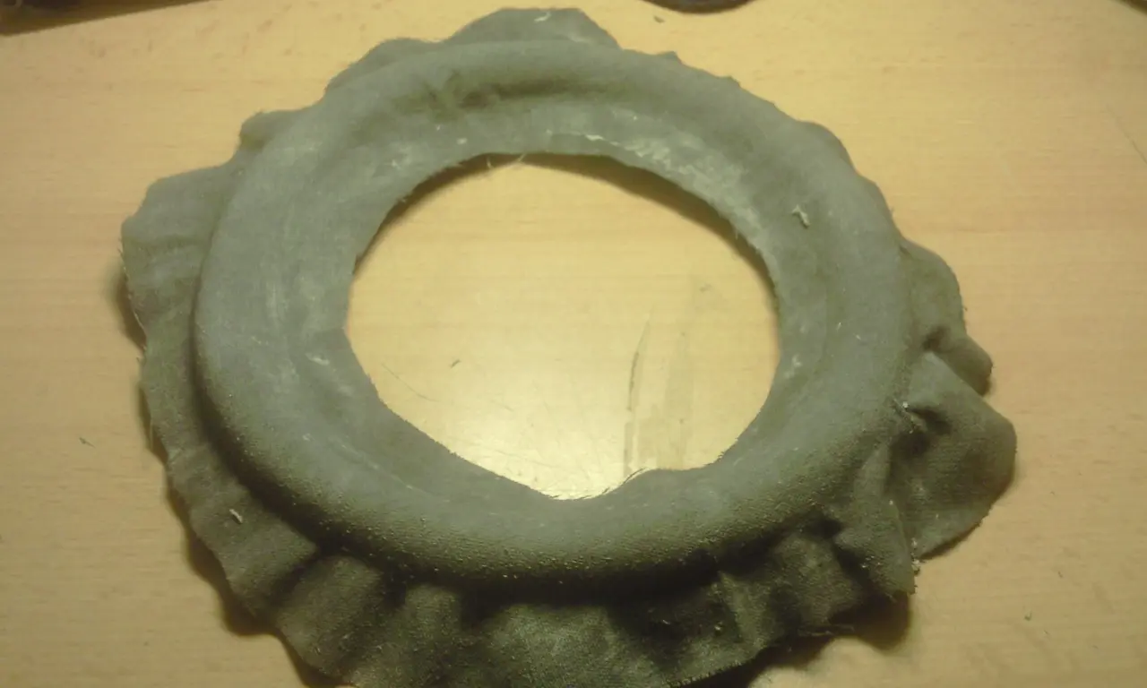

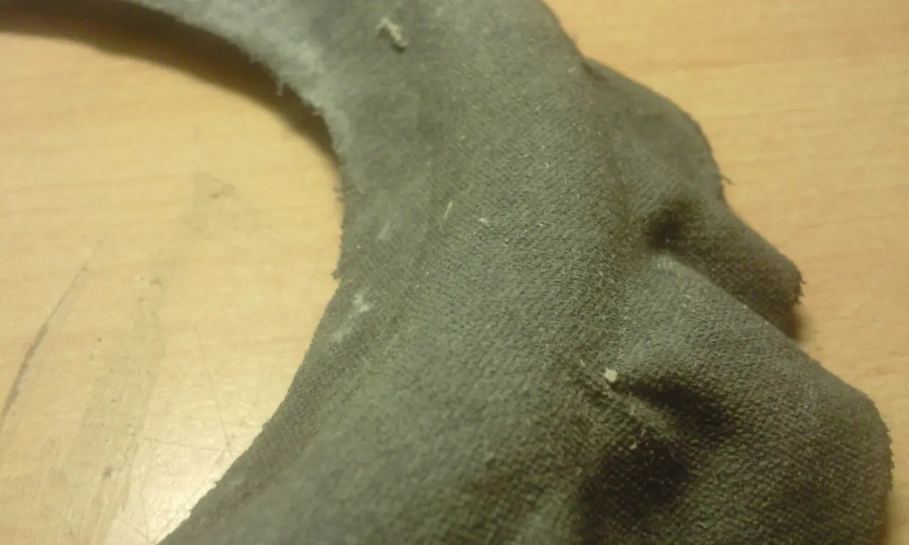

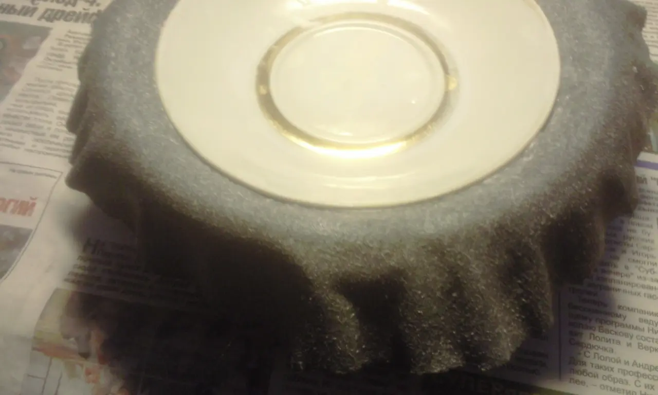

Затем отрезаем ткань по форме круга с отверстием в центре.

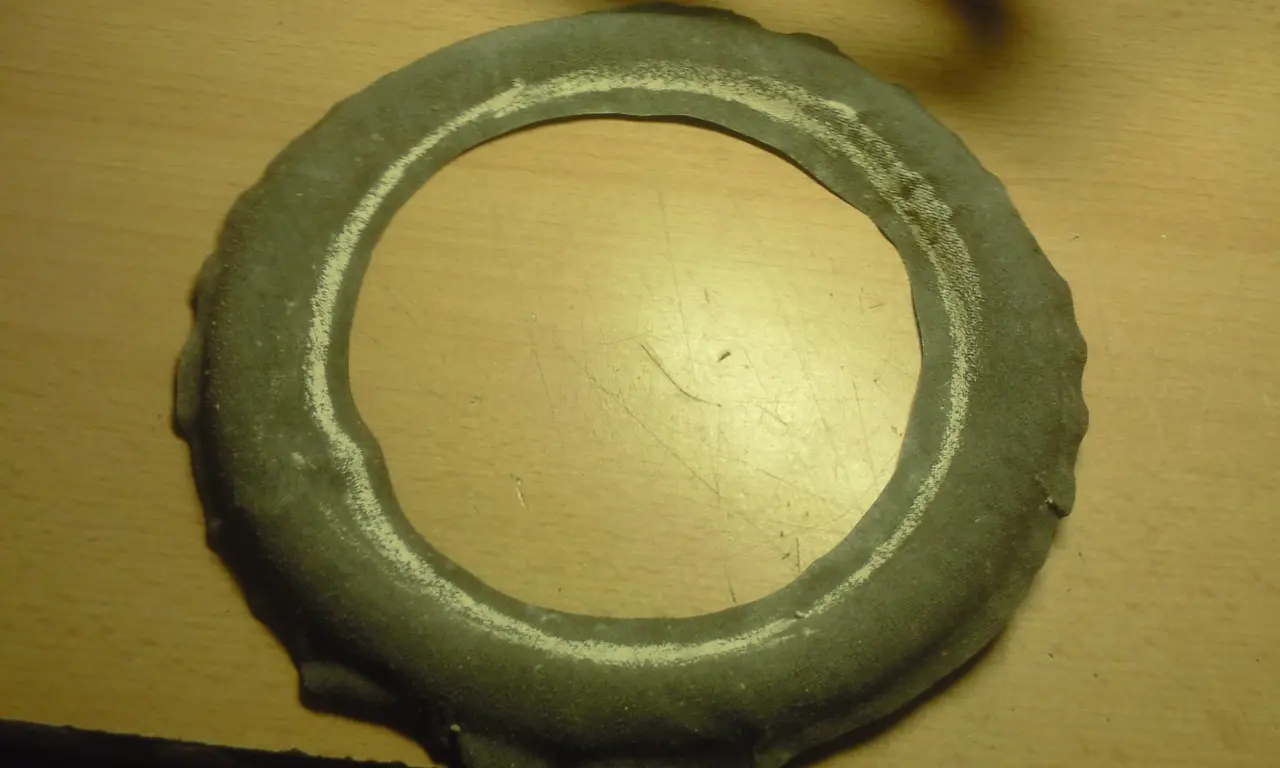

Промазываем заготовки из ткани клеем ПВА и кладем на раннее заготовленную форму. По краям обвязываем ниткой а в центр опускаем тарелку и ставим сверху груз (200-300грамм)

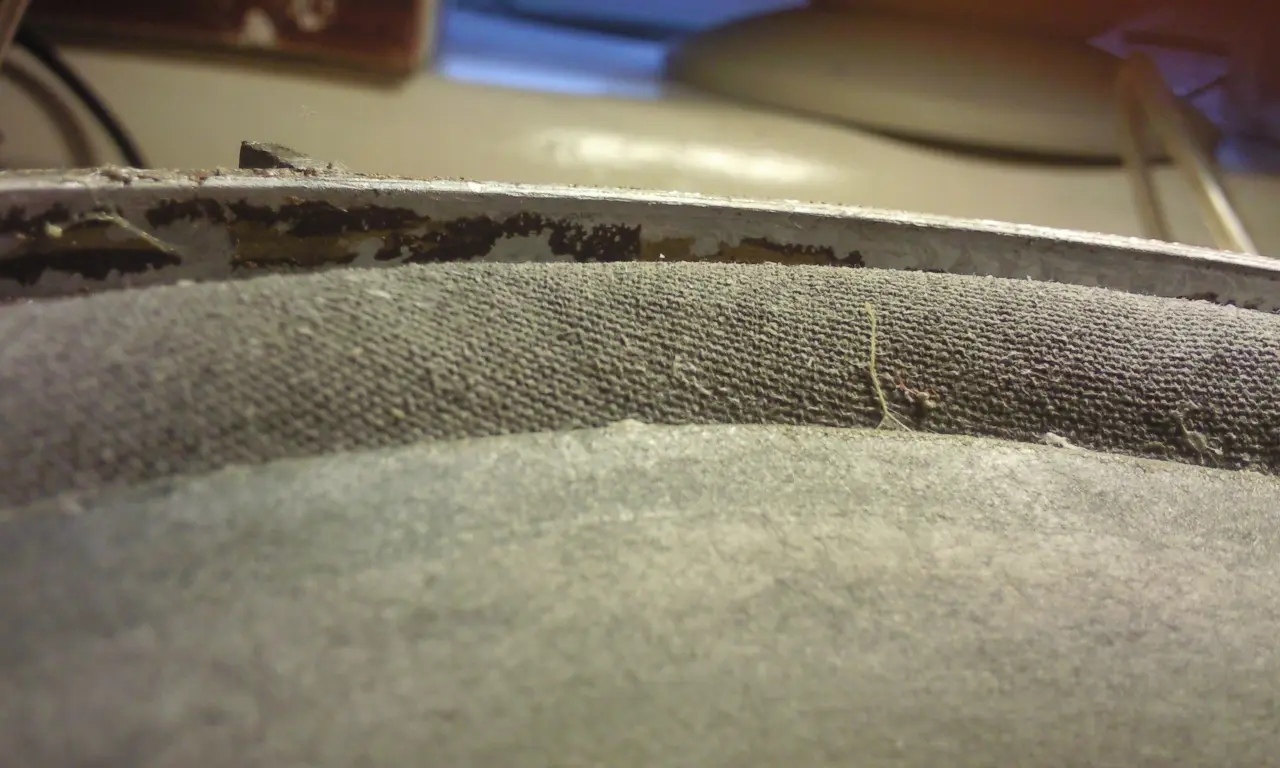

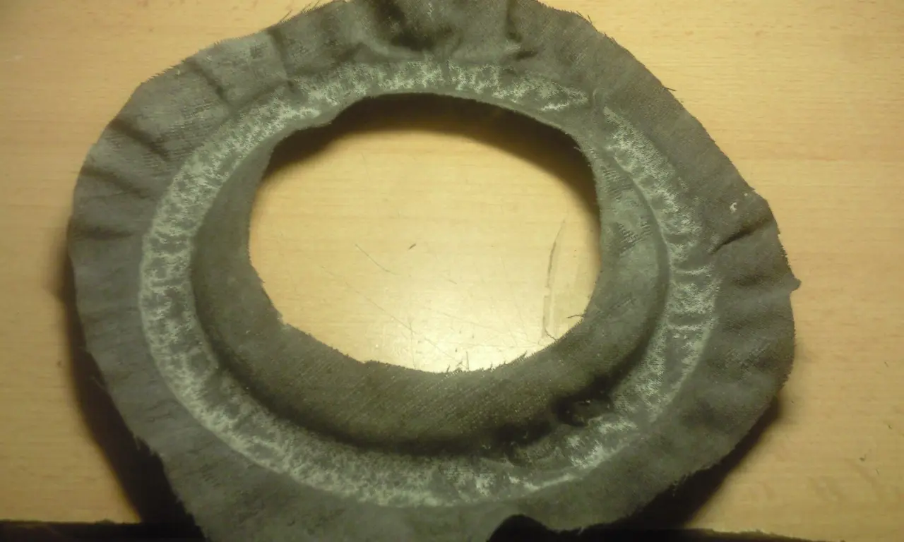

Ждем около часа и снимаем получившиеся подвесы. Обрезаем лишние края и подгоняем по размеру к нашему динамику.

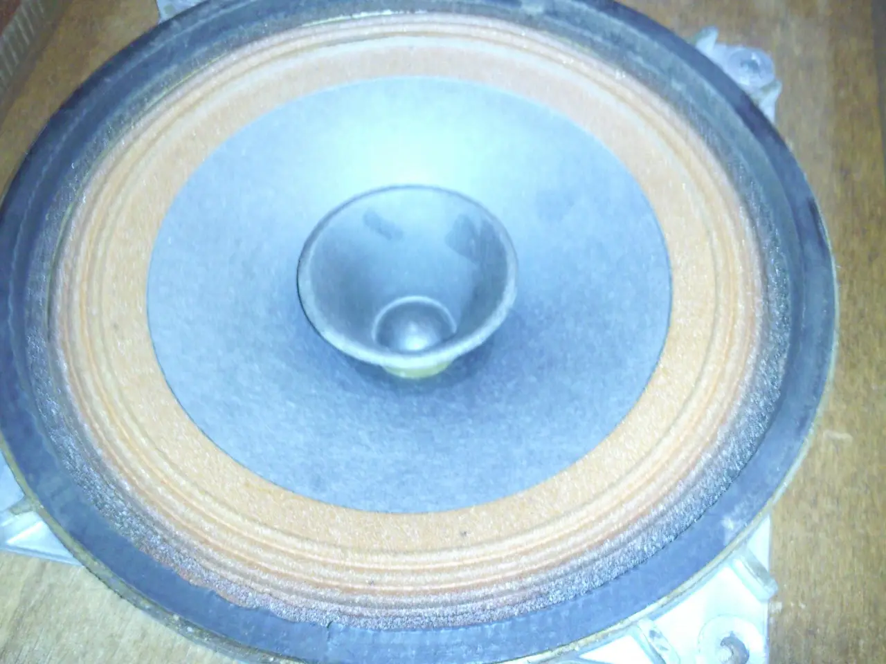

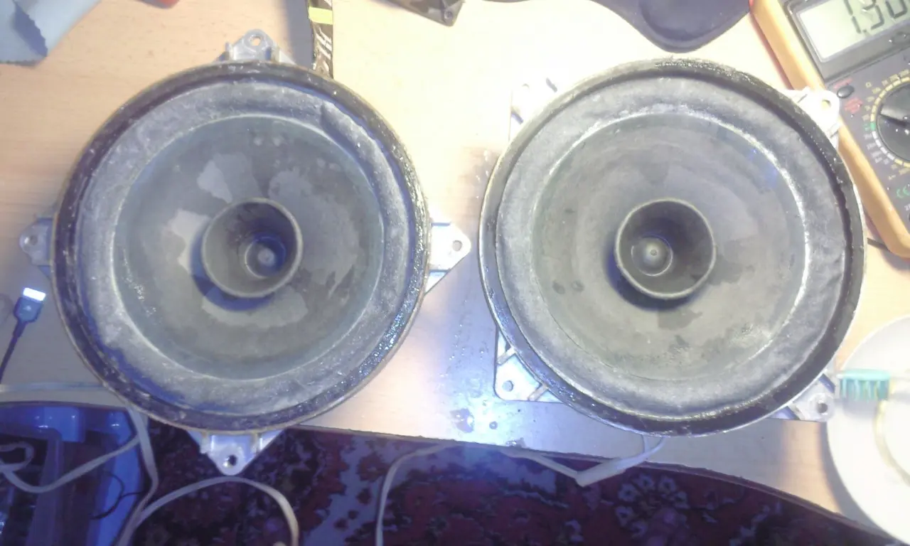

Центруем, приклеиваем получившийся подвес к диффузору и корзине при помощи момента (можно использовать и другой клей.) Ждем высыхания.
Начинается самая веселая часть - разминка))
Смачиваем водой самодельный подвес и включаем музыку, да погромче, да побасистее)) Два часа разминки вполне хватает чтобы размять динамик.
Ну вот и все! если вы знаете еще способы изготовления подвесов, милости прошу FAQ в коменты))))

отличная работа.
Спасибо))))
Здорово получилось! :)
Правда получились подвесы жестче чем оригинальные => упала чувствительность головок. В принципе для меня это мало что меняет)
Сейчас я сильно перепугался, когда подключил один из динамиков на пробу к усилку. Он начал издавать ужасные постукивания. Я громко сматерился, залил в шприц ацетон и приступил к разборке. Первым и последним делом я отклеил рупор, в нем и скрывался источник призвуков. Я загнал его в катушку настолько глубоко, что при больших амплитудах движения диффузора, рупорок бился об керн магнита))
Еще хотел спросить: стоит ли ставить рупор обратно? Или просто сделать из бумаги пылезащитник и успокоиться?
это зависит от того чего вы хотите широкополосный динамик, или лёгкий басовик
