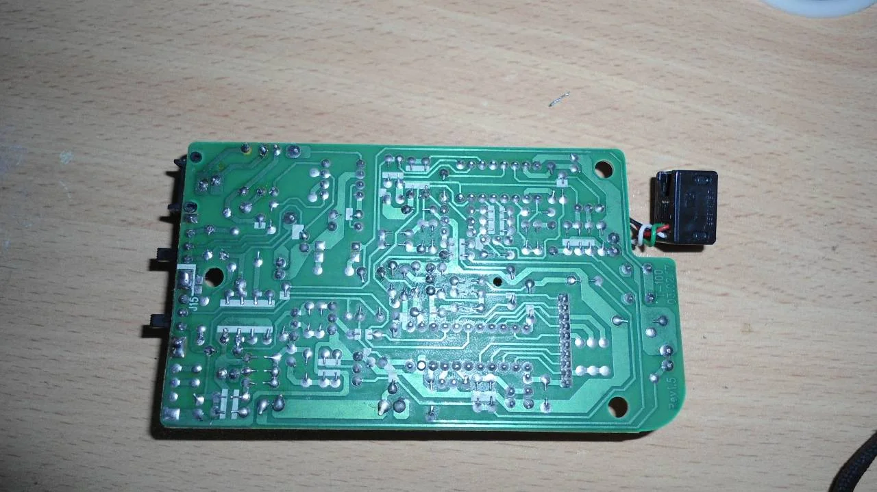

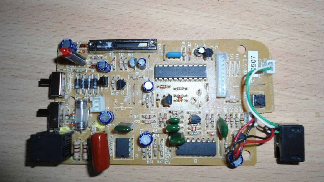

Можете выложить фото платы этой гарнитуры? Нужно некоторое расположение деталей.
Сделаем только чуть позже в данный момент фотика нет под рукой.
Обещанные фото
