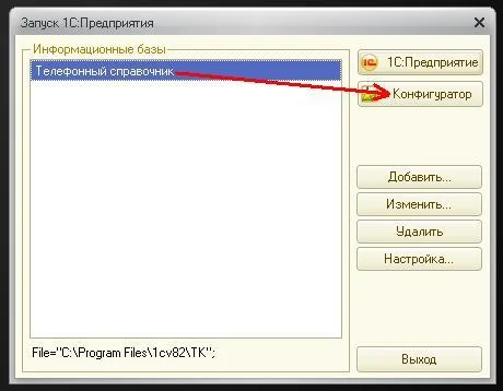

Итак, приступим. Запускаем 1С в режиме конфигуратора.
Рис.00

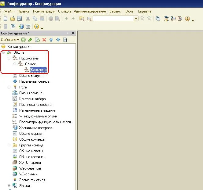

Для начала необходимо создать подсистему «Общее», а затем подчиненную подсистему «Контакты». В типовой конфигурации просто создайте подчиненную подсистему «Контакты». Делается это в ветке «Конфигурация/Общие/Подсистемы».
Рис.01

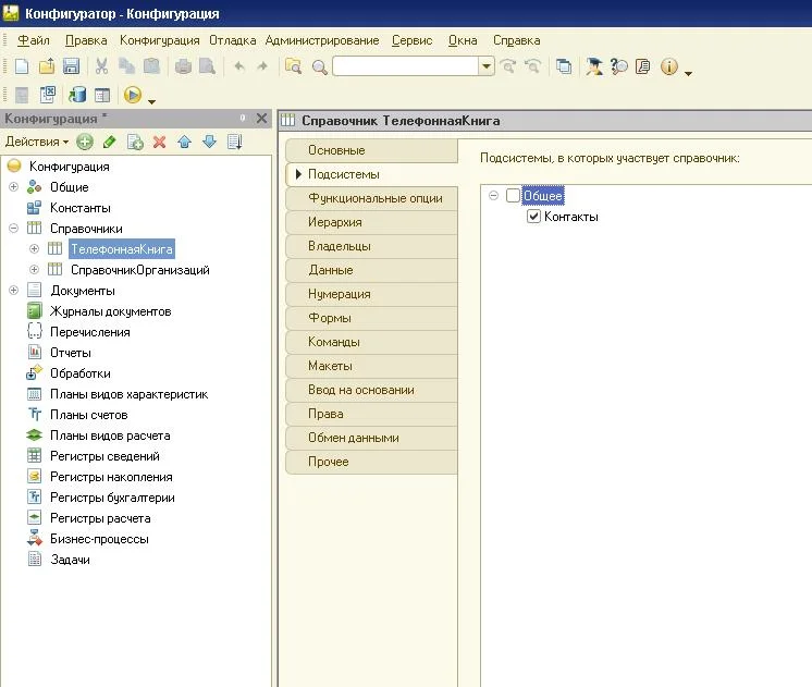

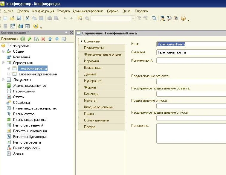

Далее переходим к созданию самого телефонного справочника. Идем на ветку «Справочники» жмем ПКМ/Добавить. Называем справочник «Телефонная книга» и включаем его в подсистему «Общие/Контакты».
Рис.02/03

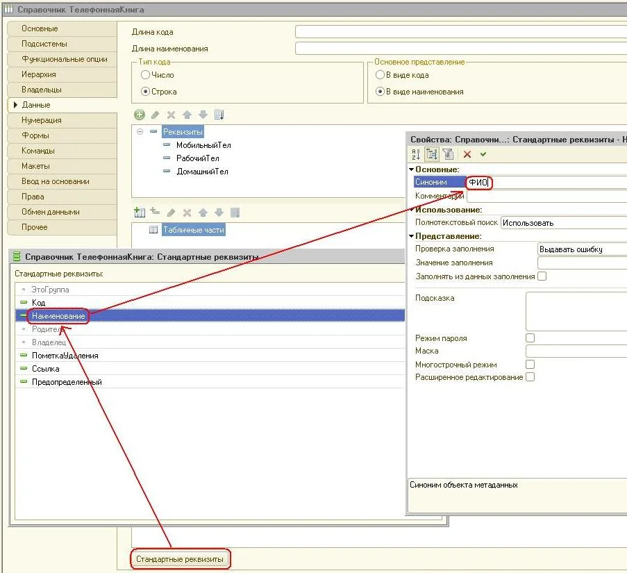

Там же, воспользовавшись кнопкой «Стандартные реквизиты», переопределим синоним реквизита «Наименование» на «ФИО».
Рис.05

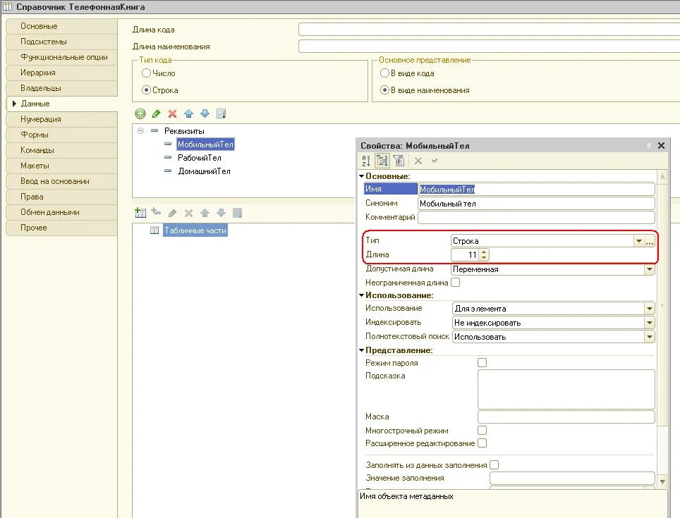

В свойствах каждого реквизита, в поле «Тип» указываем «Строка», а «Длину» делаем 11 символов.
Рис.06

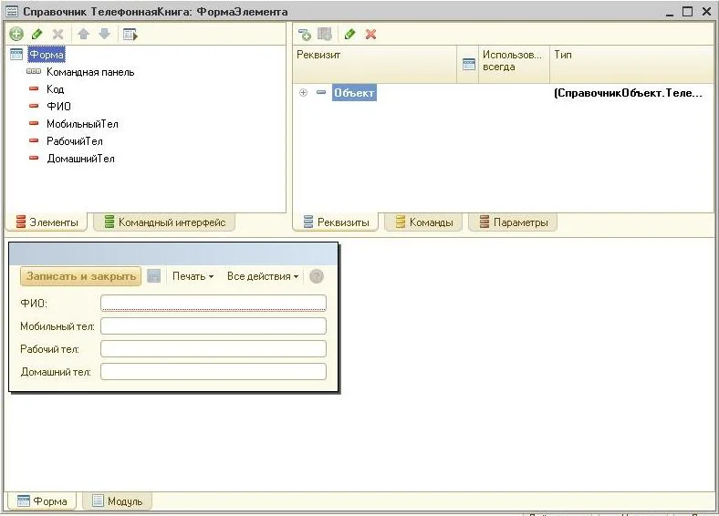

Кликаем на вкладку «Формы». Убираем с формы поле «Код» (чтобы не мозолил глаза при вводе и отображении списка). Все, форма ввода готова.
Рис.07

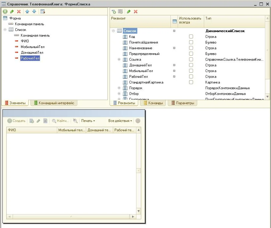

Теперь необходимо создать «ФормуСписка». Здесь также переименовываем поле «Наименование» в «ФИО» (если потребуется), потом перетаскиваем из списка (справа) реквизиты : МобильныйТел, РабочийТел, ДомашнийТел.
Рис.08

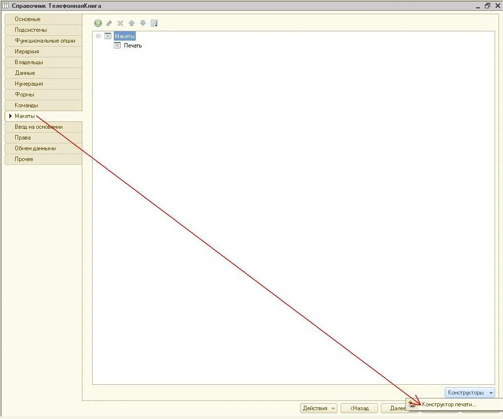

На Вкладке «Макеты» можно создать печатную форму используя «Конструктор печати».
Рис.10

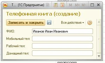

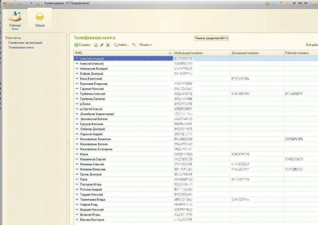

И вот результат:
Рис.11/12

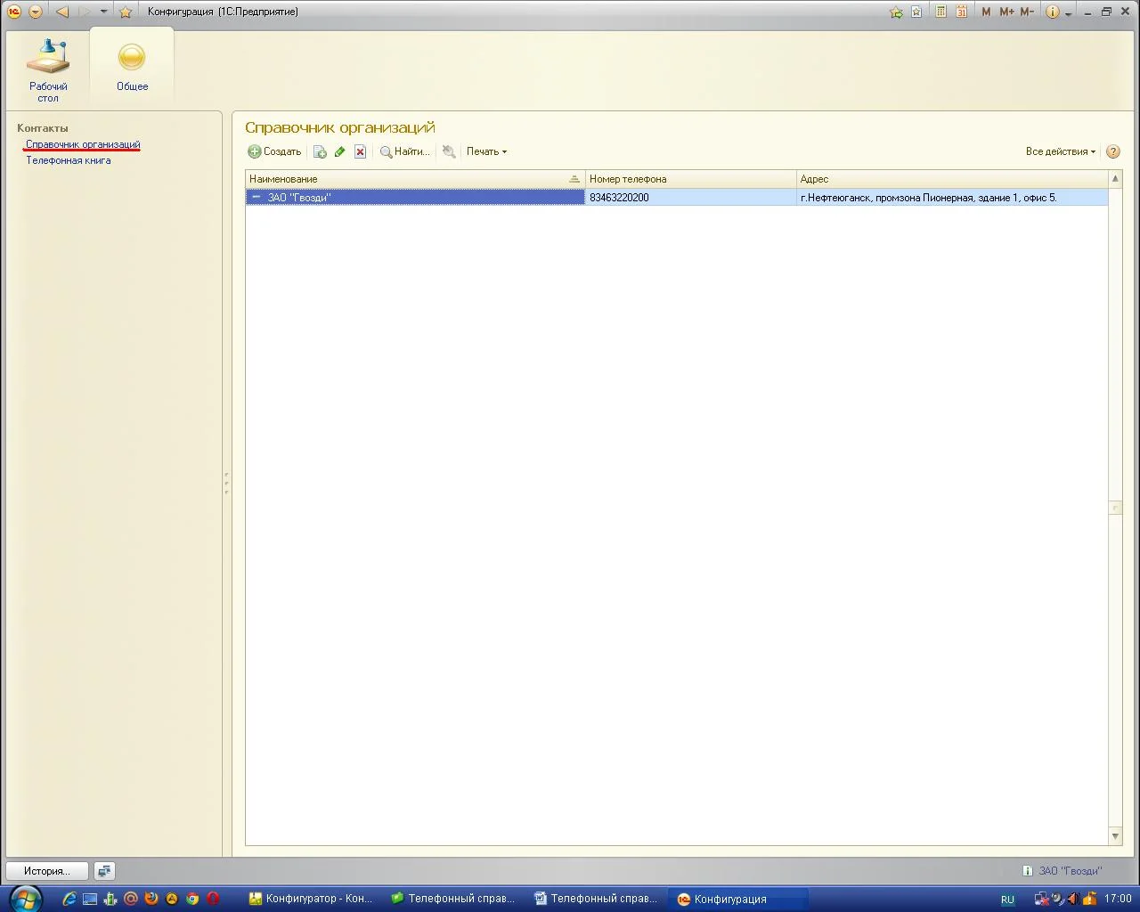

Все, телефонный справочник к Вашим услугам. Как видите, ничего сложного. При необходимости можно добавить и другие реквизиты, такие как «веб-страница», «e-mail», «адрес» и т.п., кому как удобно. Я создал еще один справочник «Справочник организаций». Из реквизитов добавил только «Наименование», «Номер телефона» и «Адрес».
Рис.14

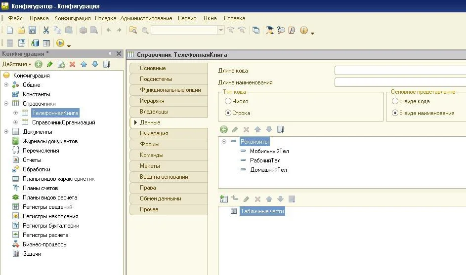

Рис.02/03
На вкладке «Данные» добавляем 3 реквизита: МобильныйТел, РабочийТел, ДомашнийТел (по аналогии функционала мобильного телефона).
Рис.04

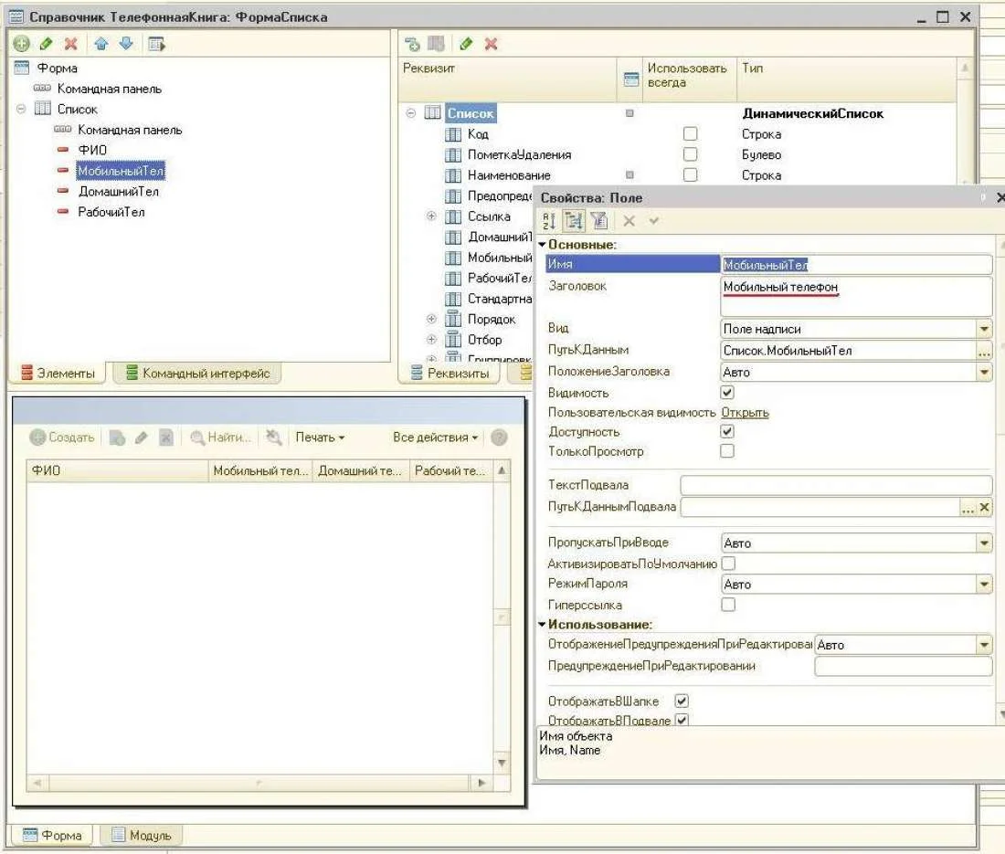

Рис.08
В свойствах реквизитов «МобильныйТел, РабочийТел, ДомашнийТел» в поле «Заголовок» укажите нормальное читабельное название, например: «Мобильный телефон».
Рис.09

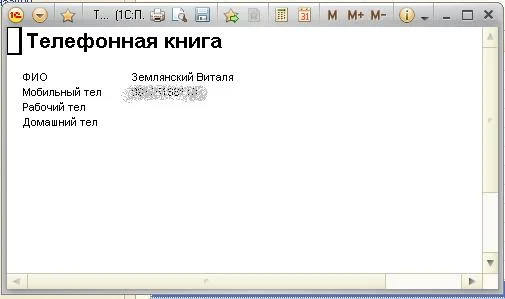

Рис.10
И вот результат:
Рис.11/12
Печатная форма
Рис.13
