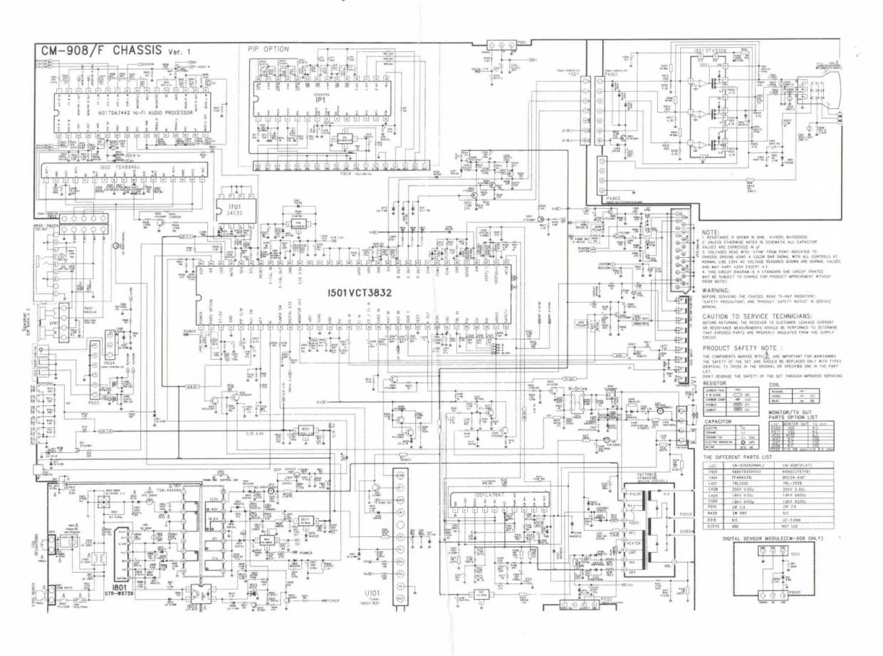

Телевизор Daewoo KR29U1N, нет настройки на каналы
  • Автор темы Автор темы vals
vals
27 Авг 2013
5
Состав: телевизор Daewoo KR29U1N на шасси CM908F; процессор VCT3832; память 24C32; тюнер TMDG1-837.
Потребовалось перестроить каналы ТВ и оказалось, что настройка на каналы не работает. Настройка на все ранее настроенные каналы сохраняется. Также все настройки звука, изображения, порядка каналов и их настройки сохраняются. При входе в меню открываются и регулируются все подпункты кроме «УСТАНОВИТЬ». При его выборе нет значка «ДОСТУП» и соответственно нельзя войти в этот подпункт. Прилагаю схему и рисунок. Помогите определиться где нужно искать неисправность.

Тема закрыта. Был Hotelmode включен.
