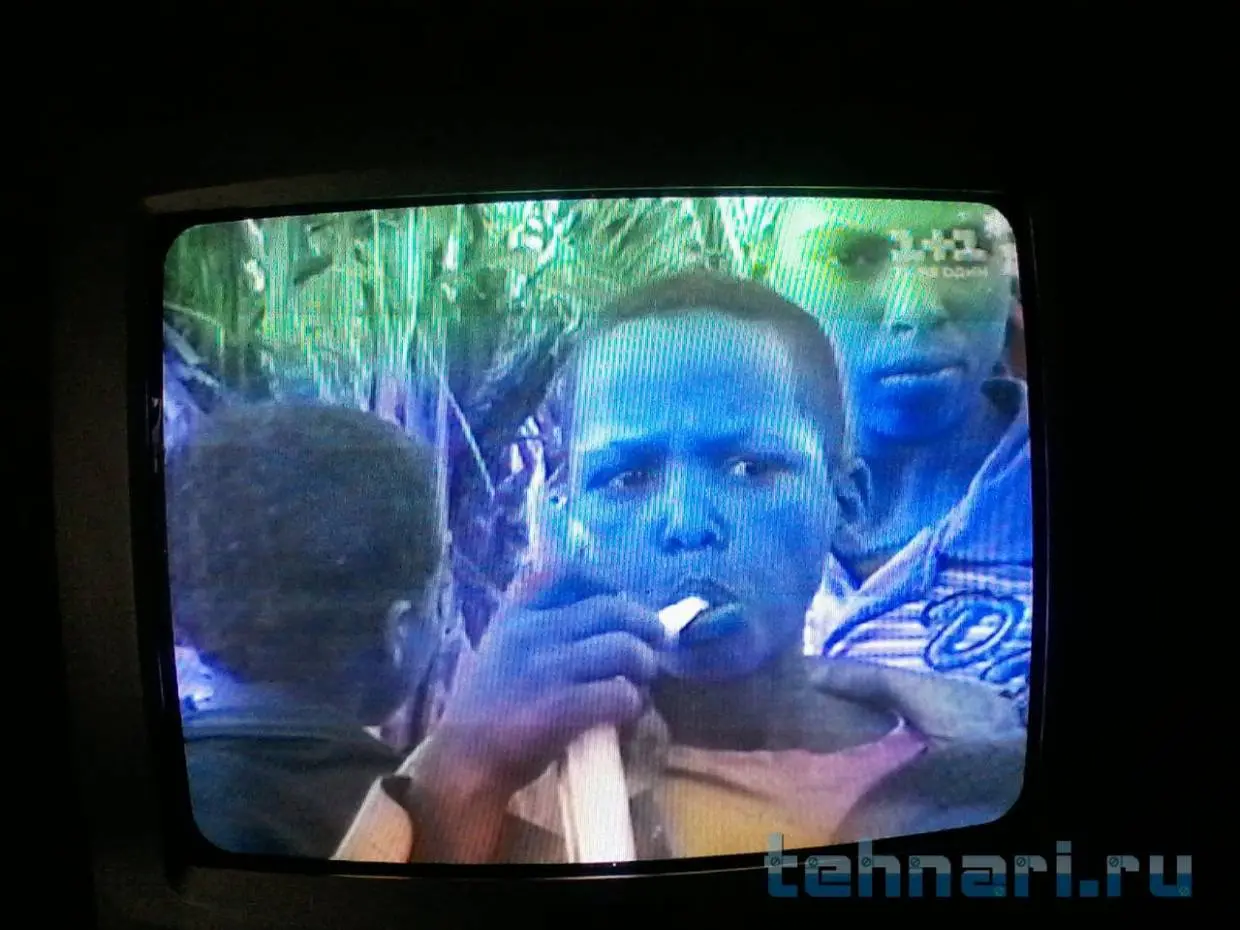

Телевизор DAEWOO14V4T
добрый день!у меня телевизор DAEWOO14V4T и вот какая проблема.см.фото
что это может быть?спасибо
    66.9 KB · Просмотры: 498
Так телик ведь цветной. Что Вас не устраивает? ;)
Ищите схему и разбирайтесь с модулем цветности.
Напомнило старинные черно-белые Тв на которые вешали трехцветную пленку для имитации цветного Тв. А по делу у вас намагничен кинескоп, возможно вышел из строя позистор в цепи петли размагничивания.
я из черно-белого изображения перехожу в цветное и такое изображение выходит.значит вся проблема в модуле цветности?
Так на черно-белом нет цветных пятен, тогда да надо смотреть БЦ.
Замени позистор в цепи петли размагничивания.
Я тоже к этому ссылался в третьем посту, но топикстартер утверждает что
