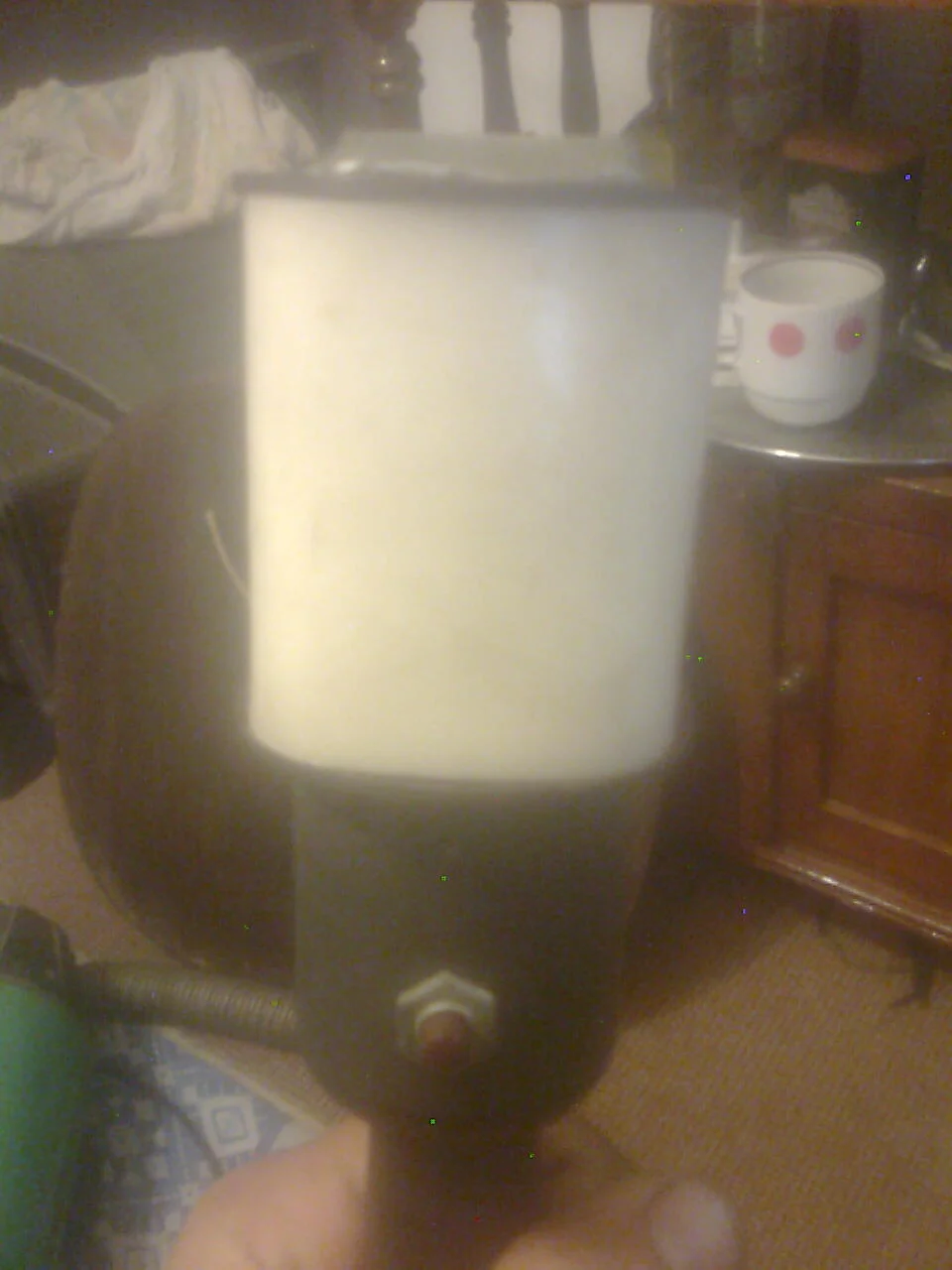

надо сделать петлю для размагничивания.
если конечно радужные пятна не пропадают при смене места.
Электромагнит такой формы
    61.4 KB · Просмотры: 176
Всем огромное спасибо сделал процедуру размагничивания и все цвета появились
