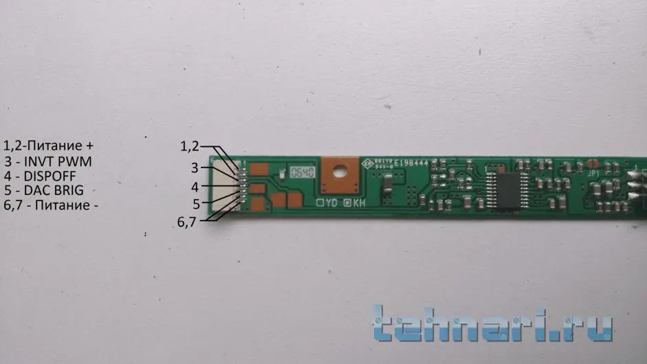

Добрый вечер,хочу с матрицы ноутбука Тошиба сделать телевизор,кто может подскажет как подключить инвертор к контролеру V56.С питанием разобрался,а как включить подсветку не получается.Питание с контролера V56 на инвертор подавал 12 вольт.

Далее по теме! С этим (родным) инвертором очень трудно запустить будет подсветку, так что придёться на Китае прикупить ещё универсальный инвертор, потому как
а на него нужно ещё подать ADJ сигнал хотя бы, обычно это логическая 1.

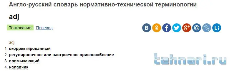

конечно не.... А решил он проблему тем что подал сигнал на ,,дежурку (ADJ),, логической единици в ввиде 3 - 5 вольт по управлению запуска инвернтора.
Да 3,3V только не на ADJ,такого обозначения на разъеме инвертора ноутбука нет.
это не обозначение на плате, а общепринятое обозначение в конструктивной схеме и работе инвертора. Называться на плате может как угодно, например мне попадалось обозначение INI, FOLD и ещё какое то не помню.
P.S. поздравляю, сами решили проблему.
